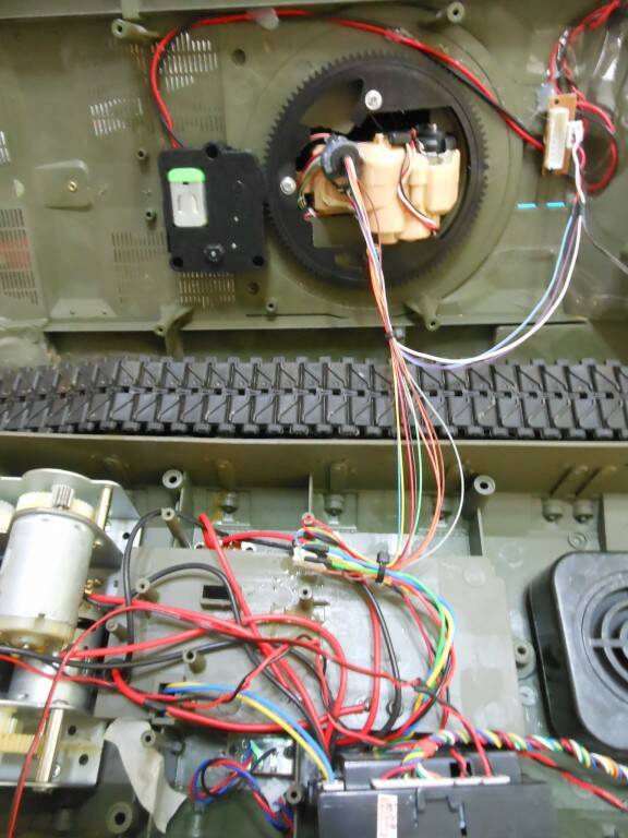

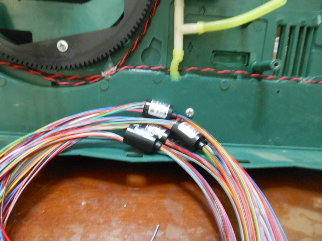

最近買的亨謝爾砲塔虎王有加購電滑環,砲塔就可以360度自由轉動不怕電線纏繞. 店家配的是8路電線的電環, 一般來說都很夠用了, 可是我所有恆龍坦克一買來就給將紅外線對戰LED與接收需要的線都拉好, 有些甚至加裝雷射激光器, 所以要 12 路才夠用. 因此買了些12 路的電環來試著改裝.

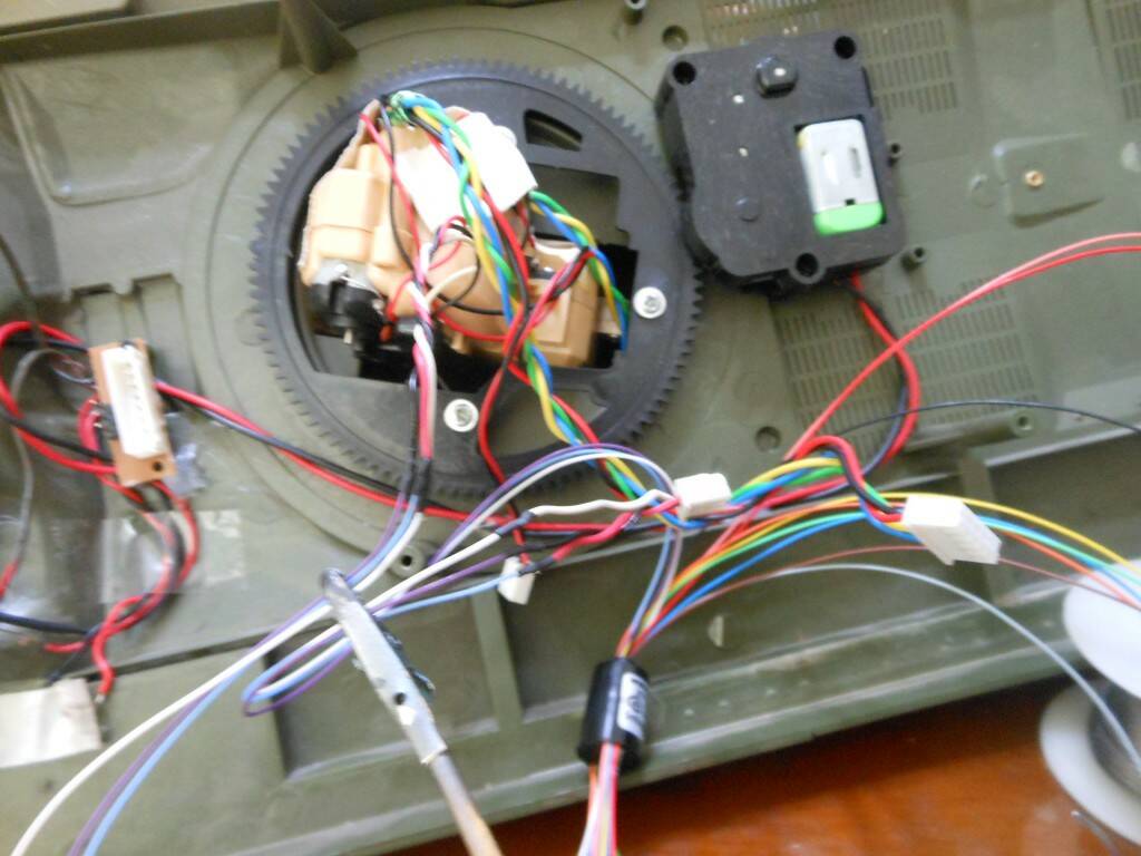

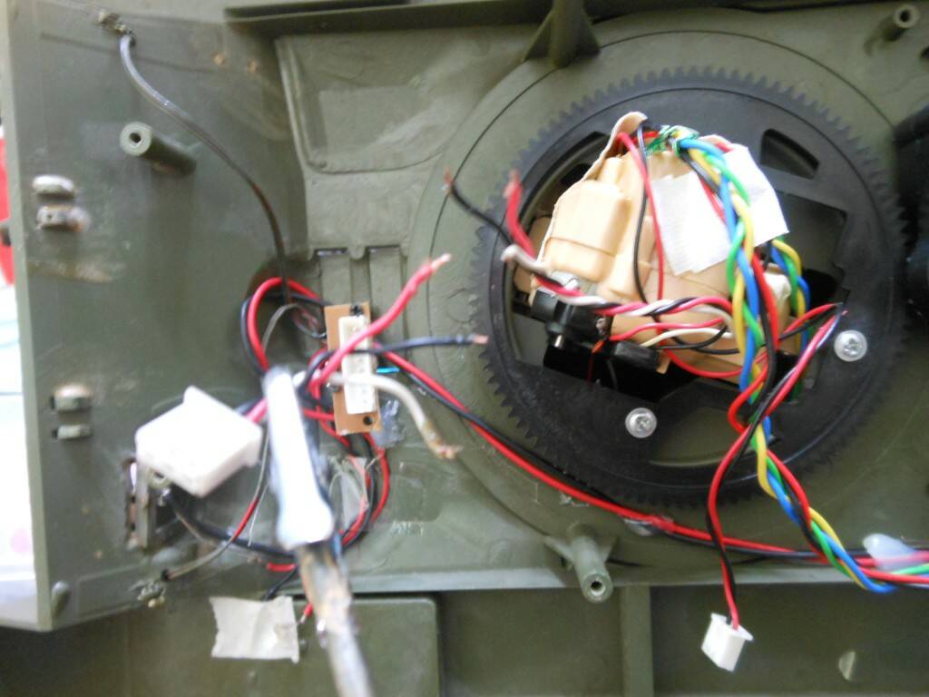

把原來的電線拉出來剪斷後,重新焊在電滑的兩端, 雖然電滑上面的電線每一條顏色都不同, 但是坦克部分的電線只有紅白黑三種. 我是一次焊一組接頭,以免搞錯
全部焊完後再把上端(不會轉的那端)電線塞回砲塔內,不要干擾到砲塔上下移動就好了原來的齒輪會要用刀片或銼刀把缺的幾個齒修出來.這部分我一開始用斜口鉗修第二刀就裂開了,修了兩三個之後稍微有點經驗了,就是先用斜口鉗輕壓出切割線,然後在用刀片慢慢修,這樣就會修得比較完美.

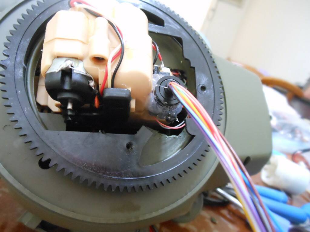

電滑環先用束線帶綁在BB彈波箱端,在用熱熔膠固定,完工後看起來電線清爽許多.
有些車種砲塔下方必須要剪掉一小段 (照片是M26的砲塔) 讓砲塔能夠順利的上下移動不受干擾. 有些比較大的坦克像是Tiger, 2A6... 空間比較大就不用修剪, 總之在固定電滑環之前先看一下, 我第一次沒有注意到就要拆掉重弄, 多花了一些時間.

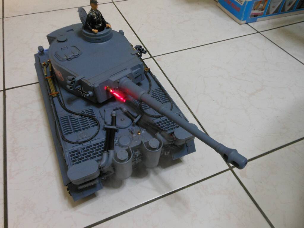

改裝後坦克玩起來砲塔360度無限旋轉,有一種上癮的感覺,目前已經改了6台了,還有好幾台要改.
