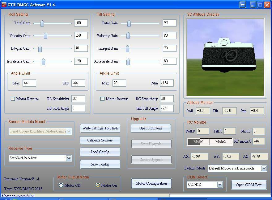

下圖是塔羅調參的軟體畫面, 不過我只有動初始仰角跟最大仰角,其它都是default,因為也不太會調
之前也有想買G-2D, 因為很輕, T-2D接近200g, 若加圖傳對我的小機子來說真的負擔很重
不知G-2D會不會出個pro版來改善發傻問題
下方有個"Motor Configuration", 應該可以點進去設馬達功率等參數.. 不過如果用的沒問題就不用管它了.. 有這調參軟體好調多了.  詳情 回復 發表於 2014年5月16日 06:12 PM

發表於 2014年5月16日 06:12 PM | 顯示全部樓層
kiter329 發表於 2014年5月16日 09:36 AM
之 ...
不過如果用的沒問題就不用管它了..
有這調參軟體好調多了.
