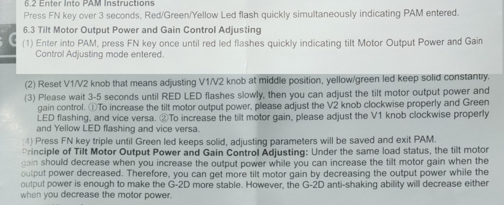

G-2D為了偷輕馬達比較小顆, 扭力稍嫌不足, 但是好在可以調大輸出功率. 步驟有點麻煩但說明書上有寫的很清楚.你可以只調俯仰(pitch)功率即可.
就是把P值(輸出功率)調大一些些,不用太多, 同時建議把G值調小一點點避免產生振盪. 但是功率調大會讓電流增加, 控制盒會變很熱.

可槳大大您好, 因為我是一整套什麼FPV完整版的買, 盒內只有
兩張CD分別是350Pro及F7的說明書, 完全沒有關於iLook及G-2D的說明書呢............不知可否詳細教一下小弟如何設定G-2D呢??
我先給你G-2D說明書有關調整功率的照片檔, 不過是英文的.. 如果不明白再問吧, 因為有點複雜, 翻譯打中文很辛苦的...  詳情 回復 發表於 2014年5月11日 03:17 PM
感謝可樂大大的說明書, 我跟著指示做了一次, 在6.3 (3)我把V2由還原中位開始順時針方向轉動了30度左右來增加Motor Power Output, V1側反時針方向轉動了20度左右減少Gain, 請問這樣正確嗎??  詳情 回復 發表於 2014年5月11日 06:29 PM
