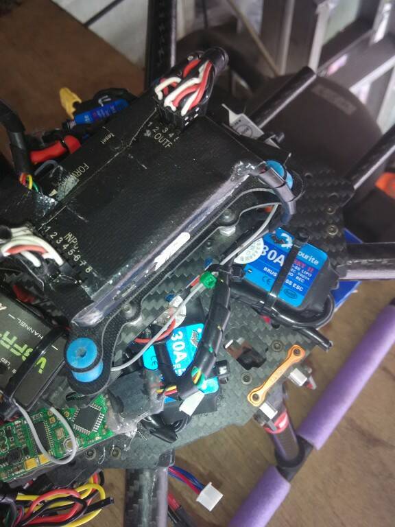

發表於 2015年9月22日 01:53 PM | 顯示全部樓層
本帖最後由 at2162 於 2015年9月22日 04:58 PM 編輯
我是這樣裝的,飛了好一陣子了,沒啥問題,先前也是裝在馬達旁的。分電板(12V/5V)是裝在APM下方那片隔板倒裝用3MM塑膠螺母當墊圈固定著,所有電機線出線都拉的剛剛好,出線剛好都在上層板高一點點約一個金插的高度,基本上還是可以裝接,不過空間比較緊湊一點,全部的電子設備都裝在上蓋板上,四個電變,OSD,接收器,下蓋板還掛了一個投放器,還有雲台攝影機,電池等等,航拍攝影,海釣抛餌都靠這一台了,動力是恒力4822 310KV,1555槳,APM控制器,22.2V 5000MA電源
