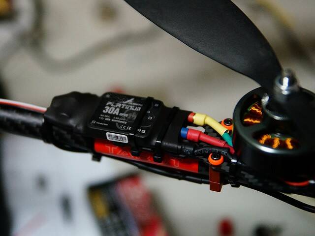

發表於 2014年4月18日 08:27 PM | 顯示全部樓層
本帖最後由 火雞肉飯 於 2014年4月18日 08:28 PM 編輯
一樣是Tarot650機架..日前才把電變換成好盈30A鉑金版... 建議放在這裡比較合適..
之前我用4合1電變..放在機身下方..都會不定時發瘋(摔了好多次幸好都是測試時摔高度不高), 現在把電變遠離飛控..完全正常囉.....
 樓主| 發表於 2014年4月19日 12:54 AM | 顯示全部樓層
火雞肉飯 發表於 2014年4月18日 08:27 PM
之前我用4合1電變..放 ...
大大, 我現在的位置跟你一樣, 那取電呢? 我打算把取電版放在機底, 還在研究放在機底好不好
