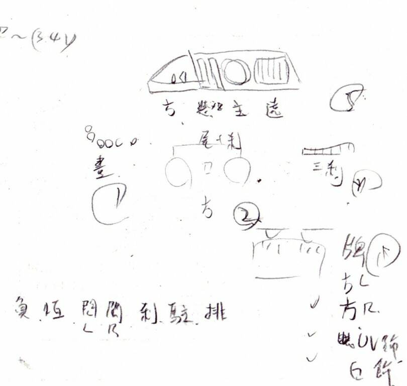

這是車燈動工前的設計完稿
(這是其中一小部分, 另一大部份是電路圖)

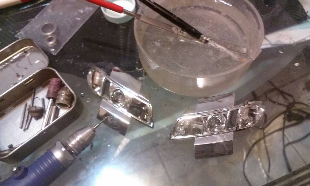

開始對悲劇的頭燈具進行大改造~~~

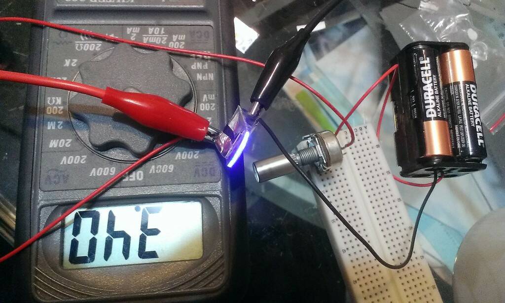

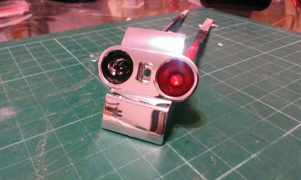

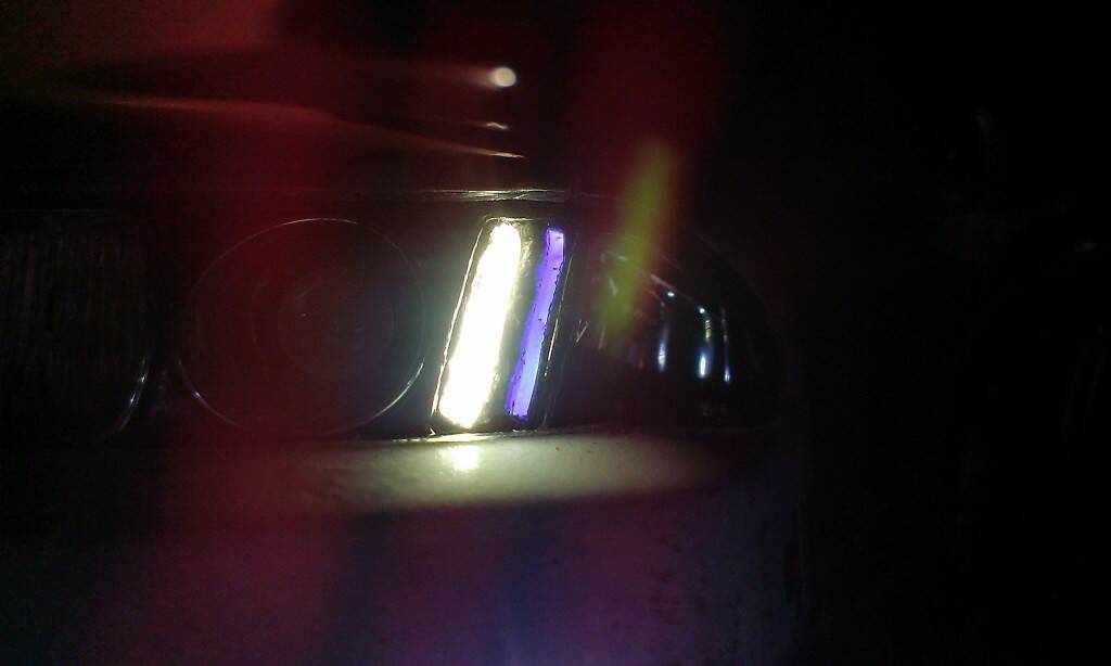

UV(紫外線)裝飾小燈完成
試亮~~~
(電源供應器超級克難版~)

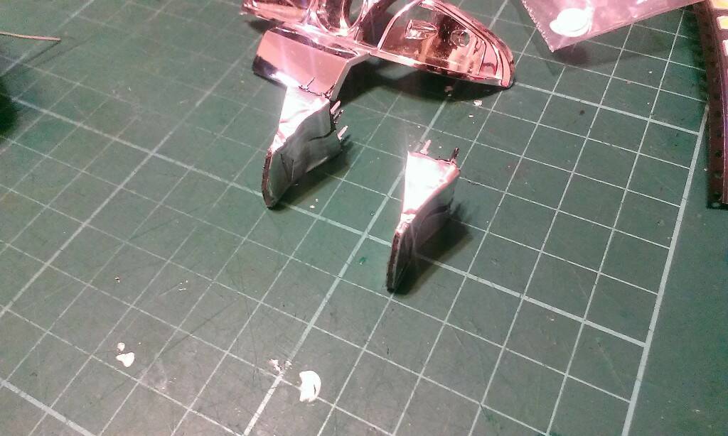

內側遠燈燈杯實在是悲劇到不能看
臨時想到用光纖來擋光做繞射~
繞射效果還算可以~
(至少有類似 3D 貼紙的感覺了~)

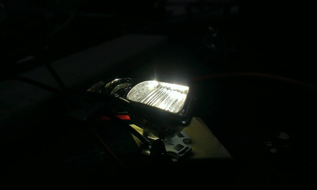

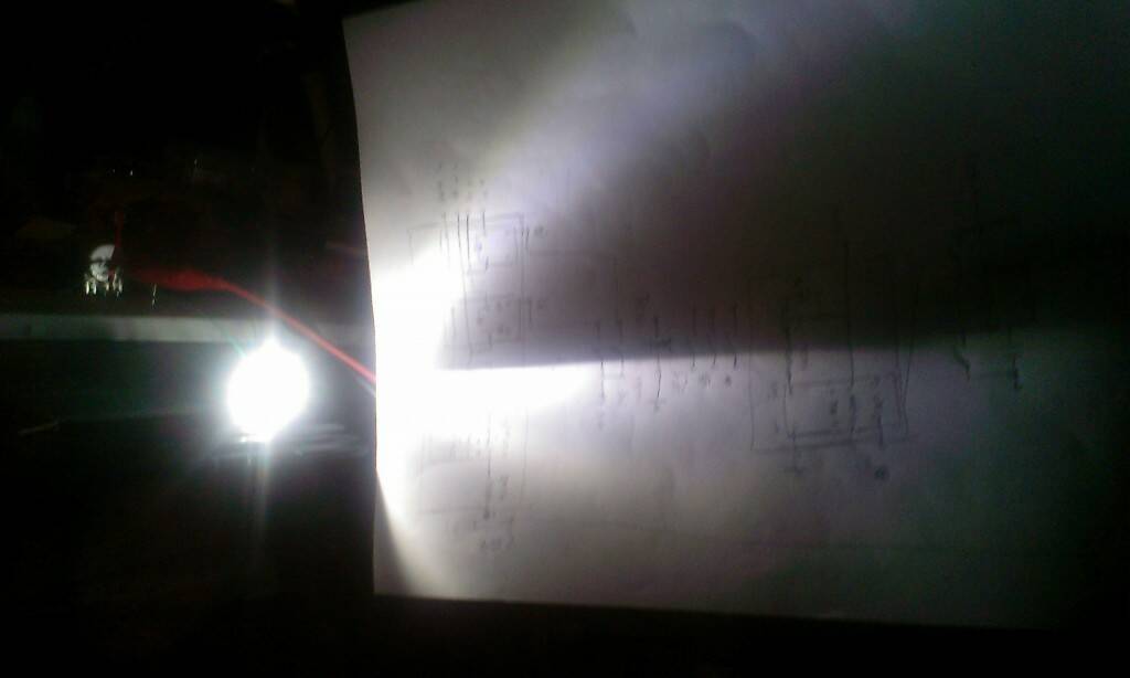

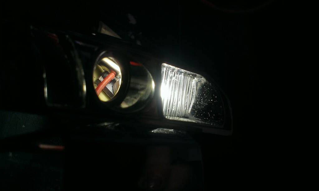

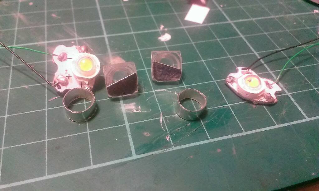

大燈是另一個小弟想嘗試的新東西~
這堆零件都是頭燈的~
歐耶太棒了~
就是要這道光~~~
(有照明效果又不會閃到眼睛~)

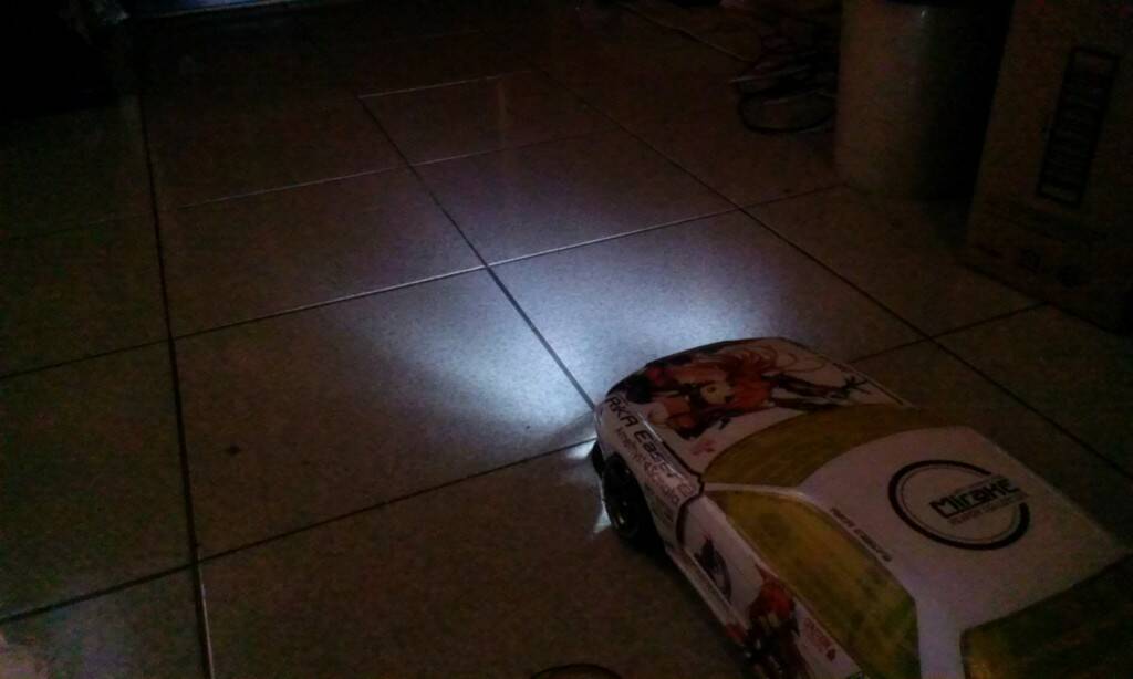

高角度視覺效果
低角度~

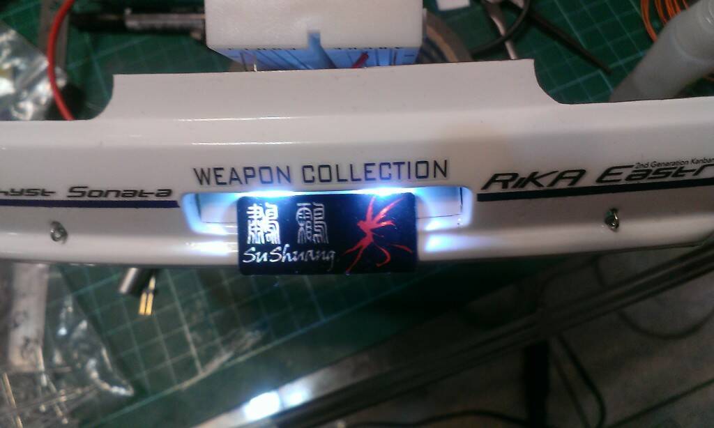

牌照燈燈燈~~~
把上一咖的車牌抓來試試看~~~
嗯...... 黑色的車牌效果好像不太好......

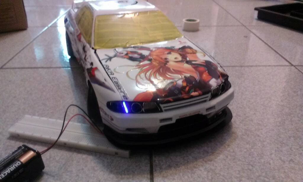

車殼假組的同時, 小燈也來假組試亮~~~
HID 大燈的角度要調好~
不然驗車不會過......    (?

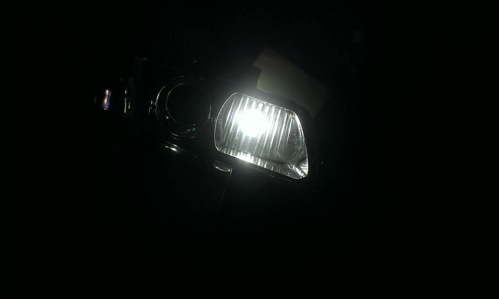

大燈亮度測試~
美中不足的是透鏡被小弟手摸來摸去,
加上快乾沒處理好, 有點霧掉
亮度打折了不少......

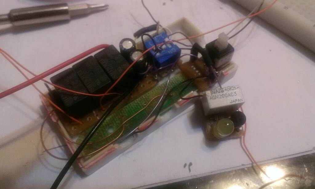

悲劇的自製控制電路
三不五時東壞西壞,
現在是被丟在一旁的狀態......
(車燈只能恆亮的意思...)

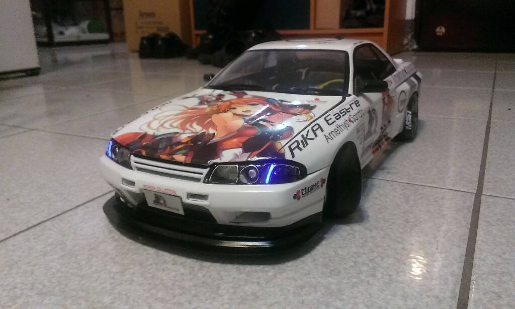

車燈總算是完成了~~~
(居然跟車殼製作花了一樣的時間 ! )
左右白色倒車燈是設定成爆閃燈的
但自從下場開始就沒有正常過......
前霧燈和晝行燈可以在
一般的恆亮/不曾正常的爆閃
之間個別做切換~

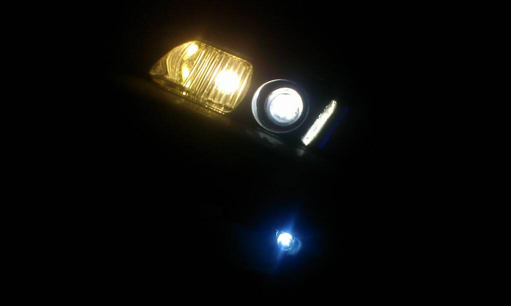

這是車頭所有的恆亮燈
因為所有白色燈太亮的關係
光圈調小後 UV 裝飾小燈根本看不見......
(房間的燈明明就全開了, 拍起來卻烏漆麻黑...)

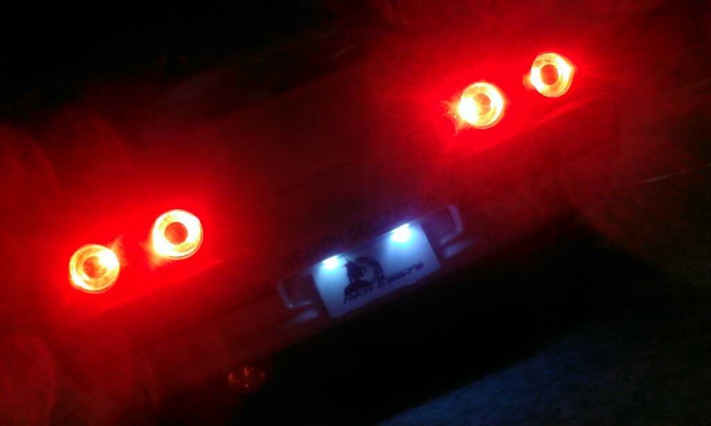

相較於車頭,
尾燈顯得單調了些......
(第三剎車燈也取消掉了......)

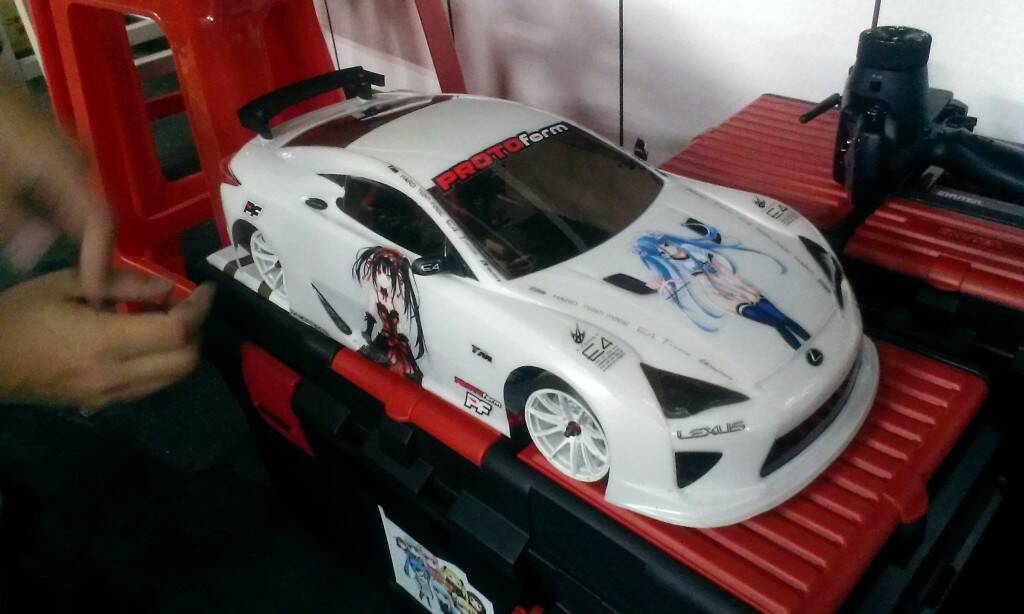

其實設計在車身的色塊
是和小燈和晝行燈的那兩撇搭配的......

頭燈部分這樣處理發法滿特別的...但是效果...(默..
如果反光鏡效果不好建議直接切除跟換反光鏡效果會比較好

其實那半遮光的頭燈
是想要在車場噴乾冰霧
或是前車有裝發煙器的時候再開來玩的......
