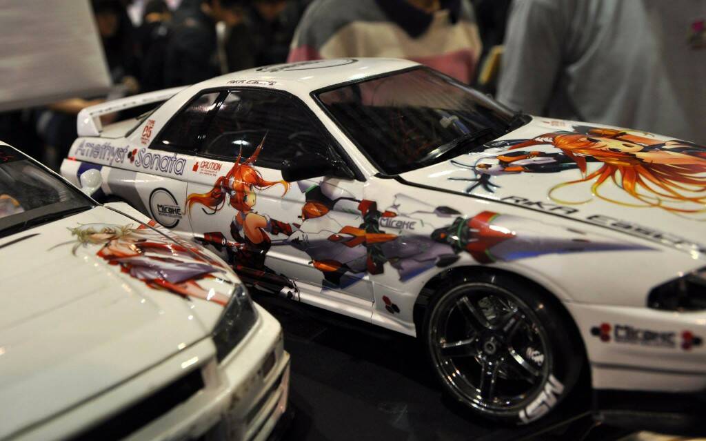

這一次採用角色 Rika Eastre (莉可.伊斯特)
作者網名給他熊熊忘記了~  (?!
大家都直接叫他袋鼠這樣
其他詳細內容還請各位大大自行上網 Google 那一串名字

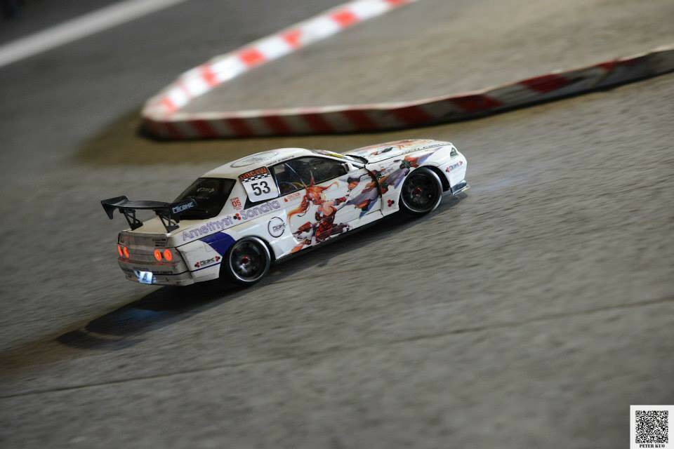

14/03/02
R31 House 在高雄大寮南滑場舉辦比賽
(也是 2014 DRCTW 第一場比賽)
某學姊號亂入 ! ! !

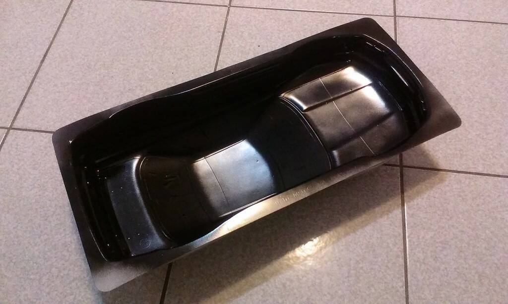

第一批材料總覽

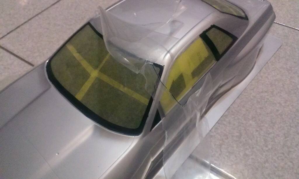

內遮蓋, 內噴窗邊黑色封膠
本來想偷懶只做三角窗, 被朋友念
只好繼續把其他車窗完成

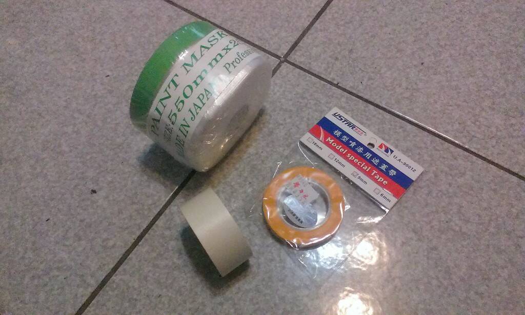

遮蓋膠用完了, 所以跑去添購......    (?

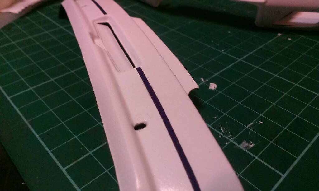

外噴消光黑車窗水切
撕遮蓋膠的時候很怕會看到什麼忘記遮蓋的悲劇......   0.0
其實這樣就不錯看了~   (乾脆不要撕了?!)

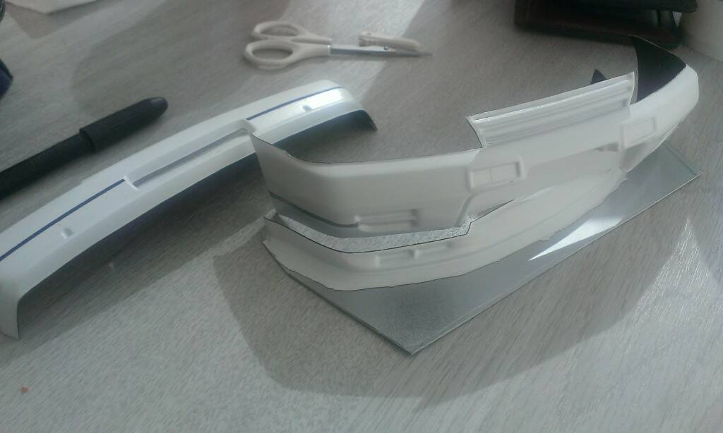

所以前後保桿和燈罩都先割下來了~
但事後我才發現
把前燈罩割下來是個愚蠢的決定......

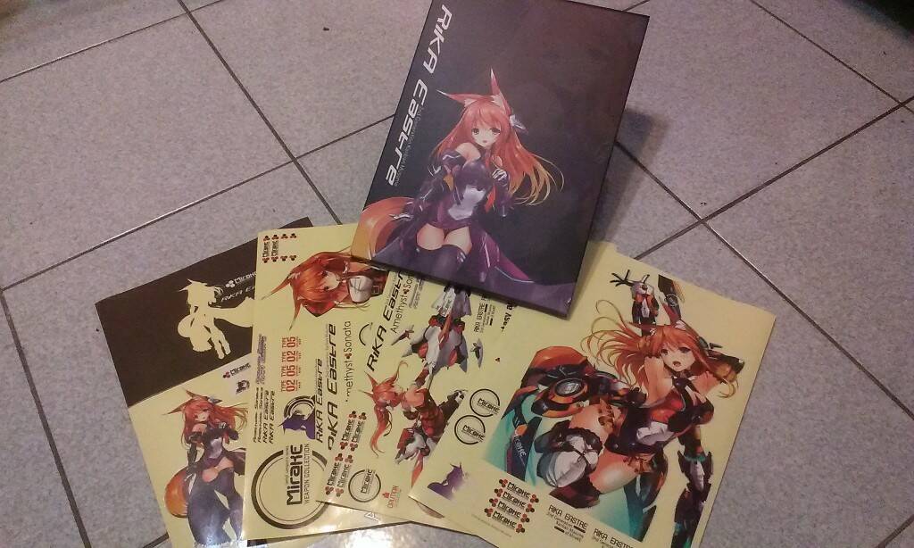

貼紙裁切
貼紙被割成多張, 可用紙膠帶黏貼~
字體貼紙很適合這樣做~

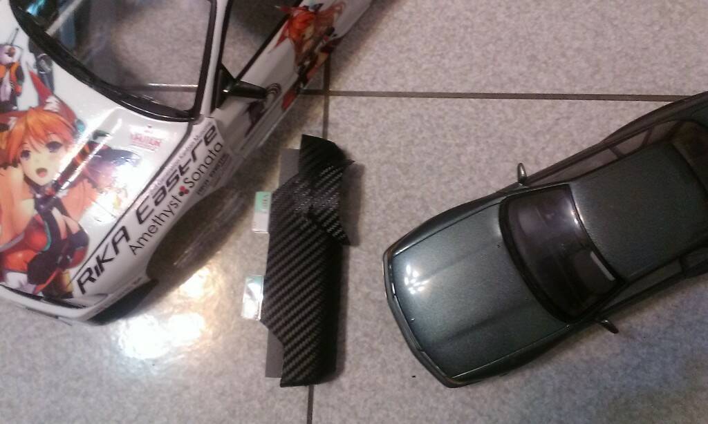

空套進氣口改造, 延伸處理
使用車殼廢料製作
拖車勾孔, 車牌框內推

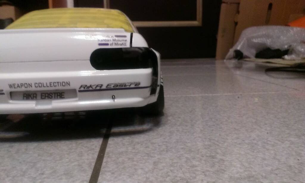

葉子版分件
全車切碎碎~~~
準備送噴亮光漆~
