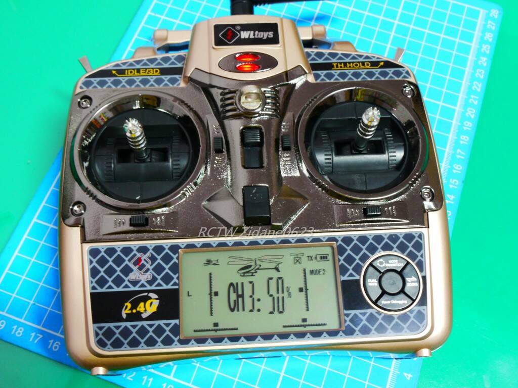

{1} 檢查機子是否有 傾斜盤水平 以及 機械零螺距
1. 請事先把機控對頻好,接下來開啟遙控器的HOLD以及IDLE開關
2. 把油門推至50%(如下螢幕顯示CH3 50%即是油門通道)
3. 接下來檢查機子的十字盤是否有水平 以及 雙槳攤開後成一直線看槳面角度是否水平
4. 若沒有水平或零螺距,請拆下舵機拉桿視機況轉球頭扣鎖短或鬆長即可調整。

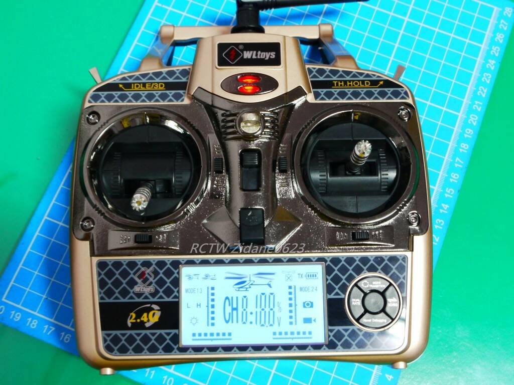

1. 如下圖方式操作,連按"調試鈕"三下即可進入停懸調試模式
2. 見螢幕上的直升機的圖開始閃爍就已成功進入調試模式
3. 邊飛邊微調(如下圖例 微調後的樣子,但不要照著微調哦!),微調至約可放手停旋即可。
4. 微調完成後 再按一下 調試鈕 ,可見飛機的機板紅燈號 閃三下 即是儲存微調數據才算完成。

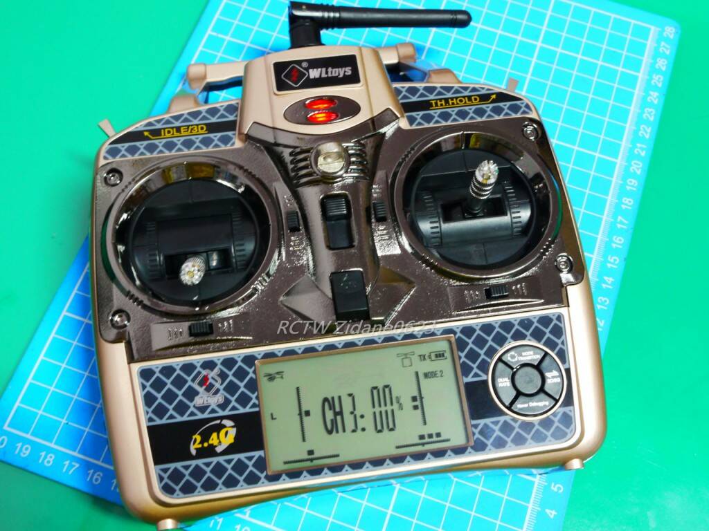

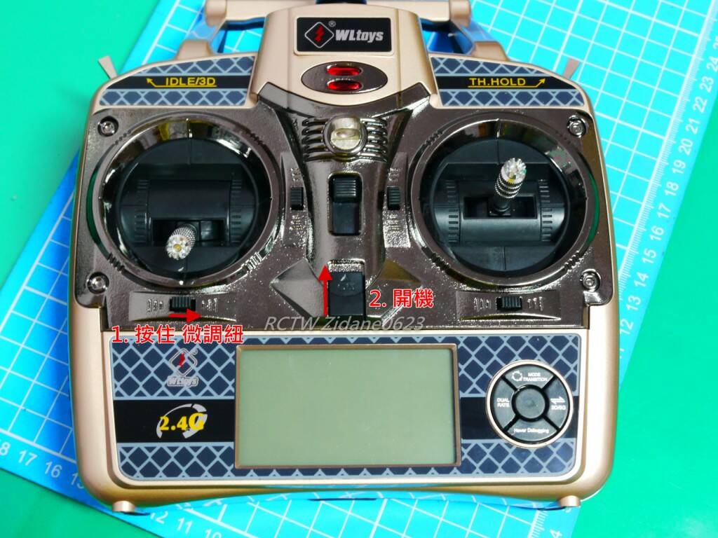

{3} 遙控器搖桿校正
1. 如下圖方式操作
2. 開機後會呈現如下圖開機畫面
3. 等遙控器紅燈熄滅後 即是校正完成
4. 完成後關機即可,再開機試試每個搖桿通道確認是否有確實的跑0%~100%,若沒有再校正一次。

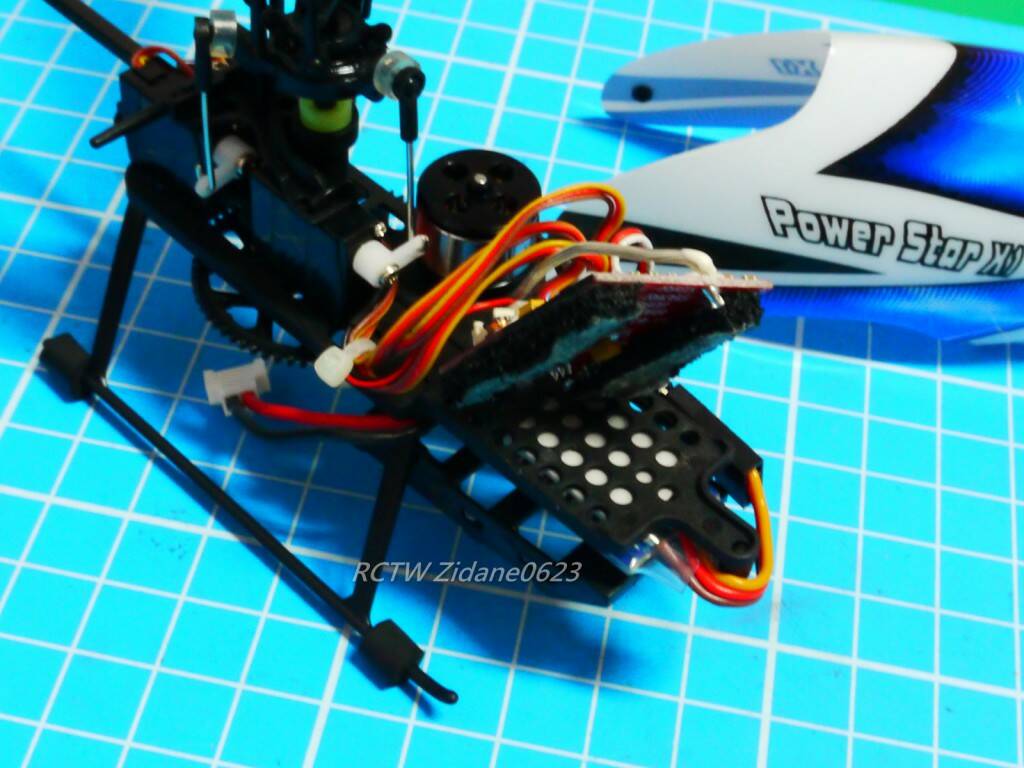

六軸模式掛掉!?別那麼快判定它掛掉嘛!
其實有一件事必須跟各位大大說一下,就是....
機子剛到手後,原廠海綿先別急著拆掉!!
其實小弟早有發現,這塊機板似乎不太抗震,尤其是六軸模式一點點小震動就非常容易影響陀螺的運作,導致大部份的大大誤認為機板壞掉。
在想要三軸鎖尾精準度的同時,相對的必須犧牲掉六軸的穩定性。
所以在更換雙面膠時就必須先考慮清楚,小弟目前手邊也沒有像原廠這種材質的雙面膠...所以找不到適合六軸與三軸共同生存的雙面膠 ,唉.... 真兩難阿......
若想要兩者同生存也並不是不可以,但機械必須要求更準,不容許有震動才可以!
尤其是大槳平衡做好,大部份可以事功半倍。
