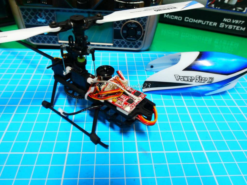

把原廠那該死的超級無敵軟的固定接收海綿換掉,小弟是拿GY280附的3M超厚泡棉雙面膠,而固定方式也是照原廠固定方式,不是黏整面的哦!換上雙面膠後要注意機板四面是否有水平!這樣一來鎖尾有強化後原廠尾翼就不用換掉啦!

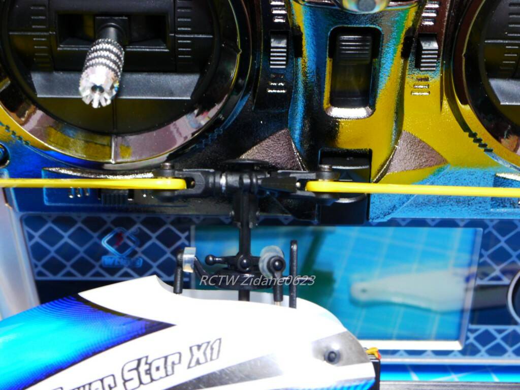

震動問題最快速的解決方式,如圖上的十字盤球頭都套上膠圈,可抗球頭上的虛位!機子原本會搖頭,套上後不藥而癒。

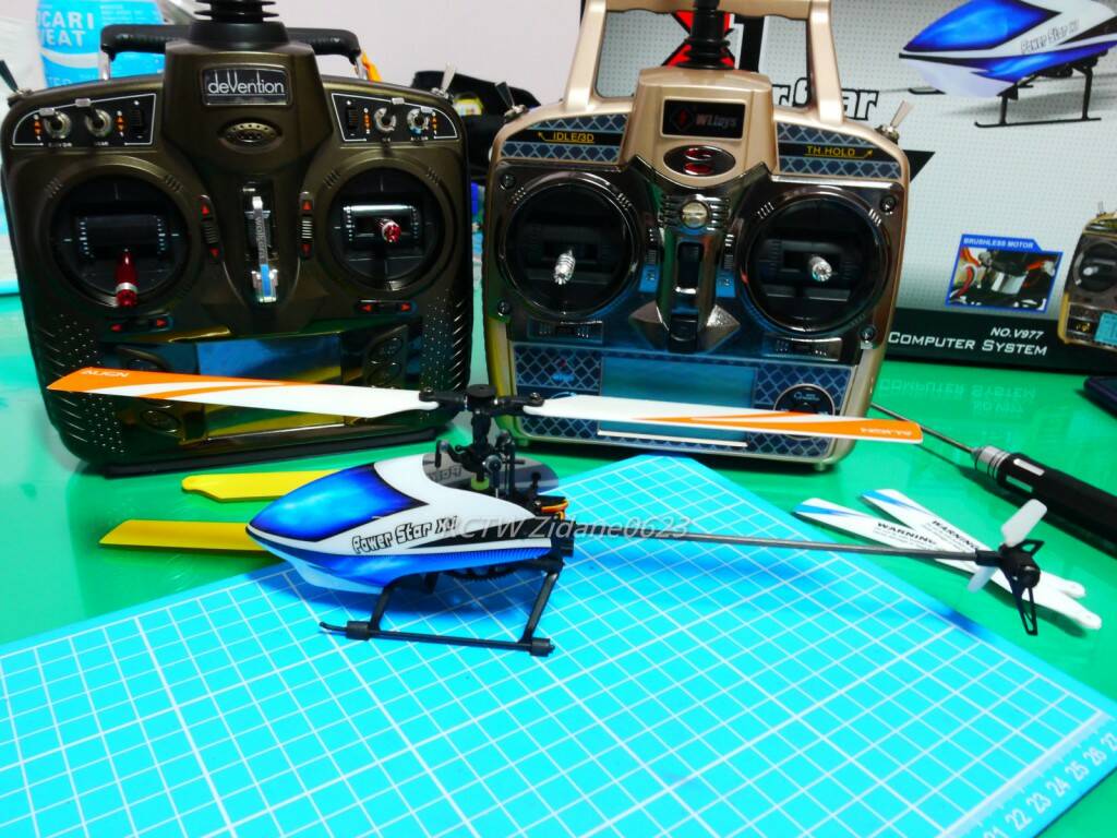

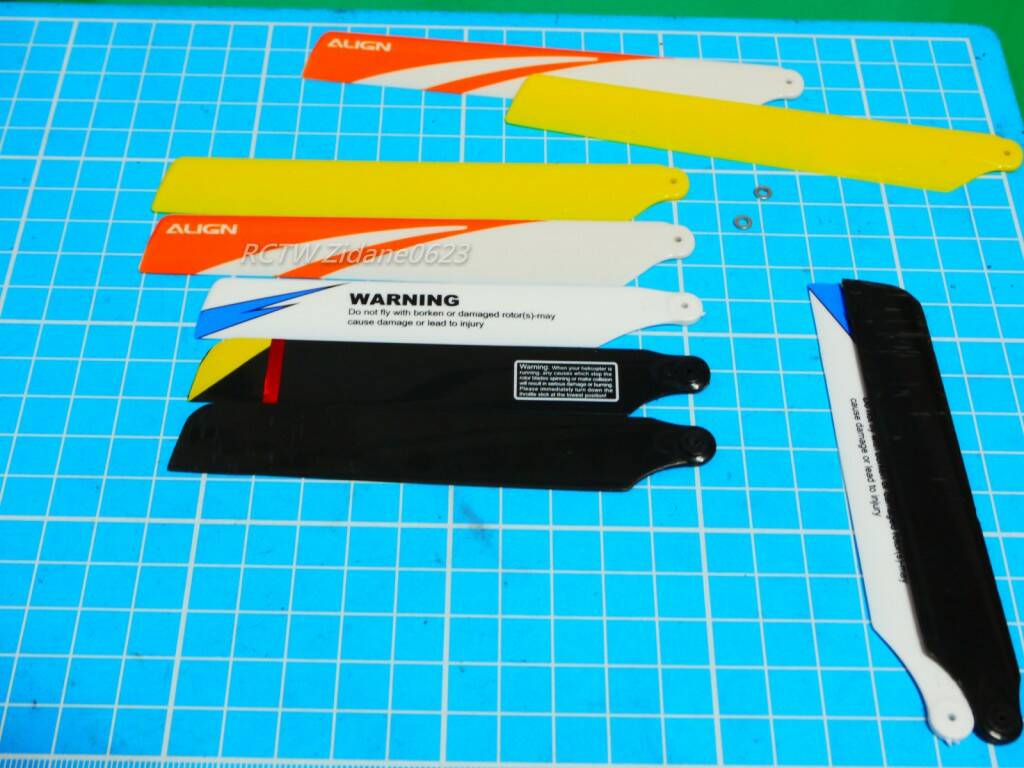

其實已有不少大大也已經試用過亞拓150的槳了,但小弟在此特別說明一下特性
亞拓150兩種槳與V977原廠大槳的比較:
亞拓150 黃色/綠色/黑白 大槳 = 比較輕薄,飛行特性較為輕盈靈敏一些。
亞拓150 橘白色 大槳 = 這款槳小弟稱之為新手練習槳,為何要這麼說呢!? 其實這組槳是比亞拓150它版的槳還要厚重一點,飛行特性較為穩重。
備註:上亞拓150原廠槳或山貓150槳時,別忘了墊上墊片,避免雙槳問題。
再來就是與Mini CP大槳比較一下
Genius CP/Mini CP/Super CP 原廠大槳 = 就如圖...比V977原廠槳稍短,小弟就不再測試了,一定沒有比較好飛。
全黑大槳(W1) = 這組與V977原廠槳等長、厚度稍厚,比V977原廠槳耐摔,特性手感與原廠槳差不多,可以取代V977原廠槳。

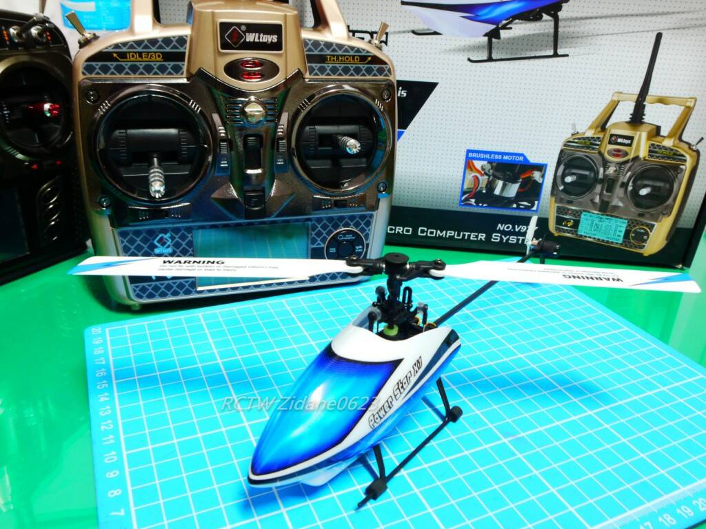

OK,因為時間有限,再附上V977裝上亞拓150原廠槳時的模樣
有沒有注意到機體比例問題 XD
V977裝上此槳後就感覺比例剛剛好了耶
在小弟通過這些小改良後,V977也算是值得了!整個好飛到不行,實在是對雙馬達機的性能刮目相看了
