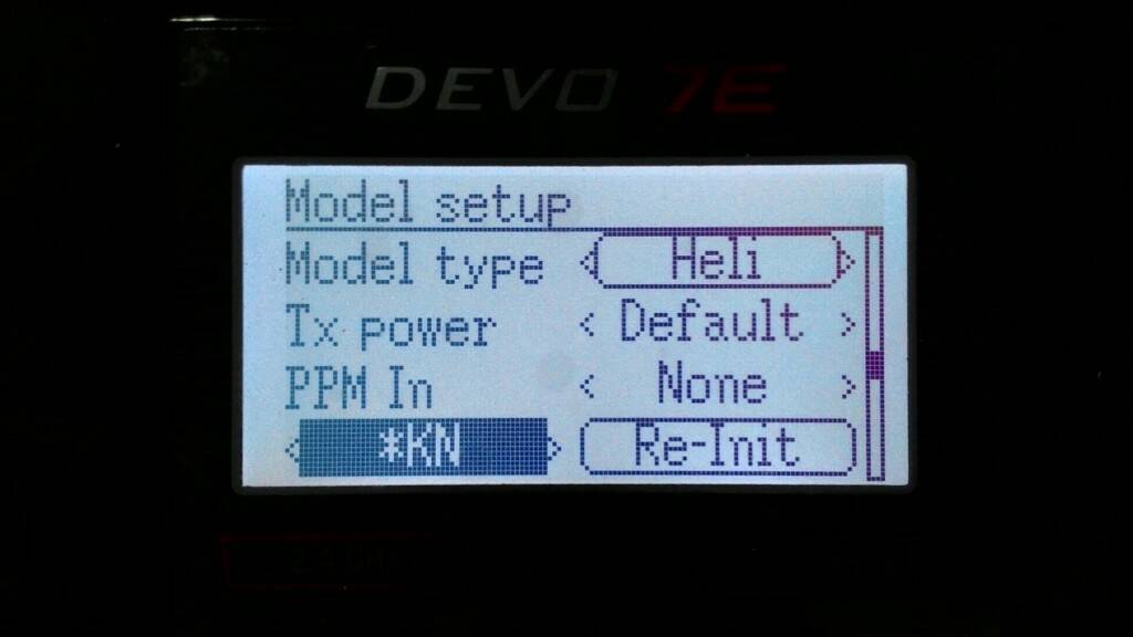

請問各位大大,小弟的7E已刷控,但無法跟V977對頻,但看到如下圖的問題請問小弟該如何解決呢?
麻煩大大給小弟指點一下,感謝各位。
有星號代表沒有對應的高頻頭,或者tx.ini沒有編輯開啓該高頻頭 小弟看過SUV的tx.ini預設值是開啓的,所以若大大您有加焊,可能是tx.ini裡面指定的焊點不對  詳情 回復 發表於 2015年2月11日 10:14 PM
發表於 2015年2月11日 10:14 PM | 顯示全部樓層
memory200183 發表於 2015年2月11日 09:41 PM
感謝大大的分享,*的問題已經解決了,但現再出現另一個問題就是對不到頻,請問大大我是否有漏了哪些呢??  詳情 回復 發表於 2015年2月11日 11:14 PM
發表於 2015年2月11日 11:14 PM | 顯示全部樓層
本帖最後由 memory200183 於 2015年2月13日 09:12 PM 編輯
waz119 發表於 2015年2月11日 10:14 PM
小弟看過SUV的tx.ini預設值是開啓的,所以 ...
感謝大大的分享,*的問題已經解決了。
