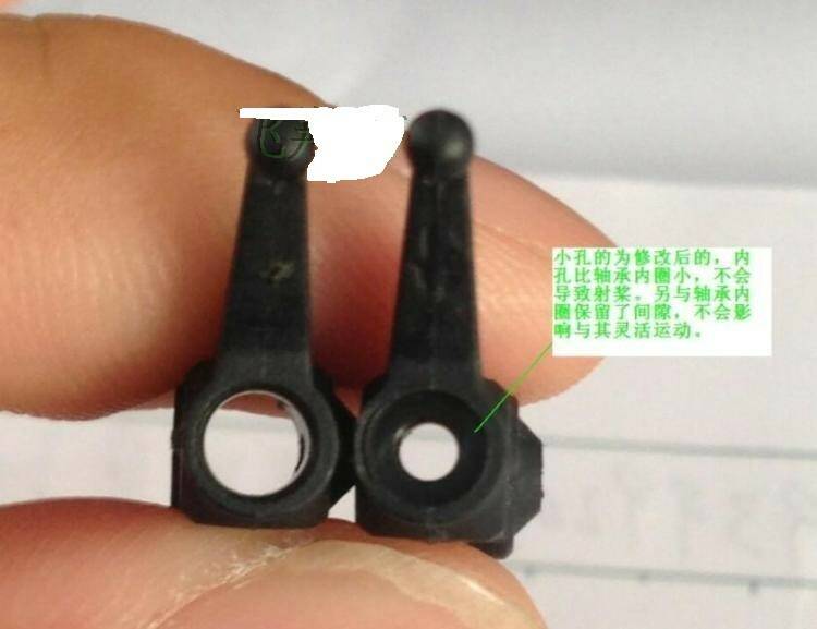

對ㄚ, 977真的很好玩, 只是我很詬病他的旋翼夾軸承, 太小容易壞, 一壞就射槳, 買又要買整組不能單買軸承, 網拍有改裝加厚的, 不過要改橫軸, 我就沒有改了, 還是繼續買原廠的.  詳情 回復 發表於 2015年1月30日 11:25 AM
改裝加厚的橫軸組件應該就是用華牌super/mini cp 去改的, 直接買華牌的零件裝上也不會比較貴, 改完後也比較沒有射槳的疑慮。  詳情 回復 發表於 2015年1月30日 07:43 PM

對ㄚ, 977真的很好玩, 只是我很詬病他的旋翼夾軸承, 太小容易壞, 一壞就射槳, 買又要買整組不能單買軸承, ...
直接買華牌的零件裝上也不會比較貴,
改完後也比較沒有射槳的疑慮。
感謝大大, 其實樓上的C大建議是買V977新款的旋翼夾, 兩個軸承中間多了一層隔板, 只有開橫軸的洞, 等於是頂住軸承, 也就不會射槳了, 台灣遙控模型有賣, 台灣網拍沒有看到  詳情 回復 發表於 2015年1月30日 08:44 PM
