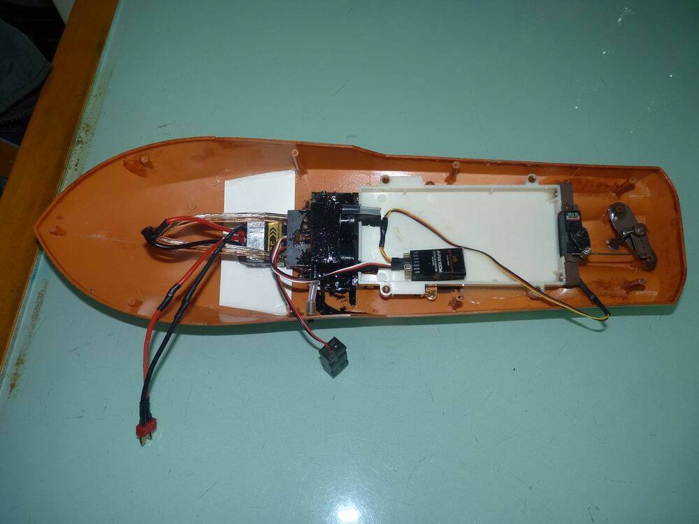

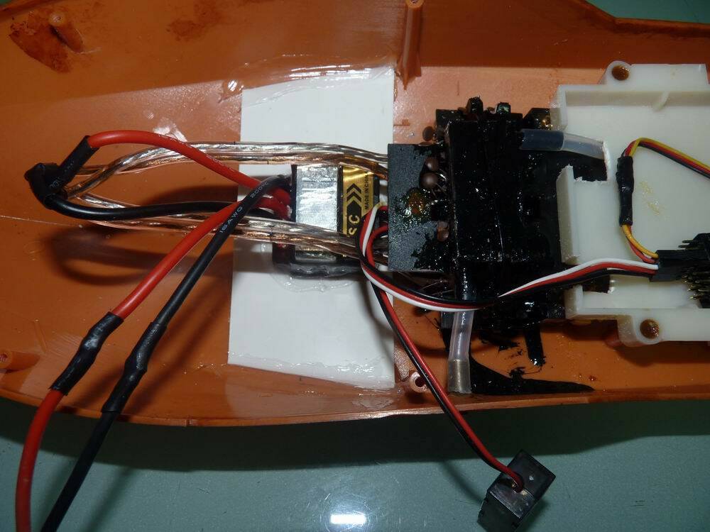

電調選用300A雙向DC電調

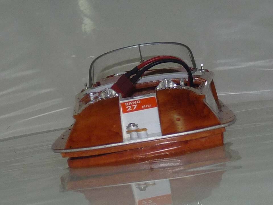

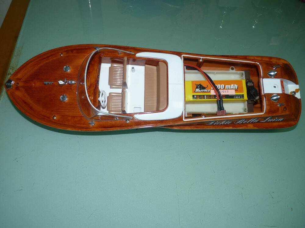

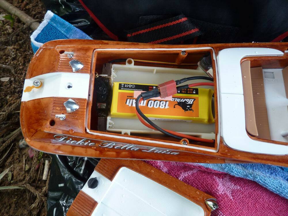

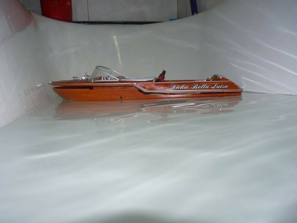

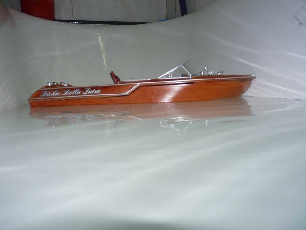

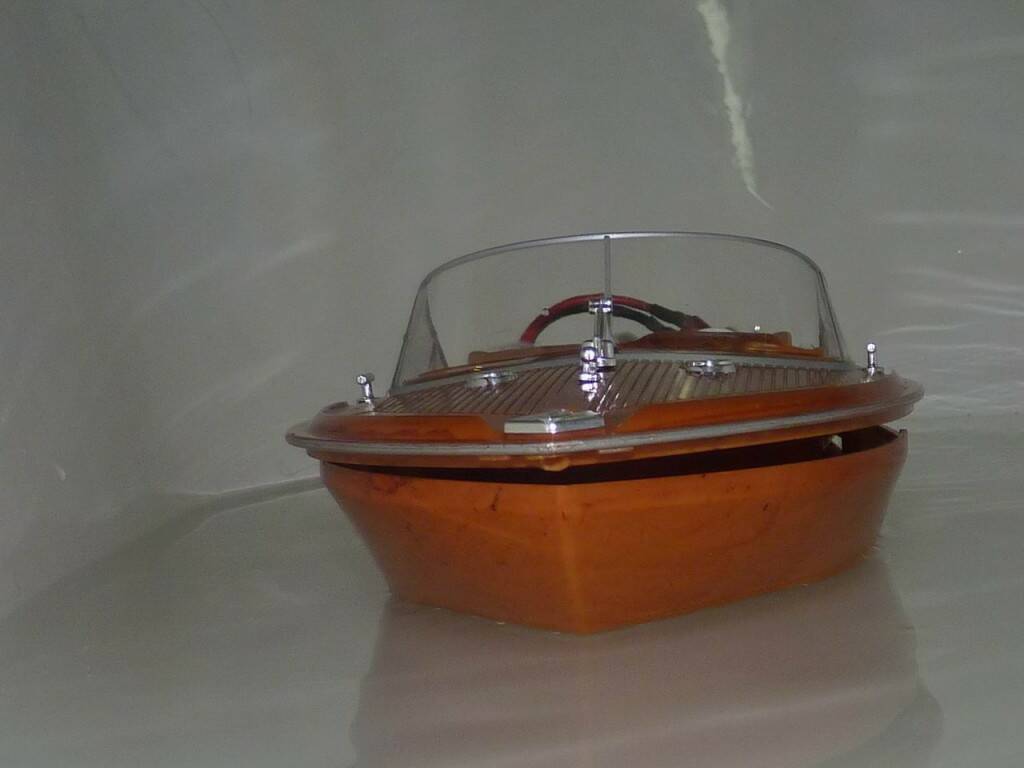

打算使用3Cell 1800mah 鋰電電池, 測試食水線位置
 樓主| 發表於 2014年4月12日 11:13 AM | 顯示全部樓層

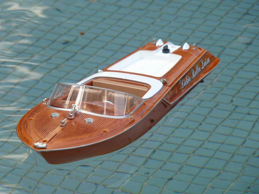

電池安放在這個位置船前後重心剛好

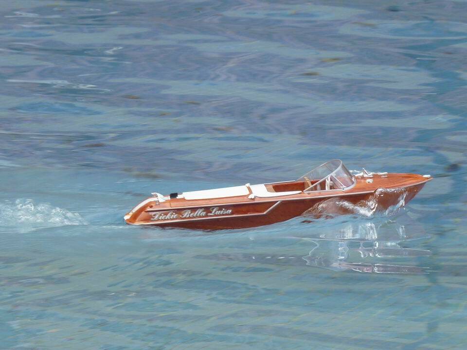

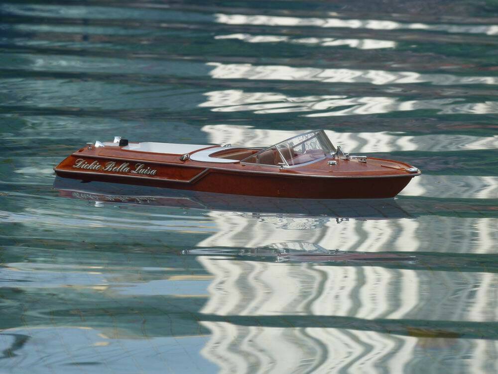

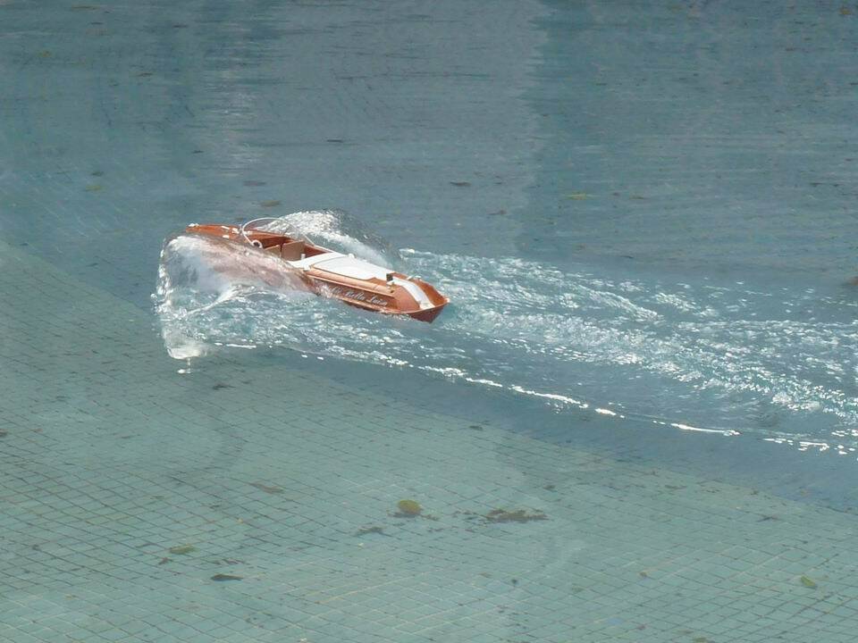

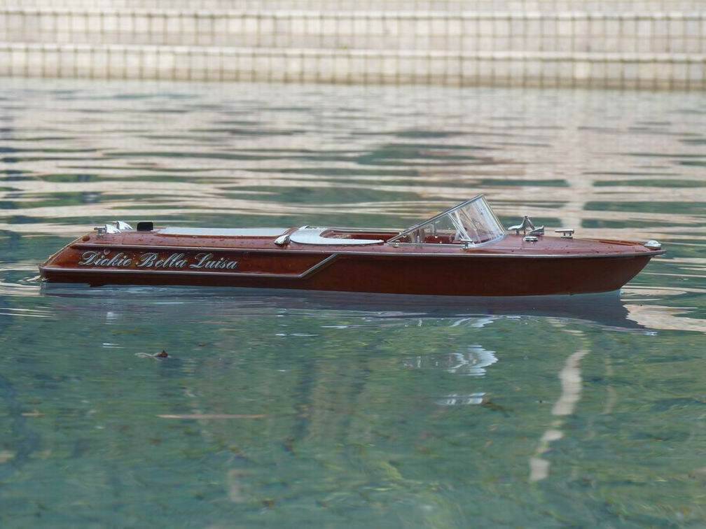

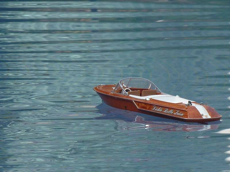

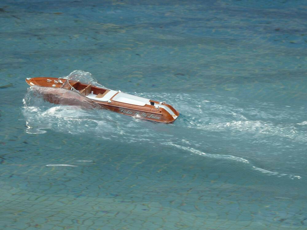

 樓主| 發表於 2014年4月12日 11:37 AM | 顯示全部樓層

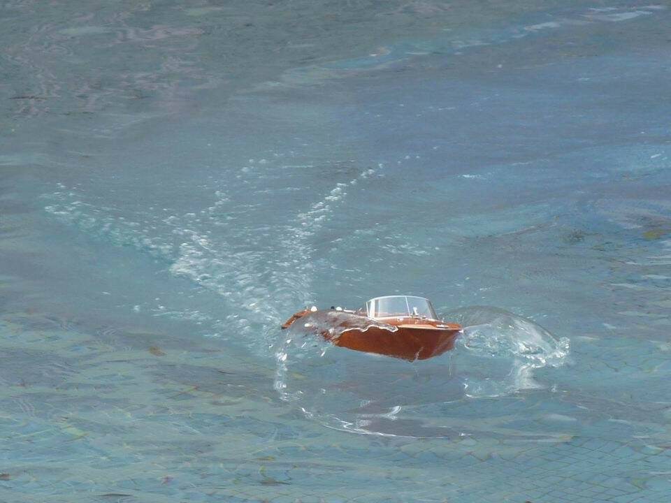

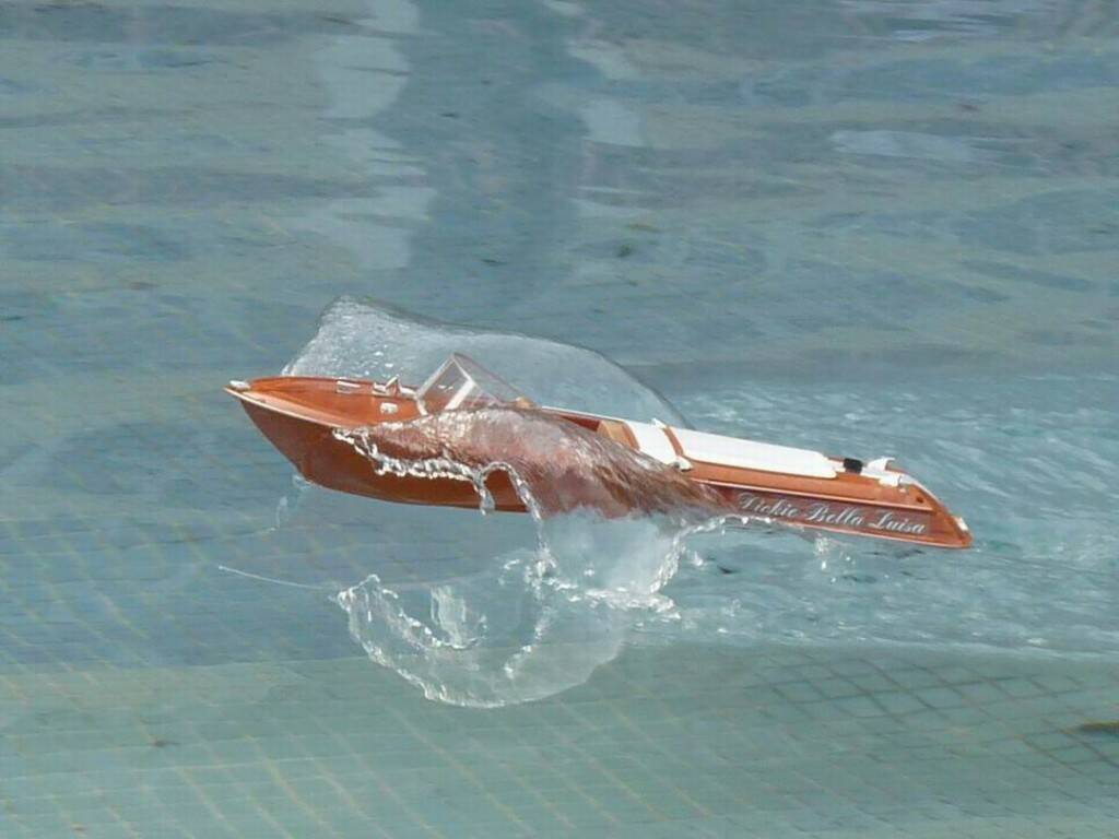

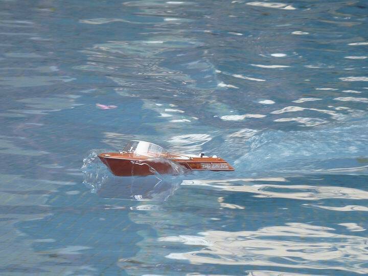

本帖最後由 f6f 於 2014年4月12日 11:44 AM 編輯

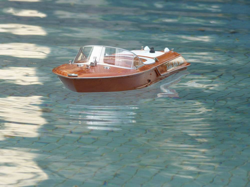

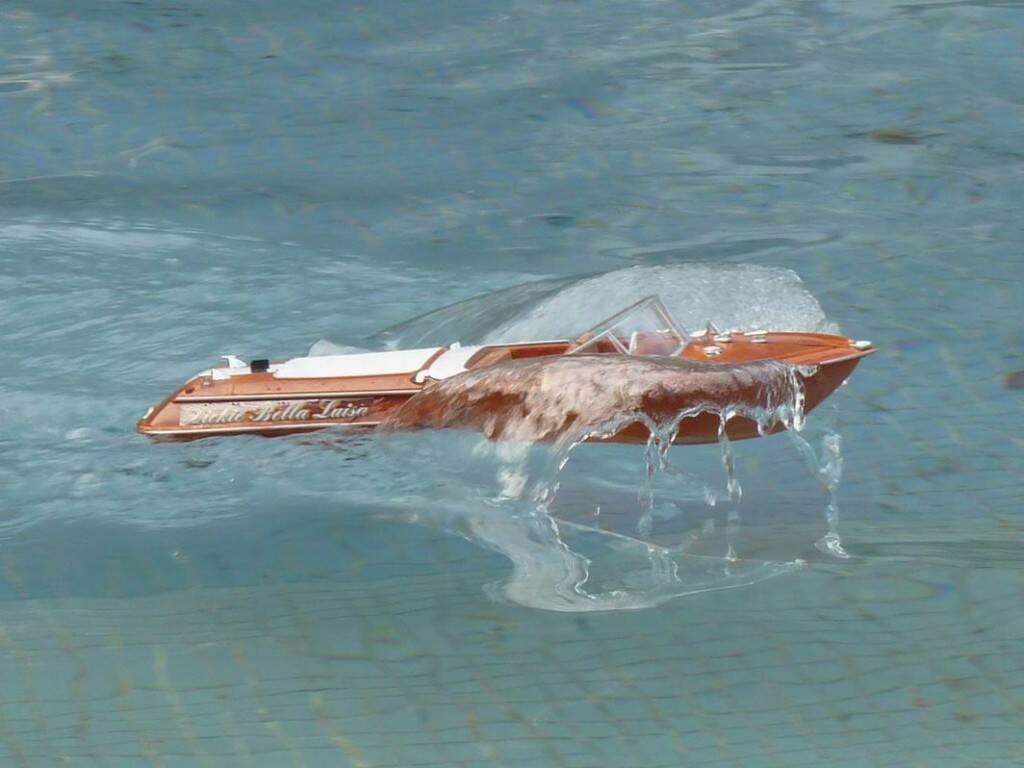

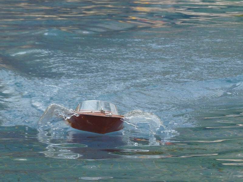

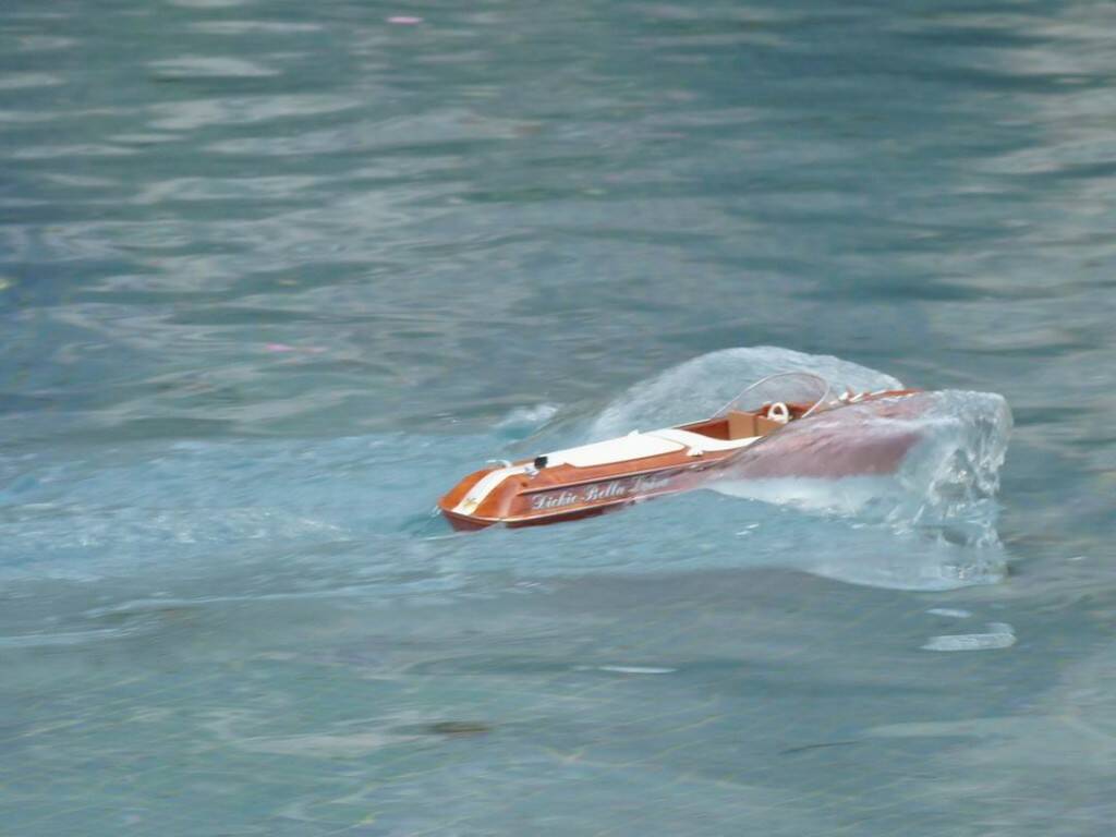

測試報告:
有待改善的事項
- 動力沒有改裝只用原廠的動力設備得出玩具船的速度
- 起初頭一分鐘馬達動了輸出正常, 但一分鐘後馬達動了輸出明顯減弱, 停下來稍等三四分鐘後再行駛發現馬達動了輸回復出正常. 我估計是自制的水冷器發揮不了動用.
- 行駛時轉向角度覺得有點不足, 可能方向舵有需要再做大一點.
正面的事項
- 使用1800mah電池斷斷續續行駛可玩15分鐘從上.
- 船行駛時前面碰起的水分十分飄亮.
- 船會艙沒有發現有入水的情況.
總結:
雖然我並不喜歡玩速度太快的船(年紀大心臟受不了刺擊). 但此船速度確是有點慢需要改善否則可能在玩時睡著了. 我打算把原裝的動力設備拆下, 改用2個無刷摩打及電調. 但現正在無刷摩打應選用多大KV思巧中. 若你們有什麼建議請提出指導.

其實我本來也是要改裝這一台(因為真的是一條水船)
但是看過真正實體船隻航行的影片  覺得它是算慢速交通船(像計程車那種公眾交通工具)
加上以前改裝的經驗,如果馬力與重量無法成正比,跑起來會跑不快又耗電,倒霉點還會燒電裝
是我的話  大概會再改電裝重量或改馬力 由於模型畢竟還是實體的縮小 但是水面波浪卻是沒變的
如果大大有裝fpv上船的話  就可知道如果人縮小去開這艘船 那看到的可是恐怖的大浪
這是在下的淺見
(其實威廉王子號遊艇好像也會有這狀況不是?)
