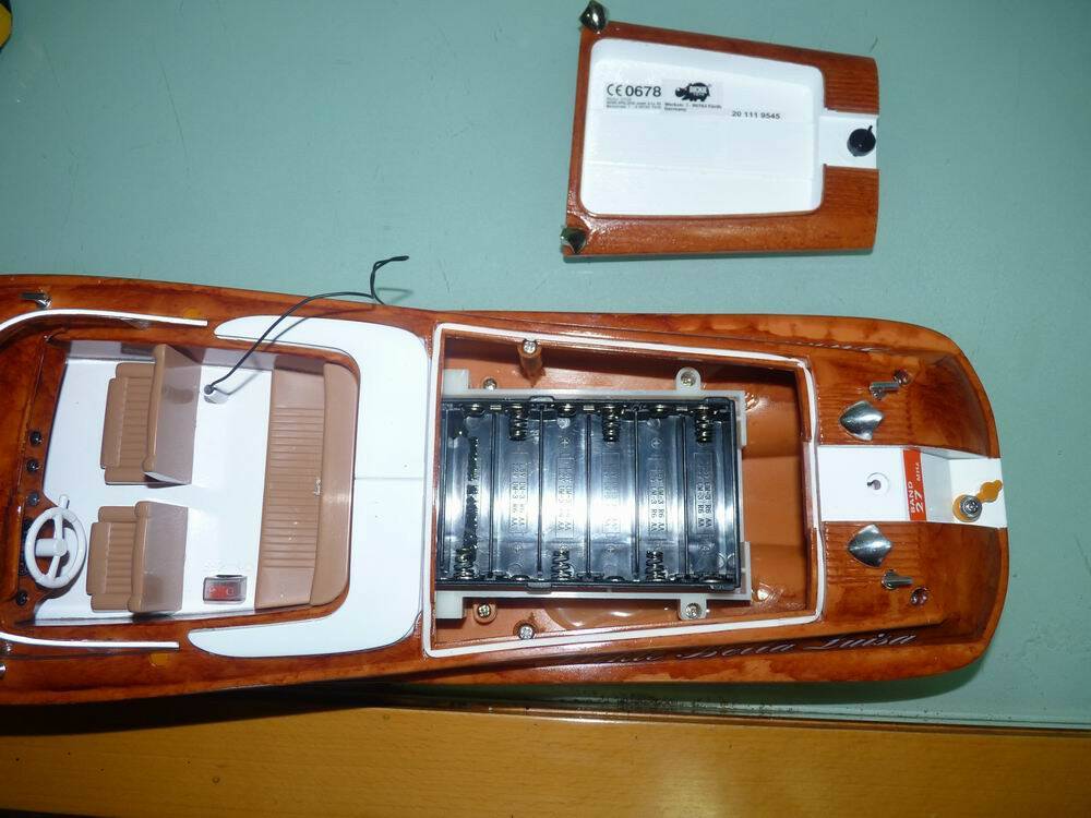

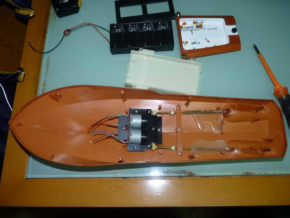

無意中找到一架二手玩具船, 眼看船殼得尚算精美價錢亦不貴便買下它回來改裝
雖然己包一個十分玩具的遙控器,但它的樣子十分 "土包子", 怎能一個好像我一個呀伯拿著它在水池邊玩(擔心給認識我的人取笑).
量度船身長度為19吋闊度為5.5.

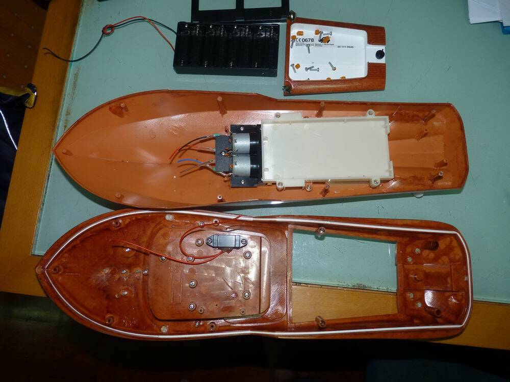

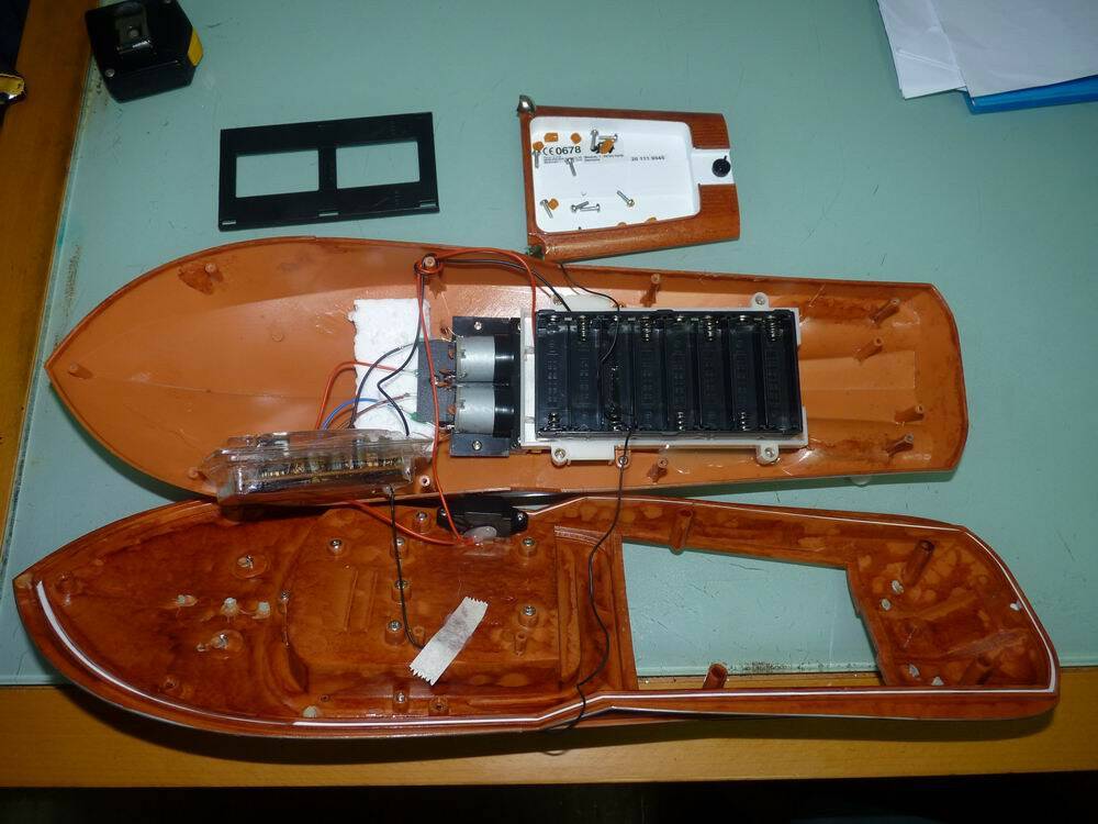

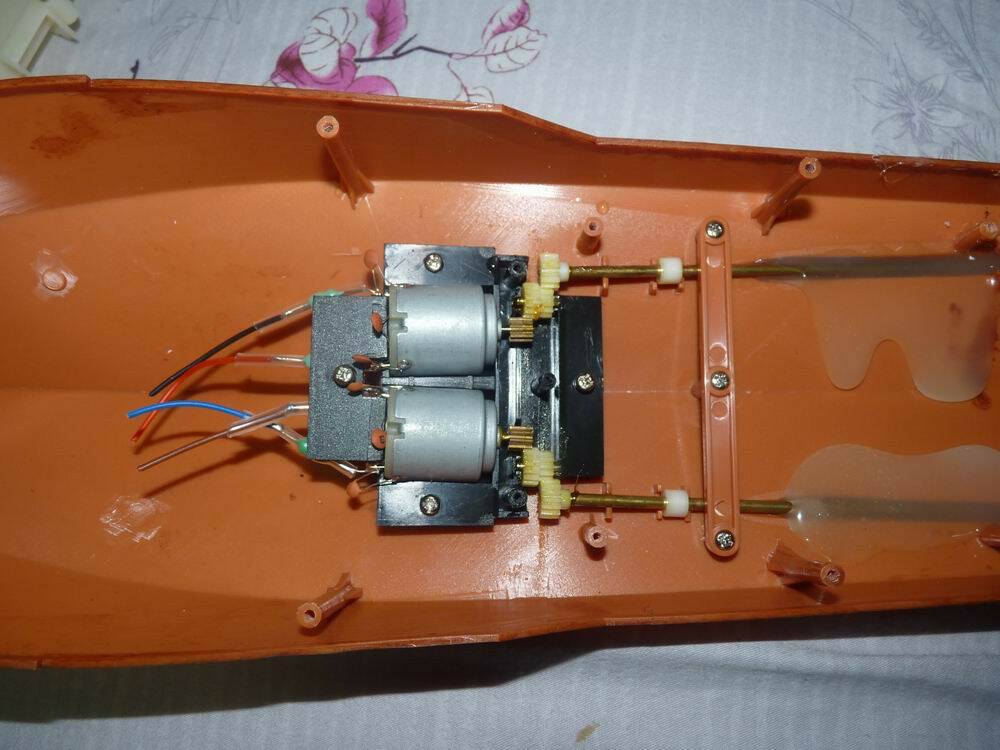

把船殼拆開看見它是用2280級馬達做動力及轉向. 這個設計可減省一個轉向待服機.

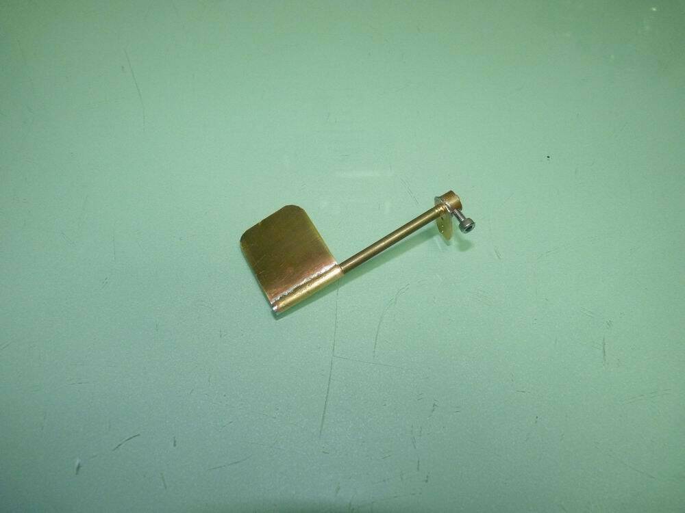

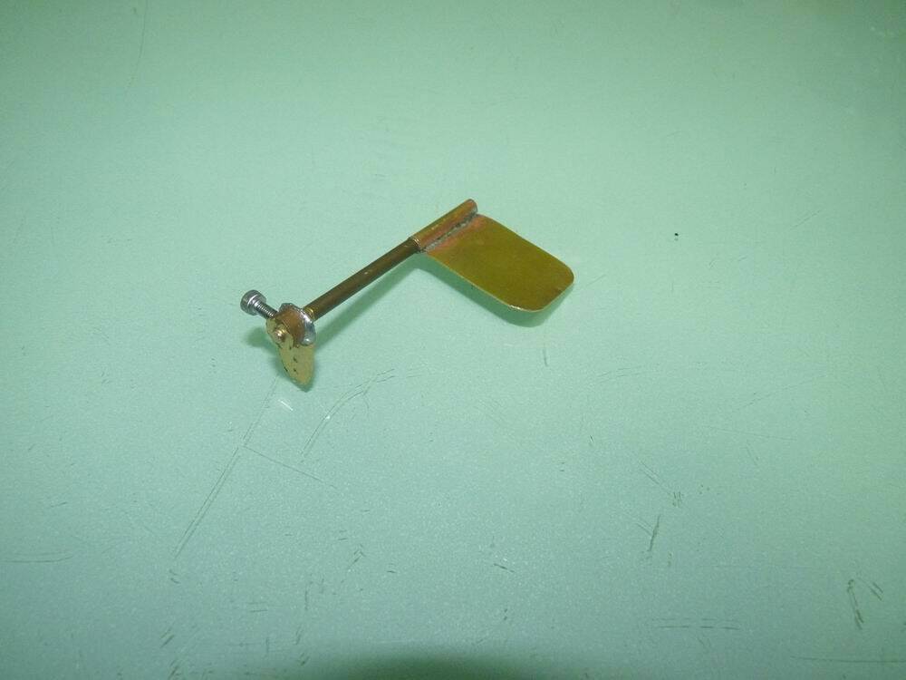

我把原有的遙控設備拆掉及做了一個方向舵.
 樓主| 發表於 2014年4月8日 11:33 AM | 顯示全部樓層
固定方向舵的銅管接近頂部加裝了-件千維板穩固.

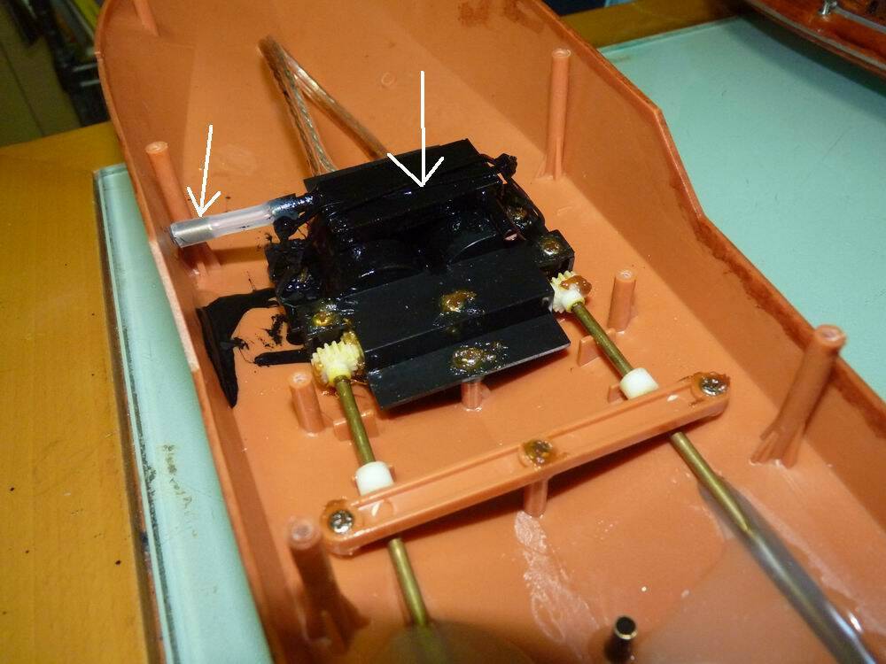

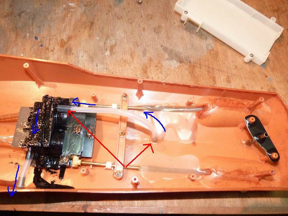

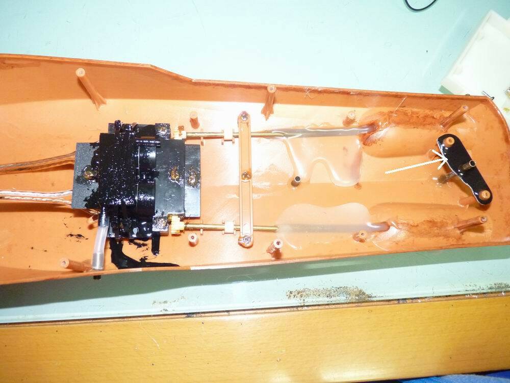

最初想過把原有的馬達拆掉改用無刷馬達. 但打開船殼後發現若由二個DC馬達改為一個無刷馬達原先的2條船軸出船槳位置會左右二邊有一個凹位影響美觀. 於是放棄用一個無刷馬達的念頭, 我亦想過將二個DC馬達改為二個無刷馬達的構思, 但因過於複習而放棄. 最後用回原有的二個DC馬達及船漿, 在二個DC馬達上DIY了一個水冷冷卻馬逹. 相中我把二個DC馬達及水冷塗上了黑色油漆減小鏽食現像.
 樓主| 發表於 2014年4月8日 11:51 AM | 顯示全部樓層

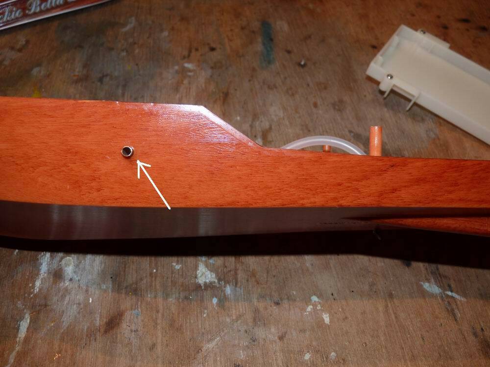

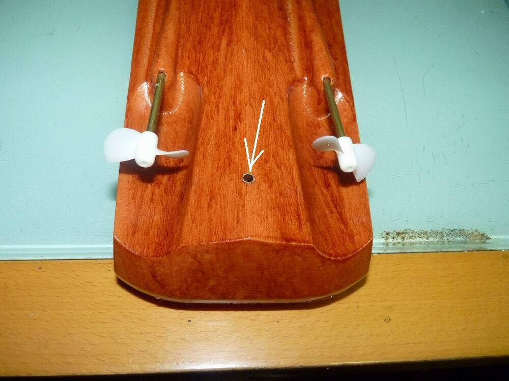

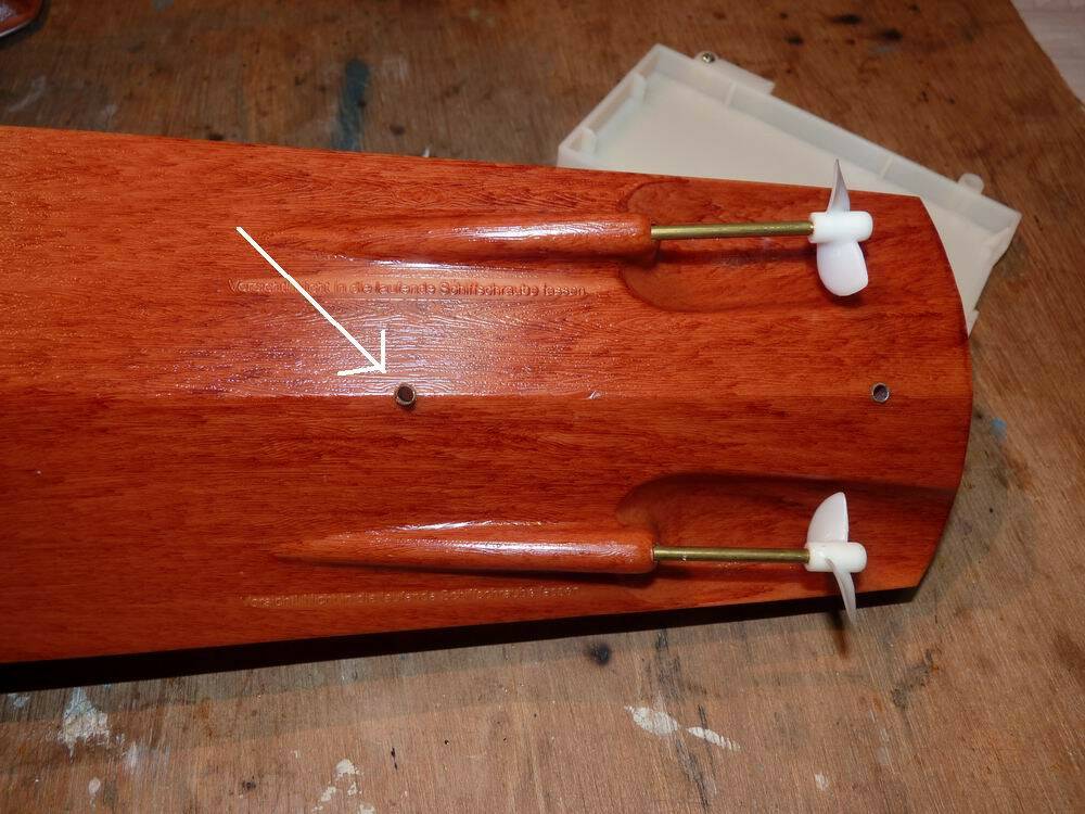

在船底接近船尾位置安裝了水冷入水口銅管, 在船身中間左手邊位置安裝了水冷出水口銅管. 下圖為水冷運作示意圖.
