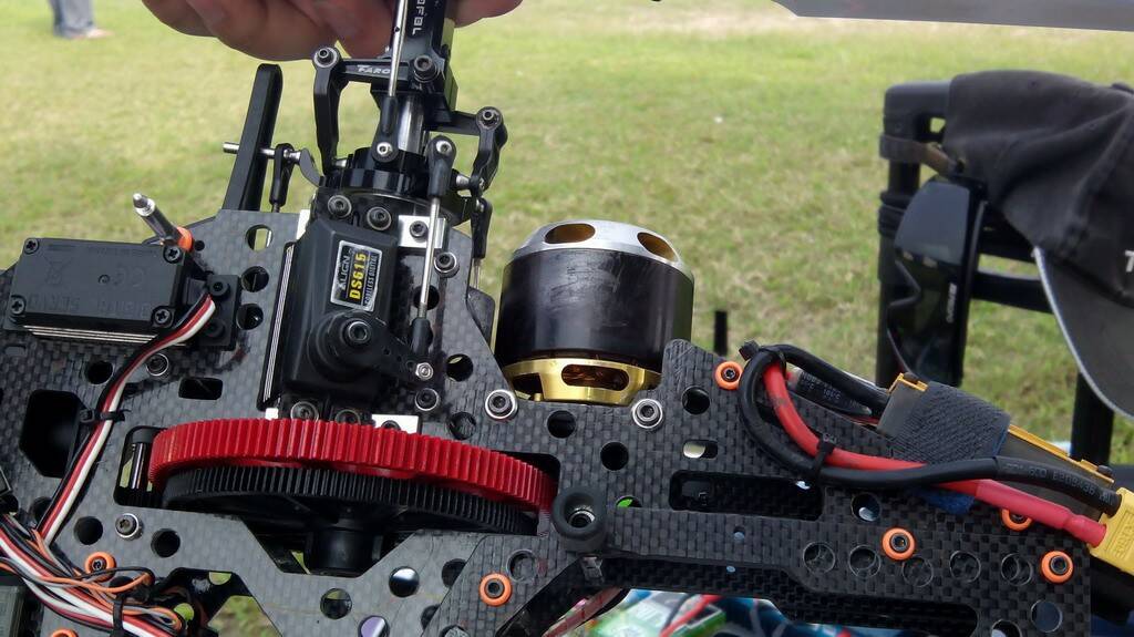

請教大大
紅色大齒盤是某廠何機型使用,為什麼要修單向座呢?
大盤是 X5 大盤,為何要修改單向座?
因為混搭就是折騰咩
X5 單向座外徑比亞拓的稍稍小一點點
所以削亞拓的單向座來配合它

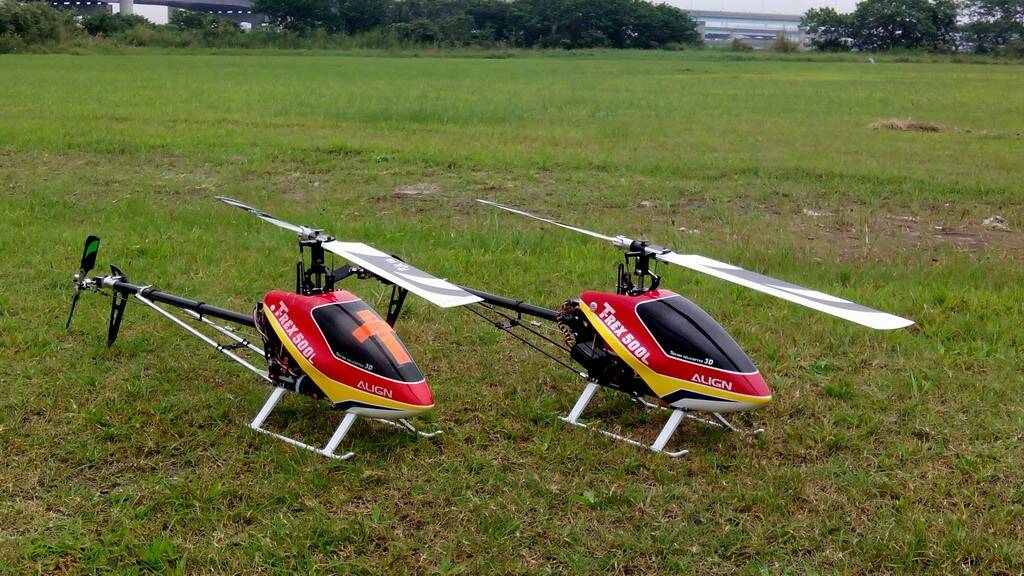

河堤兩架 EVO 都改好了,一軸一皮
正面,很惡搞的都給它加了 L

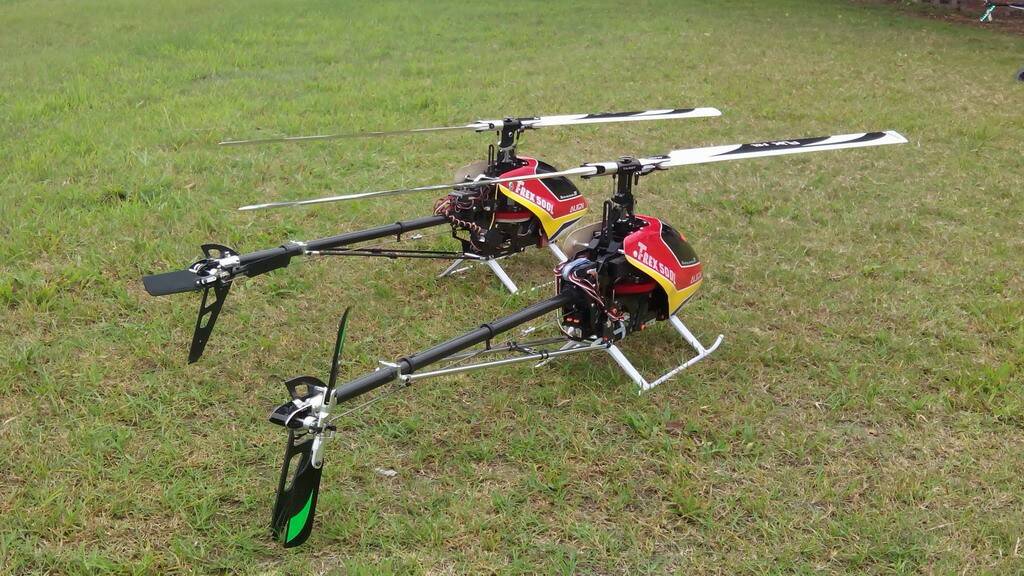

尾部,軸傳搭 碳纖 80 尾槳

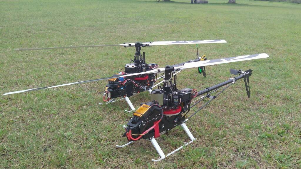

兩架裸照
軸傳裸照
軸傳動力

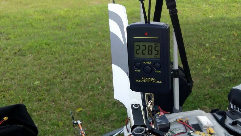

軸傳起飛重量
皮傳起飛重量
發表於 2014年4月21日 07:30 AM | 顯示全部樓層
pid27149 發表於 2014年4月20日 08:18 PM
河堤兩架 EVO 都改好了,一軸一皮
正面,很惡搞的都給它加了 L
兩隻傳動軸要對接,似乎不太好處理吧?!
 樓主| 發表於 2014年4月21日 08:34 AM | 顯示全部樓層
本帖最後由 pid27149 於 2014年4月21日 08:35 AM 編輯
小魁哥 發表於 2014年4月21日 07:30 AM
兩隻傳動軸要對接,似乎不太好處理吧?!
所以軸傳的才會晚一週才改出來啊
拿兩枝摔剩的像這樣接起來就好了
