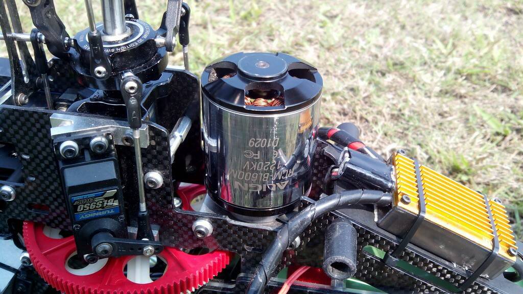

跟飛友收了顆 3226 1400KV 來後又覺得齒比不好搭(斜齒搭不上,軟到爆了)
舊型的直齒又吵耳,實在是不甘心,就決定來折騰一下吧

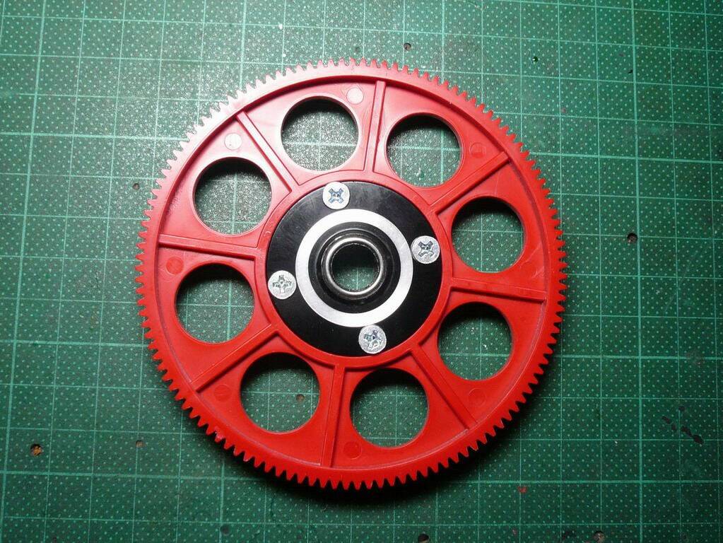

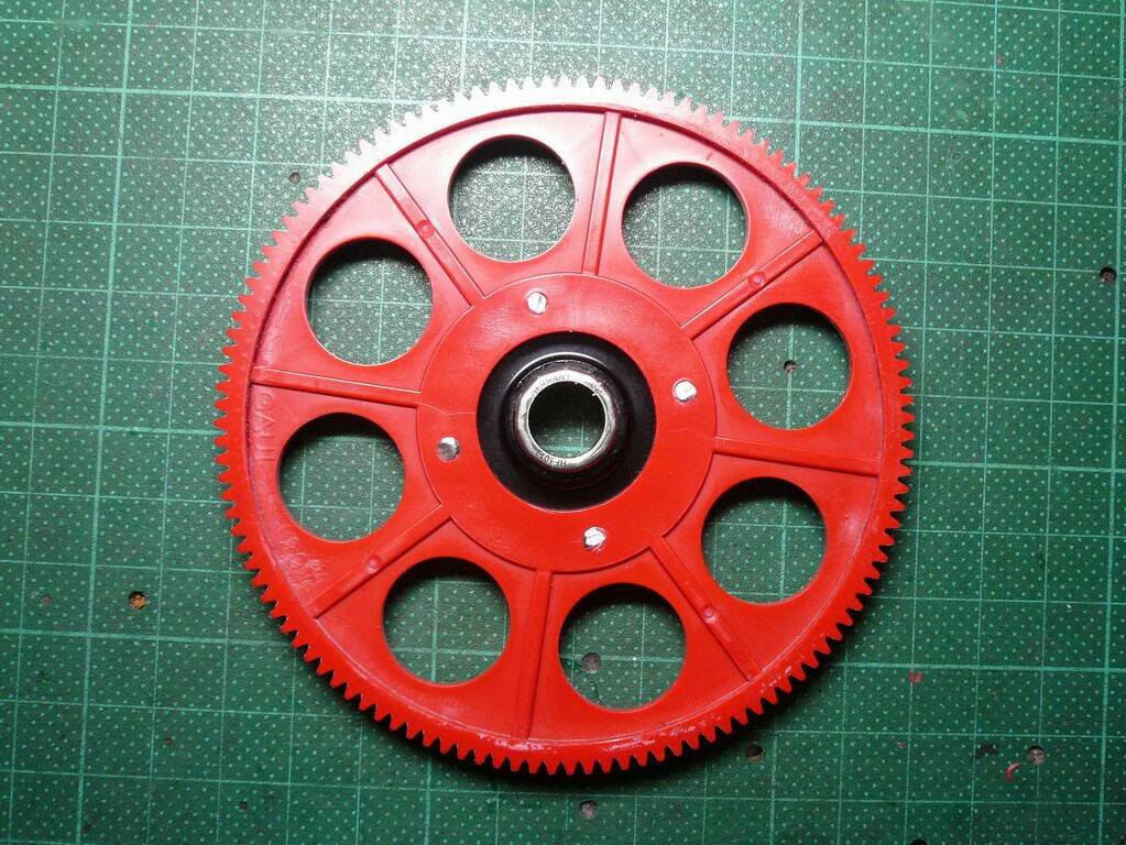

很單純的工事,把單向座稍稍加工一下,找個車床(鑽床也可以)上夾,
然後把外徑削掉約 0.5mm(沒錯,就只差這麼一點點)
再去找幾枝 T3.5 的沉頭螺絲來鎖上就好了(看吧,超簡單的)

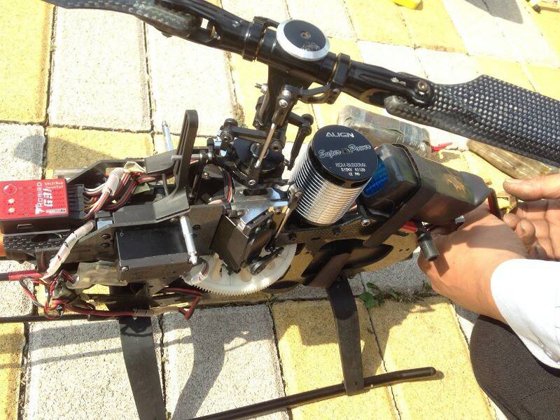

裝上機後就長這樣子囉(迷:遠看像塔羅斜齒...)

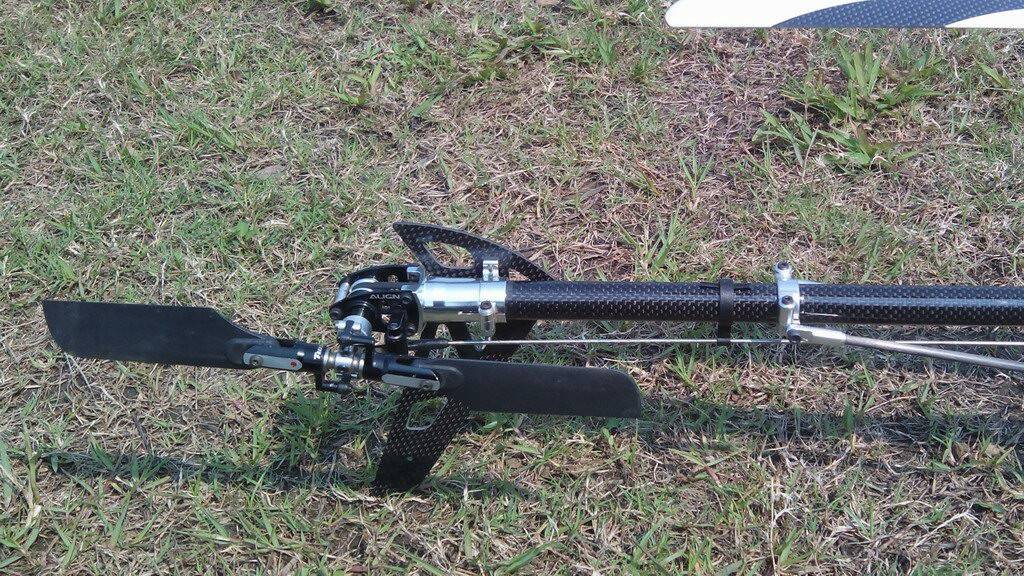

把尾撐也按照比例加長,裝起來比較好看,不改也行啦
尾槳我原本是打算配 80mm 的碳槳,但來不及到運,所以先拿 85 的搭著飛
原本是用 75 的尾槳,試過,鎖不太住,大 p 時必定會跑尾

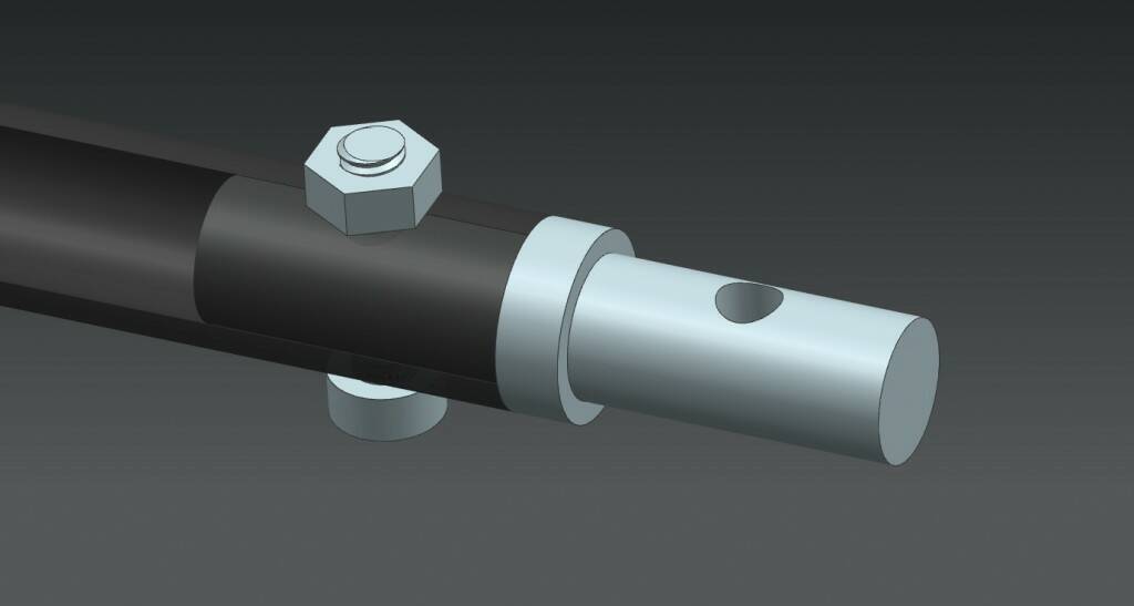

這是軸傳桿加長的改裝圖,由我們大師小楊操刀繪製

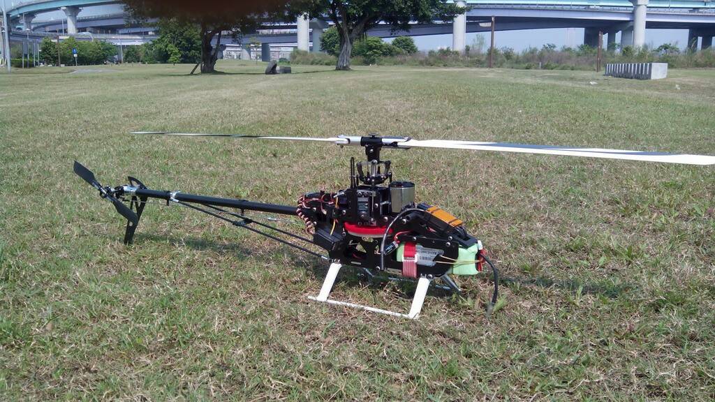

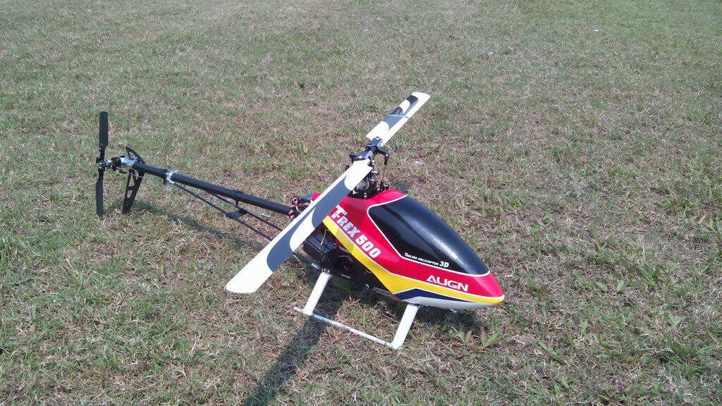

完工照
在開玩笑說要在 500 後面用立可白畫個 L

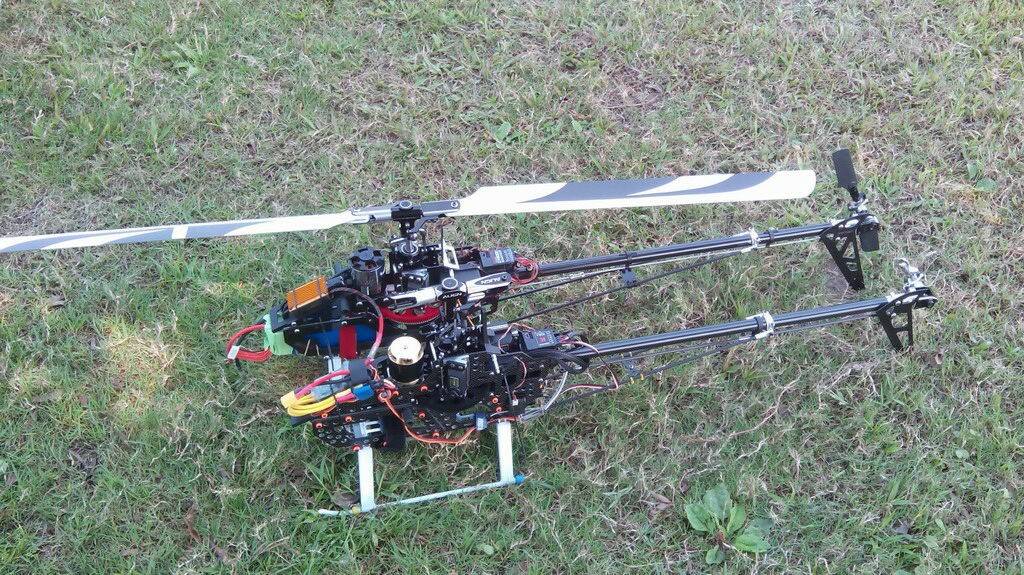

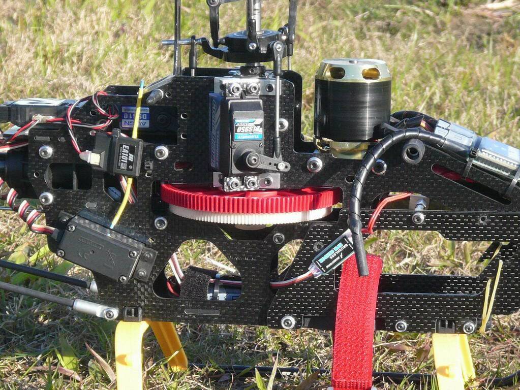

老古董的 600M
用的是明達 85 的塑料槳(此乃好物 c/p 值爆表了)
旁邊那架是趕工中的軸傳機

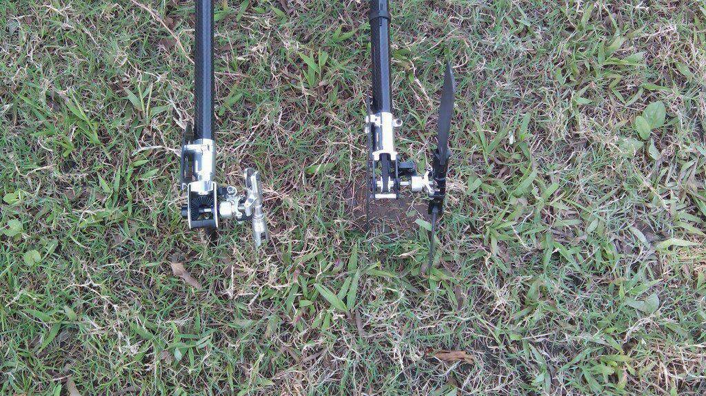

皮帶與軸傳尾

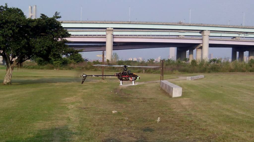

首航當然要裸奔囉
再一張
