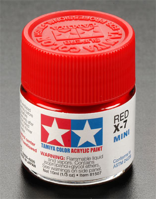

3.田宮圓罐水性漆(俗稱壓克力漆)
   也可以用來筆塗  漆膜偏軟(比琺瑯漆硬) 但乾燥不留指紋
   遮蓋力不好  銀粉漆粒子大  無法用於車殼塗裝
   但在消光色領域的軍模表現突出  毒性也最低
   田宮有出專用溶劑  別傻傻的去買  貴死了
   其實就是藥用酒精或甲醇
   另外  其與硝基漆溶劑亦相容  可混搭使用
   比例為1(漆):0.5~1(溶劑)
