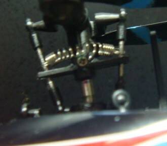

恭喜進階六動,此機無刷版,比有刷版好飛許多,並且電池質量也不需多高,小C數的電池一樣可以飛得嚇嚇叫, ...
圖(5)為效仿RC前輩的拉桿箝制,使用的是釣魚線。在此再向RC前輩請教,我線綁的位置是不是應該再往上...
超過中聯的限位桿!?綁的低或高是否有影響!?
 樓主| 發表於 2014年4月2日 10:02 PM | 顯示全部樓層
京科2008 發表於 2014年4月1日 01:25 AM
大直射槳  小直噴桿 ~ 總會有改善的方式~
請前輩參照圖(5)為效仿RC前輩的拉桿箝制,使用的是釣魚線。在此再向RC前輩請教,我線綁的位置是不是應該再往上...
前輩的圖中那似乎是彈簧!!?
打...打哪兒弄來的!?
不會影響舵機的動作嘛!!?
再請前輩賜教!!
發表於 2014年4月2日 10:21 PM | 顯示全部樓層
本帖最後由 lsb1575 於 2014年4月2日 10:23 PM 編輯
Dori 發表於 2014年4月2日 10:02 PM
請前輩參照圖(5)為效仿RC前輩的拉桿箝制,使用的是釣魚線。在此再向RC前輩請教,我線綁的位置是不是應該再 ...
線最上點頂到上球頭扣或最低點頂到下球頭扣都OK
只要十字盤上下最高與最低不要干涉到兩支螺距拉桿行程就可以
腳架在水泥地(硬地面)摔機看角度而定
不一定一摔就壞有時只變型而已
我曾在草地2層樓高摔下只有變形而已
因草地有些彈性會吸收一些力量
還有摔機時第一時間關掉熄火開關
也可降機子損壞力的喔!!
