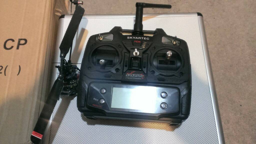

其實小弟我是從小3動,進階小4動,到今天的小6動,
並且又把小4動的日手砍掉,重練為小六動的美手...
圖1跟圖2有牴觸的地方為 : 圖(1)的紙箱為MODE1日手
但圖(2)的控卻是美手,因為小弟一入手新機到家第一件事,就是自行改控...
結果是大成功!!!....
但悲劇的是小4動都是飛日手,小6動改為美手....結果方向當油門就倒退去撞牆了...
一整個大失控...拉桿噴了...尾桿斷了...超重摔...
可是!!!!各位RC前輩看到的圖,都是我飛完修復過後的圖
三秒膠黏一黏,又再度讓我升空了

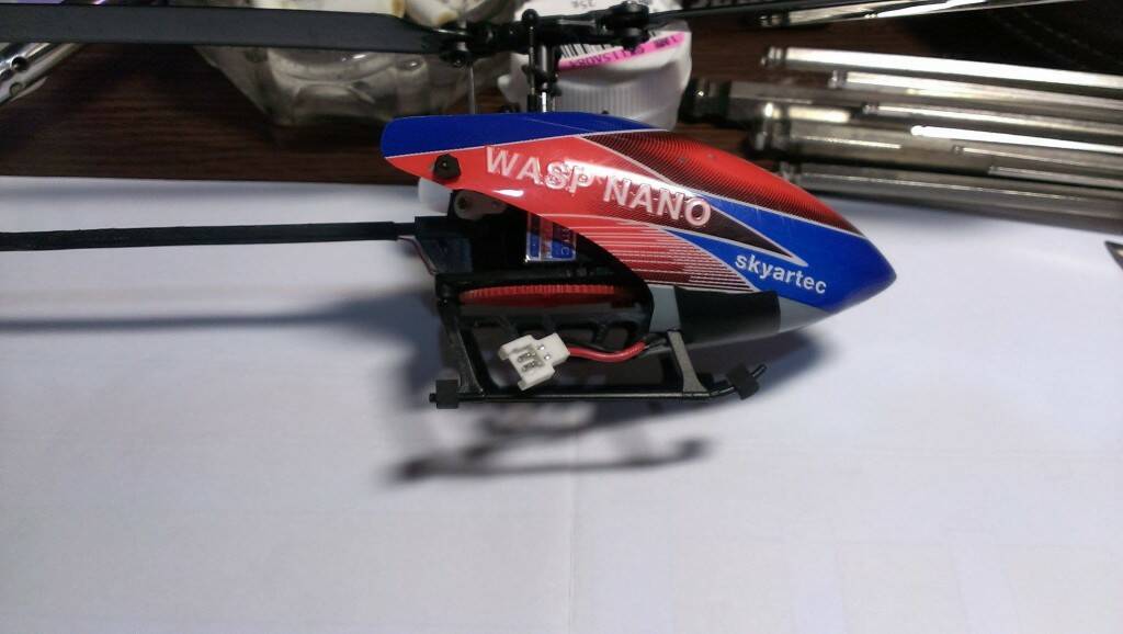

圖(3)是我回到家後苦思,原廠只有附一組充電組,但我卻有4顆電池....
該怎麼一次充多顆....
突然想到,小弟我還有V-911的雙座充啊!一樣是3.7V,應該可以用
小弟我就帶著RC的冒險精神,分解他了,並把電池座剪開
果真.....可以充
但小弟我還是很怕電池會炸掉....
目前小弟用的是5V 2.1A的充電頭,
不曉得會不會有什麼問題,若是有疑慮還請各位RC前輩指教
飛行的部分倒是沒有什麼太大的問題,感覺起來都還挺穩定的
調校控及改手的部分都是經由RCTW爬文爬出來的。
也再次感謝Sa大哥(代稱)幫我朋友先調校控的螺距及油門
數值的部分我也都是仿照Sa大哥所給的參數。
已經可以單面停懸,希望能趕在星期六前完成四面停懸!!!

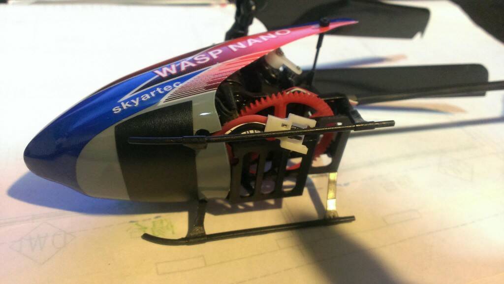

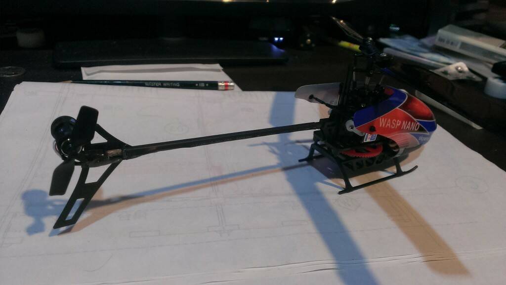

(1)中和DKCK。
(2)中和DKCK。
(3)DKCK修復調整完成(尾舵總成)右側。
(4)DKCK修復調整完成(尾舵總成)左側。
(5)於拉桿做箝制。
(6)機頭罩腳座部分保護防止向前裂損。

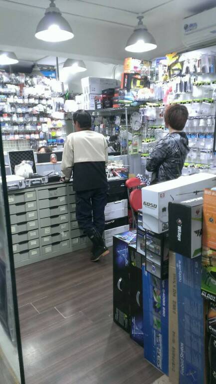

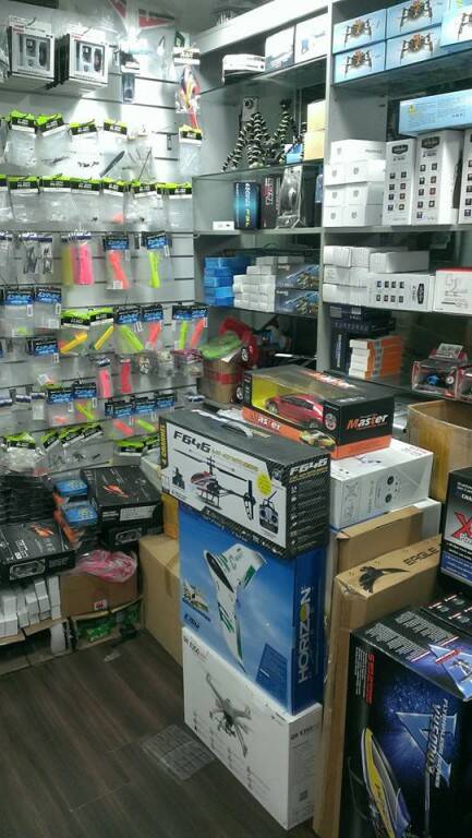

隔天(4/1)剛好要掃墓,所以沒上班。掃完墓後,在中午時間約了朋友立即奔向位於南港的飛歐(泉速經銷商)。
買了備料,就直接前往網路火紅,北區RC前輩及眾飛友推薦的DKCK模型店。
(圖1)及(圖2)是DKCK裡頭的其中一角(麻雀雖小,五臟超全)。
現場的人真的不少,而且也有遠從八德來的飛友。
重點來了,DKCK裡頭大家稱為"師ㄝ"的陳先生,真的人超好!!!!!!!
修機技術快,改機技術也猛。原本在我自以為很簡單,應該零件買一買,螺絲鎖鎖就能復原的清況下....
我錯了...我根本組不回去....如果真的要我自己組出來...可能6個小時都組不起來(我全機拆了,因為我要換主機身)
只好灰頭土臉的又進去請"師ㄝ"代工,並且調機...
在此再多說一句,"師ㄝ"真的很好,有問必答。甚至只要你有時間,你也可以在旁邊看著"師ㄝ"修機、調機。
"師ㄝ"又診斷出我的小機,橫軸變形,導致機身異常抖動....
"師ㄝ"幫小弟我從散裝零件又恢復成完整的機機,而且加上調機的過程,以及橫軸板金的時間約1HR左右...
(橫軸板金是因為店內無備泉速零件)

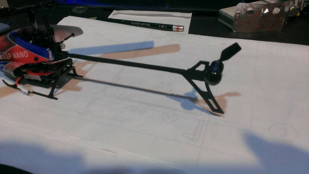

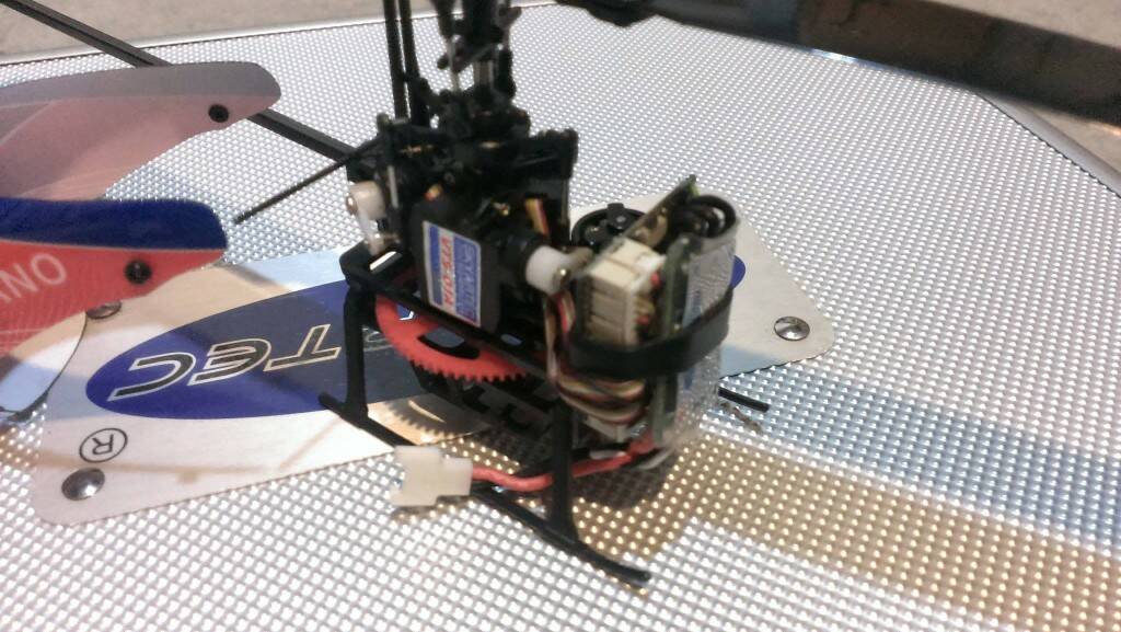

(圖3)、(圖4)為DKCK專屬的尾舵總成,"師ㄝ"幫小弟我的尾管改成實心的碳纖尾桿,並將尾馬達的出線改為快拔式,
以備未來更換尾馬達,無須焊工,只需插入崁合(尾舵總成 350$)。
只能說,"師ㄝ"做事乾淨俐落速度又快!!
櫃檯的兩位美女,在產品行銷方面及解說,也很全面性,不會只為營利而賣,
會針對客戶及未來的需求進行配套,不會強制推銷,更不會給人壓迫感!!!
我覺得這是許多模型店未及的地方。總而言之DKCK店內的三位給我們玩家的感覺實在太優了!!!!

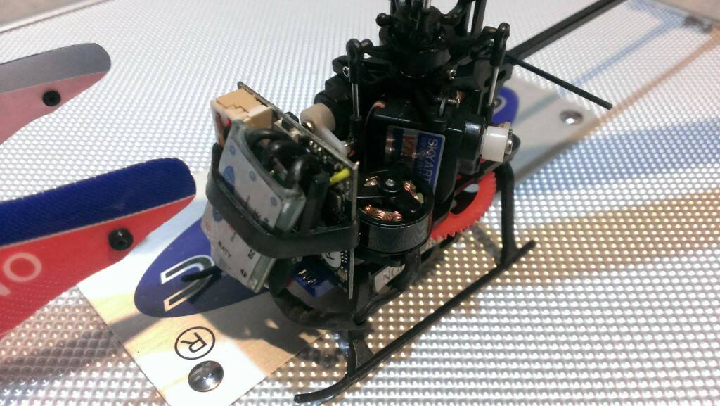

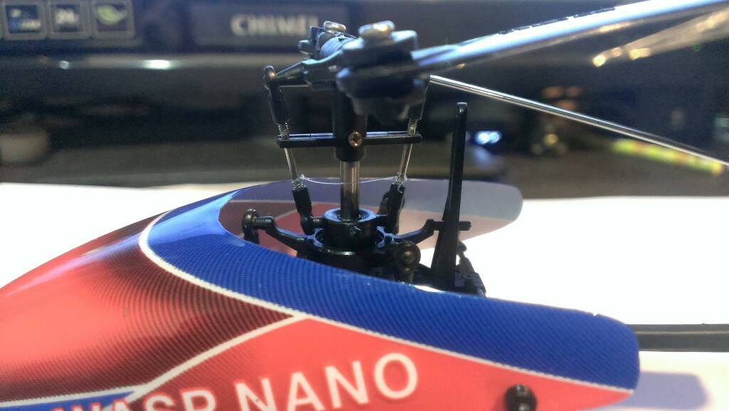

圖(5)為效仿RC前輩的拉桿箝制,使用的是釣魚線。在此再向RC前輩請教,我線綁的位置是不是應該再往上...
超過中聯的限位桿!?綁的低或高是否有影響!?
圖(6)使用的是水電工程所使用的電工膠帶,使用結果並不影響飛行。
