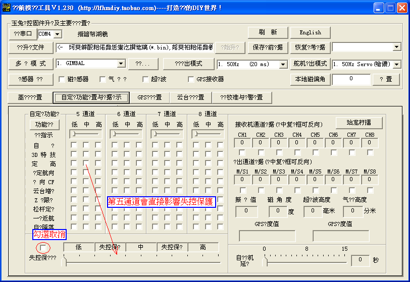

感謝h大大詳細解說與經驗分享,小弟也算新手,去年年初想玩四軸,礙於太皇太后以及經濟上工作上不允許,一直拖到今年才起步,入門算2個月吧!但一直斷斷續續有點注意,去年上手使用MWC飛控,整個信心被打趴,今年重來改換兔1,終於重拾信心了,之前也聽其它飛友提到兔子一般來說算很穩定,當然是比不上NAZA,但兔子偶而也會出一些怪狀況,例如大大的第五通道會直接影響失控保護,所以小弟通常把飛控上的失控保護關掉,由控跟接收機上設定,當失控時,由接收機發出一個訊號,啟動預設的失控值,例如啟動定高與自動返航,以避免第五通道發出不正確的訊號干擾飛控.其它兔子的怪狀況有聽過飛友提到會莫名奇妙驟降高度,或者直接奔月等等,目前小弟是都還沒遇到,也可能是小弟飛行時數過低吧!尚在努力中,有問題再一起分享經驗吧! ^.^

A大,不好意思把你的問題扯遠了,基本上你所遇到的問題應該不會很複雜才對,
最重要的是只要找台電腦連線檢查所有數值應該很快就可以快樂飛行了.
