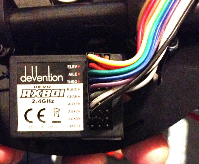

接收機那的插線:
不知道這樣插線是否有問題??

發表於 2014年3月26日 04:44 PM | 顯示全部樓層
本帖最後由 hkw0704 於 2014年3月26日 04:55 PM 編輯
照片上杜邦線的顏色看不是很清楚, 不過看起來應該是沒插錯才對
線的部份可能沒有問題, 那就往對頻的方向查
我的 RX802 上電後內部會有顆紅色 LED 閃爍, 一旦它和控對頻完成會變恆亮, 接著兔子就會通過自檢
我不知道 RX801 有沒有這顆 LED? 如果有, 你的會恆亮嗎?
如果不會恆亮的話, 那代表沒有和你的控對到頻, 自檢是永遠都不會通過的
