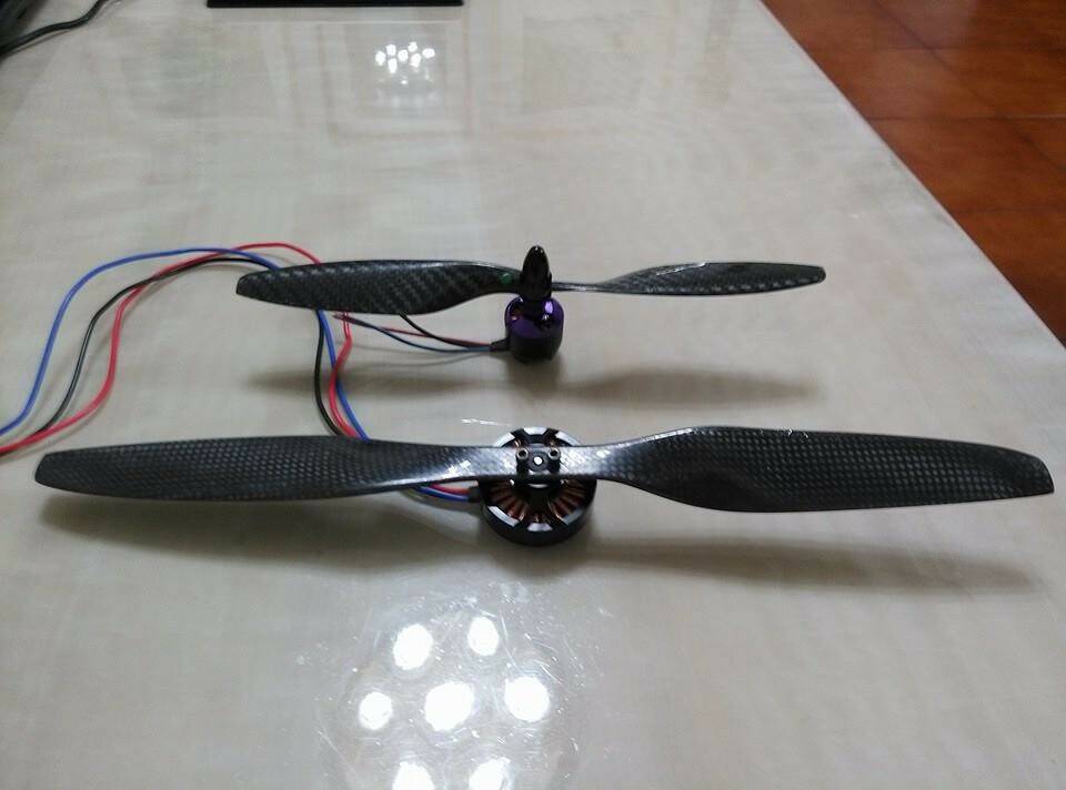

嘿嘿~ 前幾天訂的貨今天都到齊, 馬達、電變、電池和槳全部大升級
週末我要把整台玉兔拆掉重組, 有得忙了
底下是現役 v.s 升級的對照^^
