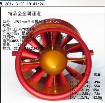

我朋友给我发了一张这样的数据图,不知道对你有没有用。我是有买了两个,也测试了,数据是真实的,他们也有视频在优酷上了,链接是这个。有好东西要分享。
http://v.youku.com/v_show/id_XNjc3MTUzNTI4.html?from=y1.2-1-176.3.2-1.1-1-1-1
http://v.youku.com/v_show/id_XNjc3MzA2NjE2.html
