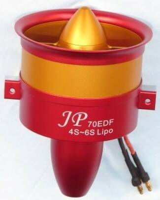

發表於 2014年3月23日 11:57 AM | 顯示全部樓層
我建议去买一个JP品牌的全金属涵道试一下,他的重轻推力大,4S,5S,6S通用,电流也小,你可以去看看我的链接。
http://www.rctw.net/thread-303967-1-1.html
不过得分清楚他们品牌,他们只有一款颜色和结构。
