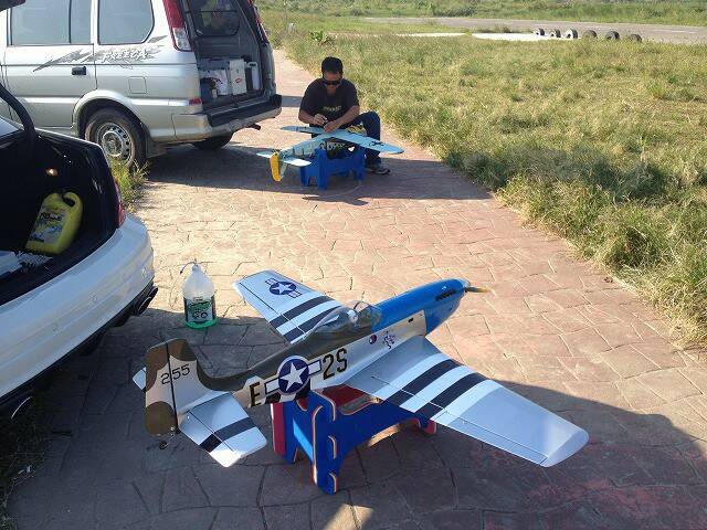

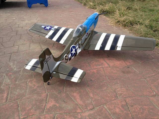

大大這一台銀色塗裝小弟先前也有一架唷..現在都是軍綠色塗裝了呀.
發表於 2014年5月3日 03:19 AM | 顯示全部樓層
小弟不才,工作量大增,暫時放下玩樂
這機子也放許久,過陣子較有空該整理整理
