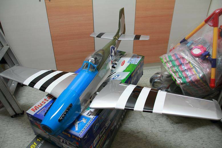

這是之前的開箱照,目前都裝好了
想請問大大您的機油比例和重心
cdi擺放的位置在油箱下方,電池有後移至座艙蓋後方

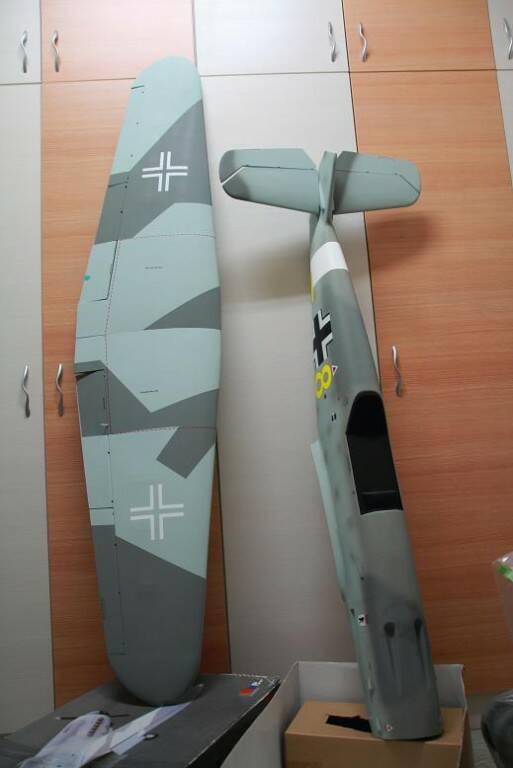

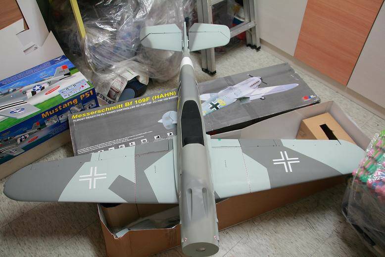

還有一台120級BF 109
打算裝40cc汽油引擎,但這台因該擺好看為主吧
空氣煞車打開真的很漂亮
