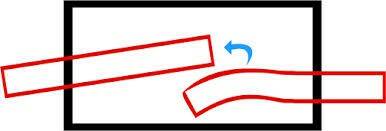

發表於 2014年3月14日 01:03 PM | 顯示全部樓層
本帖最後由 a-john 於 2014年3月14日 01:10 PM 編輯
這是我當初的玩法, 很間單實際上是一個大音箱集音吸音, 大紅色框是氣流撞擊後吸音, 小紅色框繼續2次吸音.
出來的聲音就會很小(PS:灰色線條通路是全部有孔喔, 不是一根管子直通, 不然聲音直接又從音箱跑出)...參考參考...雖然我並不專業, 但效果確實有實驗出來.
直通較好設計, 我的轉彎當時搞很久.
