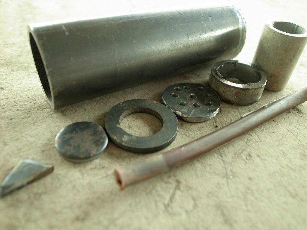

雖然現在都已經使用電池動力,可是迷人的引擎生太令我著迷
放不下手,到戶外玩OK~但是每次在家試車都會引起鄰居白眼
趁今天空檔我弄了一些小東西,不知道能不能改善噪音問題,
請大大多多指教,有意見請盡量發文,您的意見我會仔細研究
準備好的材料...
準備好的材料...
這個是我研究出來的"噪音阻擋片",焊在3/2處

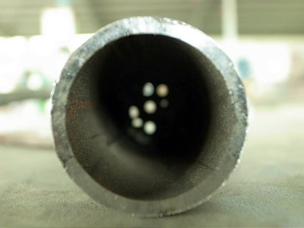

這是前段,接矽膠管那,手邊沒有"異徑管",只能土砲

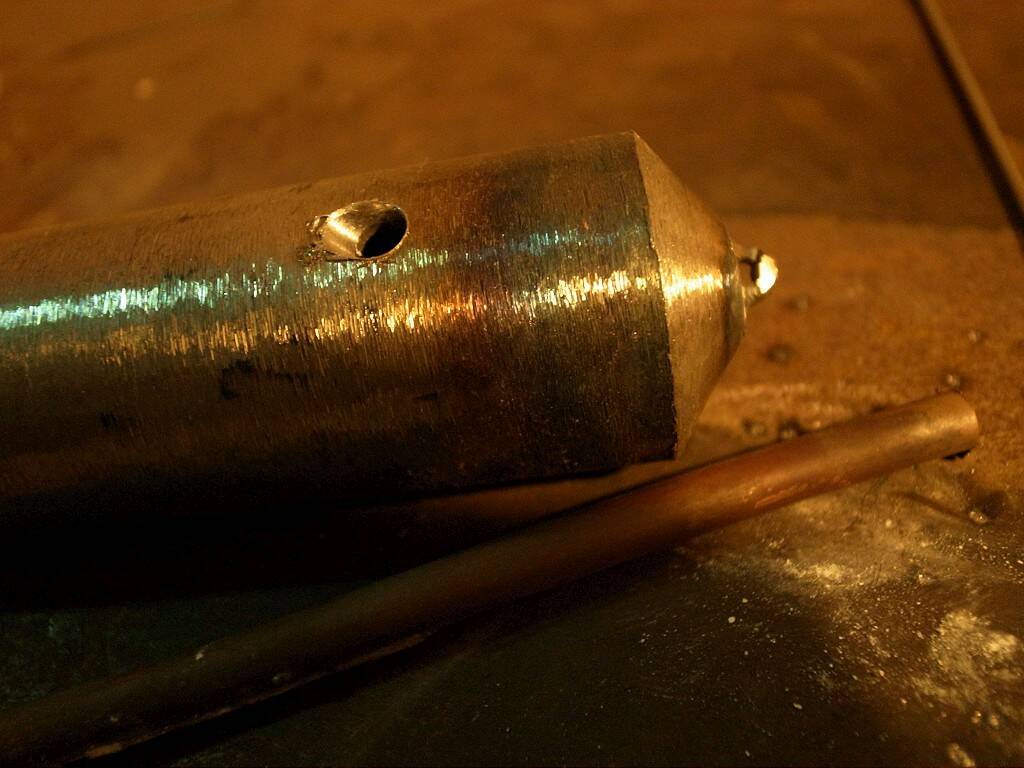

尾段封死後,在"溪阿給"
尾段封死後,在"溪阿給"

恩,有想過檔片用兩個,怕氣體膨脹不足,影響爆發力
發表於 2014年3月12日 07:58 PM | 顯示全部樓層
排氣管不止只有排氣消音,主要功能是2衝程引擎回壓、增加馬力;廠商製造時是有計算、測試過的。個人建議延用廠商出的加速管,再於排氣口接管來動手腳消音......
 樓主| 發表於 2014年3月12日 08:08 PM | 顯示全部樓層
aly0308 發表於 2014年3月12日 07:58 PM
排氣管不止只有排氣消音,主要功能是2衝程引擎回壓、增加馬力;廠商製造時是有計算、測試過的。個人建議延 ...
大大的意思是從排氣口之後動手腳嗎?
有意思,聽起來好像更簡單了
用一條軟管接出第二根排氣管!
在找個地方固定,這方法應該可行!
大大有沒推薦比較小隻的排氣管
太大可能不好塞
飛機用的是不是都用鎖的?
