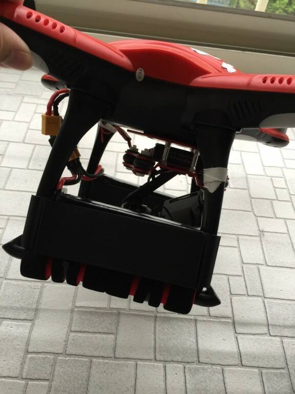

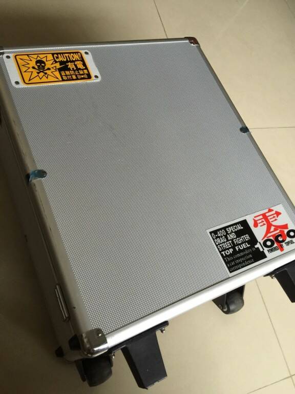

只要幾個銅板,就可以讓free x 降落時,讓你的心,不會那麼痛..,我買了碳桿的減震海綿,直接裝在腳架上..很超值的改裝..另外鋁箱可以去黃帽買些貼紙,稍微裝飾一下,讓平淡無奇的鋁箱,增加個人的特色喔

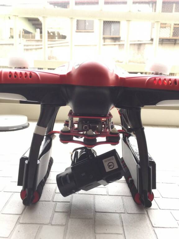

一,自從雲台升級1.0後參數都和所附圖檔參數一樣,接電後手摸機殼都有雲台馬達震動,所以所拍影片都會一直輕微震動,請問各位要如何調整參數才能消除雲台馬達震動呢?
二,為了測試雲台,剛剛又第二次炸機了,還好才10公尺高又剛好掉在自家的菜網上,所以機子無傷,
重點請各位飛友注意檢查XT60接頭,炸機原因: 機子的XT60接頭因和電池常常插拔導致那條紅色接頭處斷掉(藕斷絲連),斷電直接掉下。
shstw大大 將雲台第二項參數 水平最大功率 俯仰調降至(95),橫滾調降至(115) 第四項 陀螺儀感度 俯仰調降至(5),橫滾調降至(5) ,調整完後再摸雲台看會不會有輕微抖動 , 如調整完雲台抖動情況有改善記得  詳情 回復 發表於 2015年4月24日 01:09 AM
雲台沒接電時有自然水平嗎?相機的線有拉扯到嗎?  詳情 回復 發表於 2015年4月23日 06:13 PM
