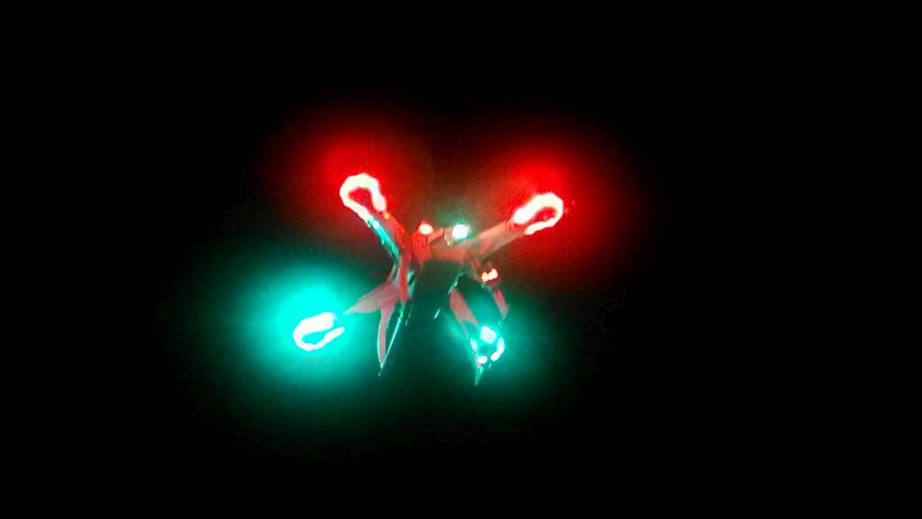

弱弱的上班族只有在晚上比較有時間舒解壓力.不忍心看到粗粗的電線被我塞來塞去所以在艙蓋開了洞.上方擴大了一點連比較便宜的電池也可以很容易的放進去.為了省一些電力最後也把燈條縮短一些.在晚上飛起來自由自在沒有壓力.用無頭玩自旋亂飛小朋友看到還指著說..你看..飛碟
