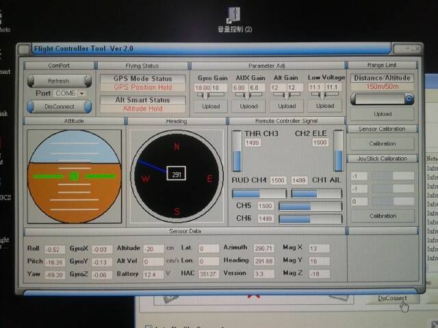

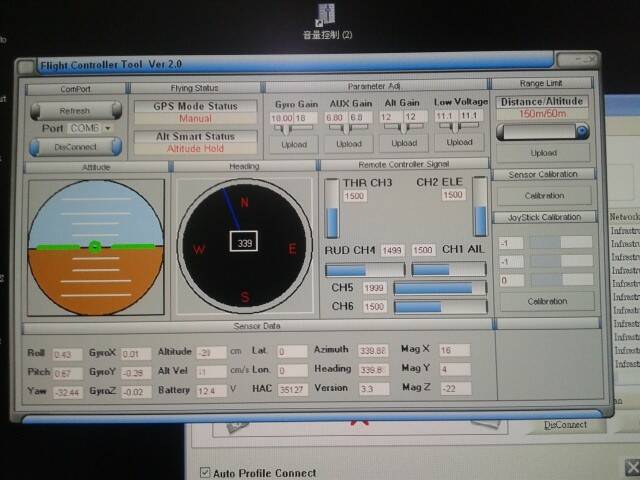

發表於 2015年4月11日 01:47 PM | 顯示全部樓層
本人今天查看Flight controller Tools 內有關sensor data的資料,發現"Lat."及"Lon."的數值永遠都是0,無論將飛的如何傾斜或放在不同地方,數直都是0。這是否正常? 現附有關圖片
Pic 1
Pic 1
Pic 2
Pic 2
Pic 3
Pic 3
正常,因为那是GPS经纬度,因为你在室内是搜不到卫星信号无法定位的。  詳情 回復 發表於 2015年4月11日 02:22 PM
