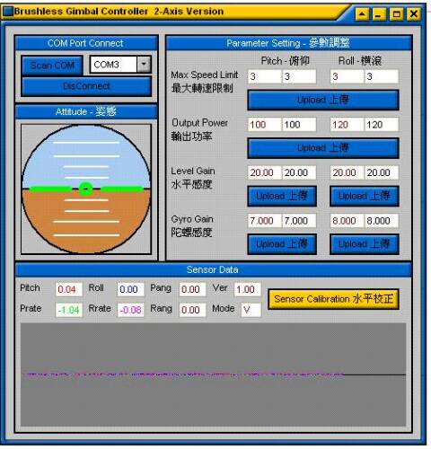

刚更新完新云台固件,默认参数摸着电机外壳没有震感,应该有改善,之前2.14版本默认参数摸电机外壳有振动感觉。

我不管是裝上相機還是沒有裝上.....更新完1.0之後,,,,整個雲台不停地狂抖動...但是裝回舊版的韌體,就又正常了...奇怪了..有人跟我一樣的狀況嗎 ?我的雲台是六球+SJ4000
不管是裝上相機還是沒有裝上 雲台是不可以不裝相機上電的,若是用v2.41參數用在新雲台架構的程序,是一定抖動,所以要調整參數  詳情 回復 發表於 2015年4月4日 12:21 PM

不管是裝上相機還是沒有裝上
大部份雲台是不可以不裝相機上電的,若是用v2.41參數用在新雲台架構的程序,是一定會抖動,所以要調整參數
(若是用v2.41參數用在新雲台架構的程序,是一定會抖動),所以(要調整參數) 我也是一樣會抖動,所謂的(要調整參數),可否詳細說明調整步驟,畢竟新手還很多,像我就有看沒有懂,問題1.是在v2.41版本下,先調整參數還是  詳情 回復 發表於 2015年4月4日 08:37 PM

謝謝老闆提醒...剛剛重新灌回1.0版,去試飛.真的差很多...值得推薦大家玩得空拍機...很有成就感
小弟試飛的經驗,馬達真得比較小力,若沒有調整好,反而不好.或許在未上電前,確認x軸與y軸是約自然平衡 然後,上電後檢查力道,可以用手輕推,尤其是俯仰.總之,比較結果是比舊程序上好. 但寫程序方式差很多,對參數要求也  詳情 回復 發表於 2015年4月4日 05:28 PM
但寫程序方式差很多,對參數要求也比較大.
在飛行器上的程序,最近也是平凡改善.可能走向還是緩一點
目前方向是啟動馬達時,是不能正常起飛.要推動油門超過50%才會起飛,對新手會比較有幫助
前幾天說地自反油門限制部分,說實在的完全不能操控,小弟也不習慣,目前改成當最後開始下降時,油門就
可以介入,就可以操控,這樣子感覺會比較安全,操控信心也才ok,哈哈
