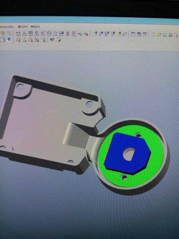

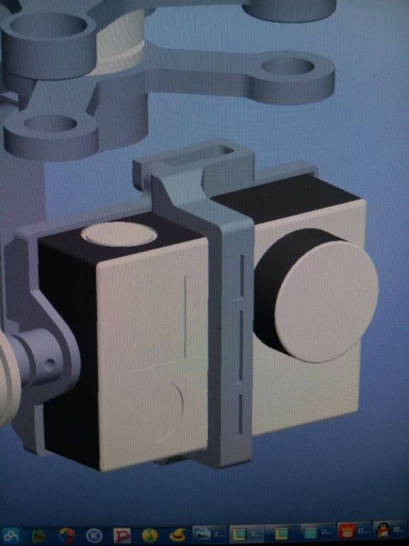

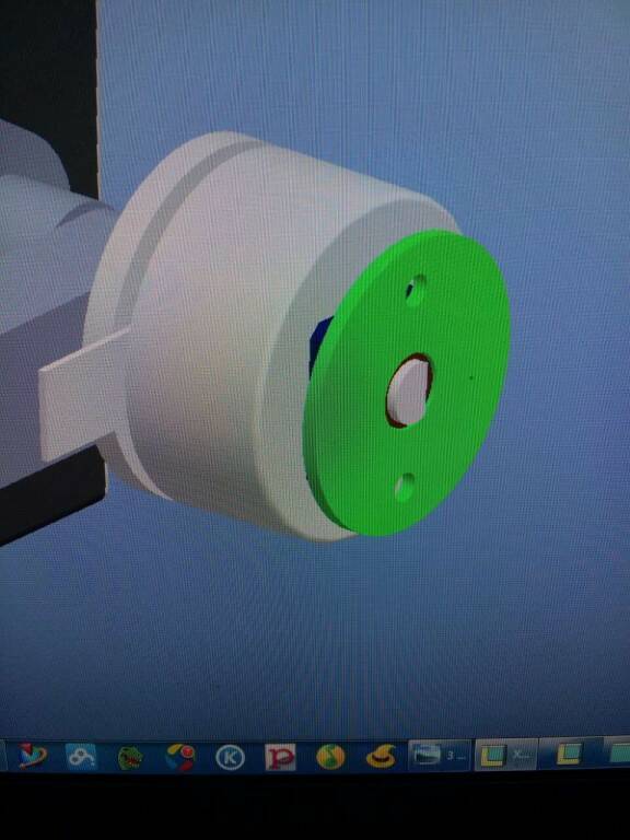

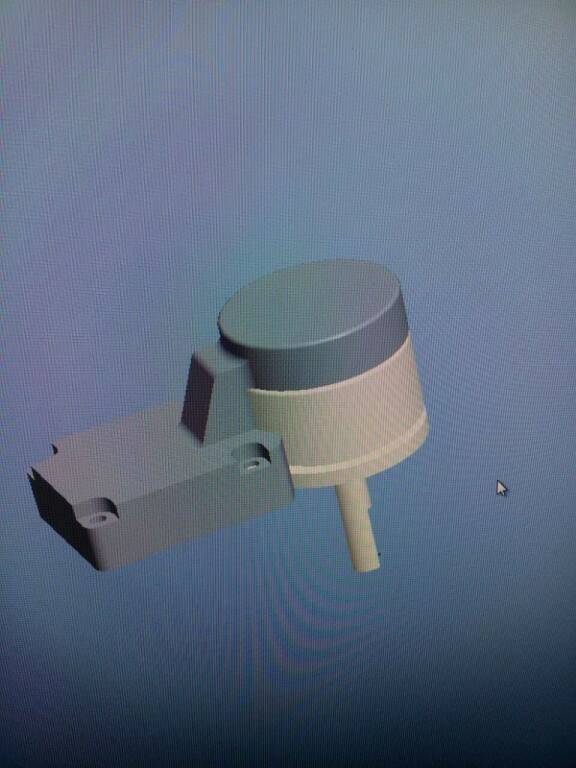

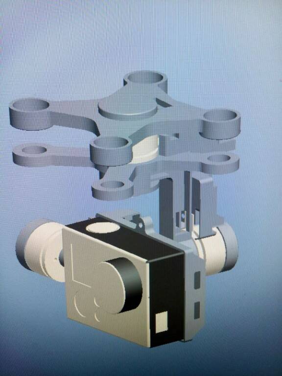

確實這是一個問題,在新版遙控器裡,就改為電壓顯示了.小弟這個月來已經飛很多趟1000米高空與1.5km/400米測試,整體還是可以的,雖然還是0.1w功率,但是天線是sma頭,改也容易.
這兩日會推出重新寫的雲台程序,我們稱為1.0版. 限速不能改,功率約調100,120,加速計約20,20 ,(大概是陀螺儀的3倍左右),陀螺儀6~8,8左右,詳細參數,還是要各位依馬達調整,新版程序馬達力會比較小,但是抗震能力會比較高,若是求有用塑膠螺絲鎖定,應該是有許多幫助,各位可以試試.
至於新3軸雲台,公司是多管齊下,會有另外兩種設計,但可能短期內都沒法推出
