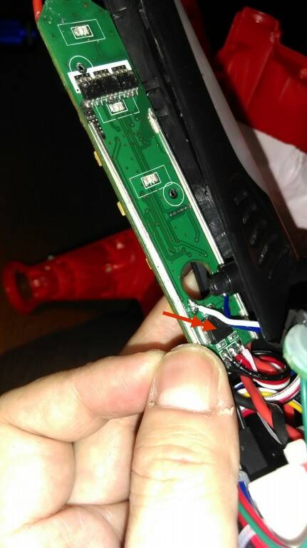

我的FreeX接電池後, 還沒有啟動摩打巳感到外殼發熱, 打開殼後發現 2 号 ESC 上的 這零件很熱 (照片箭咀)
溫度高到熨手, 是否ESC 壞了? 但摩打操作是正常的..

應該是左下角的esc會發熱,那裏有個供應電源.自身是會發熱的.  詳情 回復 發表於 2015年3月29日 02:10 PM
應該是右下角的esc會發熱,那裏有個供應電源.自身是會發熱的.
