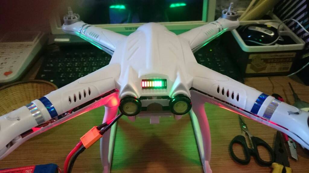

我的是今年1月份到貨的機子.
V2版的.
這麼短的時間飛3~4百趟喔,應該沒有磁力問題,是否有加裝電壓警報器,那有個喇巴有磁鐵,若太近會影響
我有加裝電量表.沒有裝警報器. 還有指示燈位置改投燈  詳情 回復 發表於 2015年3月28日 11:50 PM

我有加裝電量表.沒有裝警報器.
還有指示燈位置改投燈
加裝電量表
加裝電量表

freex設計是盡量不要有獨立電源板,許多飛行器是有個分接電源的pcb版的. 其實,您可以看一下,左邊紅色飛控燈在飛行時會不會有小閃不停的藍燈出現.若是可能就有影響  詳情 回復 發表於 2015年3月29日 12:00 AM
自動返航會偏航是今年1月買來飛時就一直是這樣了. 我朋友跟我同時間一起買的兩台.也都是一樣. 剛開始用自動返航都是出現偏航.蛇行.半途突然停置.相當耗時耗電.真的是嚇死了. 後來我就不敢用這個功能了.我都是改用手  詳情 回復 發表於 2015年3月29日 09:04 AM
後來我就不敢用這個功能了.我都是改用手控直接倒退返航.
雖然不會影響返航的目的.但是我還是想找到原因.這也是玩RC的另一種樂趣.
電量表是這禮拜才改的.應該沒影響.
接收機跟主控板貼銅箔就真的是感覺到改善很多.
