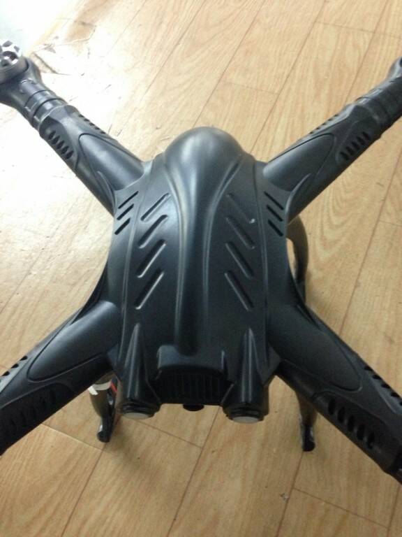

freex 2 axis gimbal new software with 4 balls test 1
新架構雲台程序,仍採取拖式4球避震(沒有用塑膠螺絲鎖住,是四顆比較小的球,較不會晃動),雲台機架沒有改變.外在風力不算小
新改的上機殼,除外表外,內部也增加一些塑膠筋條,可以增加強度
