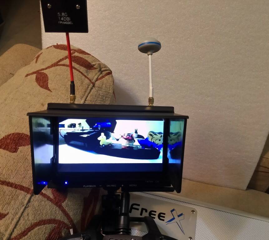

發表於 2014年12月17日 04:15 AM | 顯示全部樓層
淘寶貨到,FPV該有的差不多了
淘寶貨到
淘寶貨到
試機一下基本還OK
試機

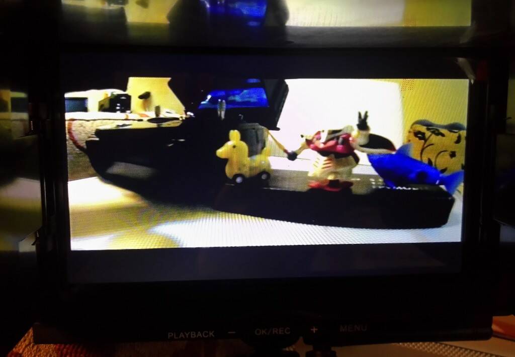

螢幕狀態近拍
螢幕近拍
螢幕近拍

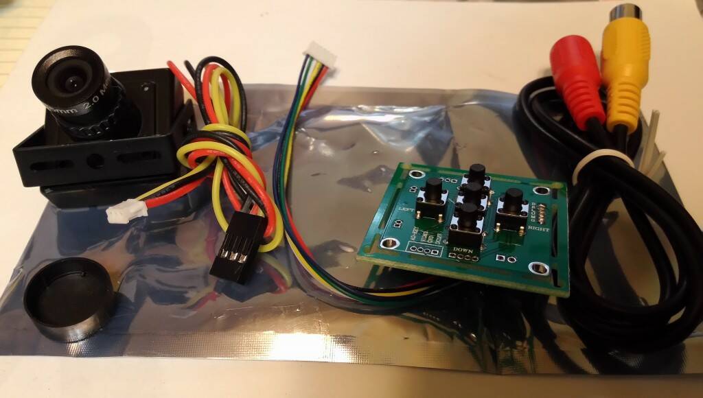

先前DIY的減震座效果還可以,Mobius附的線材直接跟圖傳插拔不用焊接什麼^^
DIY減震座+Mobius
DIY減震座+Mobius
未來錄影交給Mobius,這個專門回傳畫面
ccd800TVL鏡頭
ccd800TVL鏡頭

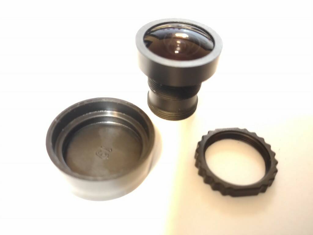

加個2.1MM150度廣角鏡頭看的多點比較保險^^
150
