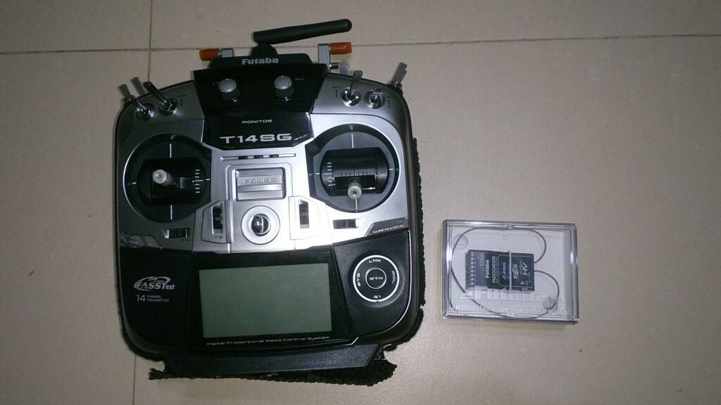

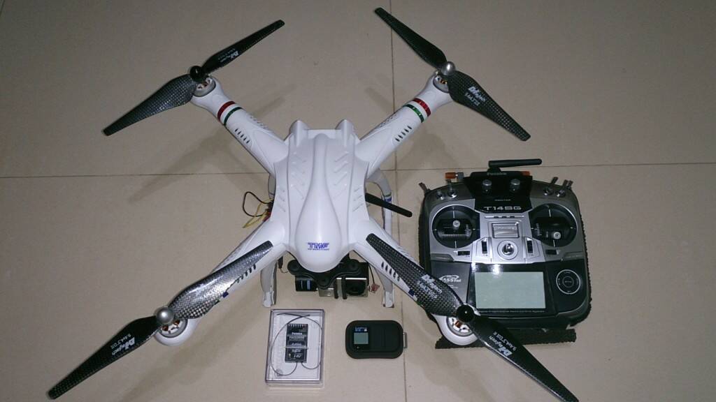

發表於 2014年12月9日 09:06 PM | 顯示全部樓層
ANDY610607 發表於 2014年12月9日 01:34 AM
我的遙控器中立點也會跑掉,剛開始是每次要飛之前都要做遙控器中立點校正,否則無法啟動,飛玩換下一顆電池, ...
我的 Free X 曾兩次換用 FUTABA 14SG 與 R2008SB接收器來控制,雖然質感大增,但FREE X 飛控介入性太高,因為中立點可能要遷就原來發射機VR中立點不穩,所以飛控對於中立點的包容性較高,你輕輕動搖桿,機體就是不動,等到大一點的搖桿操縱量,機體才動作,但又可能動作量太大,這就是我之前常常建議泉速,空拍機需要精細的操縱,希望動靜皆宜,GPS定在空中,輕動方向舵,機體能非常緩慢的定點自旋,這才是空拍機應有的動作,可惜搖桿中立點範圍太大,這就像我們在飛F3A飛機一樣,要精細的微動飛機,結果因為間隙太大,輕動搖桿,飛機不動,等動大一點搖桿,飛機就大幅度動作,其實這是不對的。
細微精準的動作,空拍機真的需要這樣。換14SG來操縱FREE X ,也無法改善他操控的細緻度。這是我認為的缺點,但我認為韌體應該有辦法改善中立點範圍太大的缺點,只可惜我等不到韌體升級了。
但總歸一句話,FREE X 算是不錯的入門機,至少學到很多經驗。
