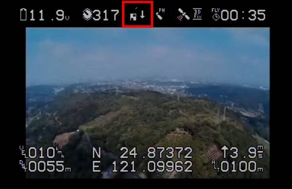

原廠osd個人測試它少了最重要的回航指示圖.如果目視外飛行又不知地形鐵定回不來.此時只能求助自反功能了

OSD裡的機頭方向指示就可了解機子與你的相對方向

本想繼續潛水,看到網友的疑問所以又偷浮起來透個氣!
看圖片的紅框,箭頭往那邊你的遙控器搖扞就往那邊,就是返航!
如圖箭頭向下,你遙扞就是向下,執行後退,就會回來了,
其他向左,向右,向前,甚至左前,左後...等,都一樣的道理!
說難很難,看懂了原來是如此的直覺...!
如果還有疑問,就看我之前PO的影片,注意看變化!

謝二位大大解惑,下回試試
