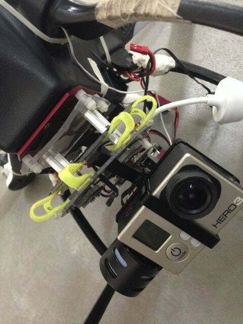

這台就是小弟拍影片飛比較多的
飛控的部分,小弟還是一樣幾乎每天飛,若說特色與差異,小弟算是瞭解最多了
912v33是改變當飛控接電,gps從產生坐標,在馬達還沒請動前,距離開始變化,使用osd就可以看到,就把它的計算距離取消,直到gps 3d fix
923v33是因為4米升速度,小弟認為對許多飛友會太快,就改回3.5米跟之前一樣,v32沒有改,但取消下載
927v33是ioc時gps鎖定,飛盤式的測試,以前有飛友說的要讓飛控休息一下,改動就是磁力計與加速計在此做了限制.
避震架幾乎每天都在改,甚至一天改多次,所以參考就好了.
