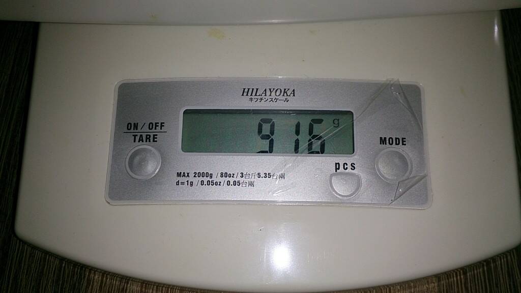

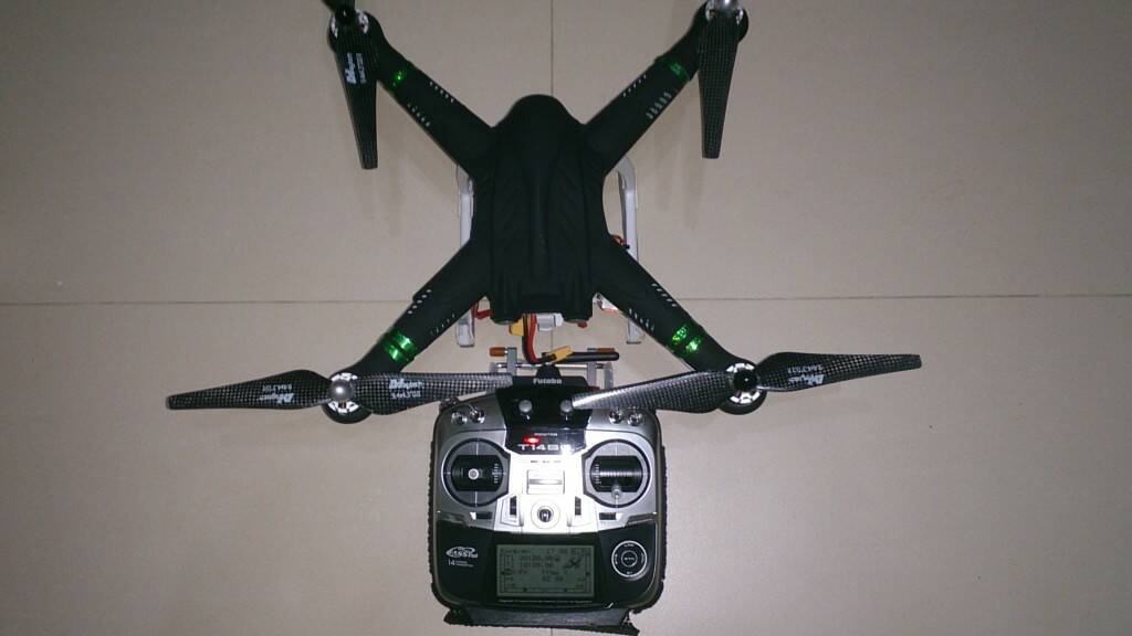

今天有空,將FUTABA 14SG與FREE X 帶到頂樓試飛,之前就接收機更換新接收的空檔,我已經裝過14SG與R2008接收機上FREE X 測試過了,今天只是再裝一次,不過因為已裝圖傳與OSD,所以拆槳地面測試後,做一次固定腳架,上槳,在地面作全油門測試,等一切都沒問題後,終於在室內試飛,改用他廠發射機的好處是很多東西都能自己設定,例如油門可以放手(我的油門沒有彈簧),有EXP,有D/R,有油門曲線、有混控....設定。計時有兩組,發射機也有震動與語音警示。
試飛的感覺是,這架飛控油門中立點設定範圍太大,油門可能要從50%拉到40%才會開始下降,從40%推到60%才會上升,這部分還是要建議原廠,發展一套韌體,讓發射機的訊號忠誠的控制電變,飛控的介入實在太大,導致動作無法很柔和,無法細緻控制。
裝一顆原電,TS832圖傳與OSD,全備重量約916公克,從4.2V飛到3.6V,可飛10分鐘。
如一顆電池,圖傳、OSD與雲台、GOPRO3+,總重1167公克(應該還有兩條電線沒上,應該約1175公克)
如二顆電池,圖傳、OSD與雲台、GOPRO3+,總重約1380公克。
明天來拆我家的門口攝影機,裝到飛機上,以後這架就來飛FPV吧,反正掛GOPRO3+,感覺風險很大。
