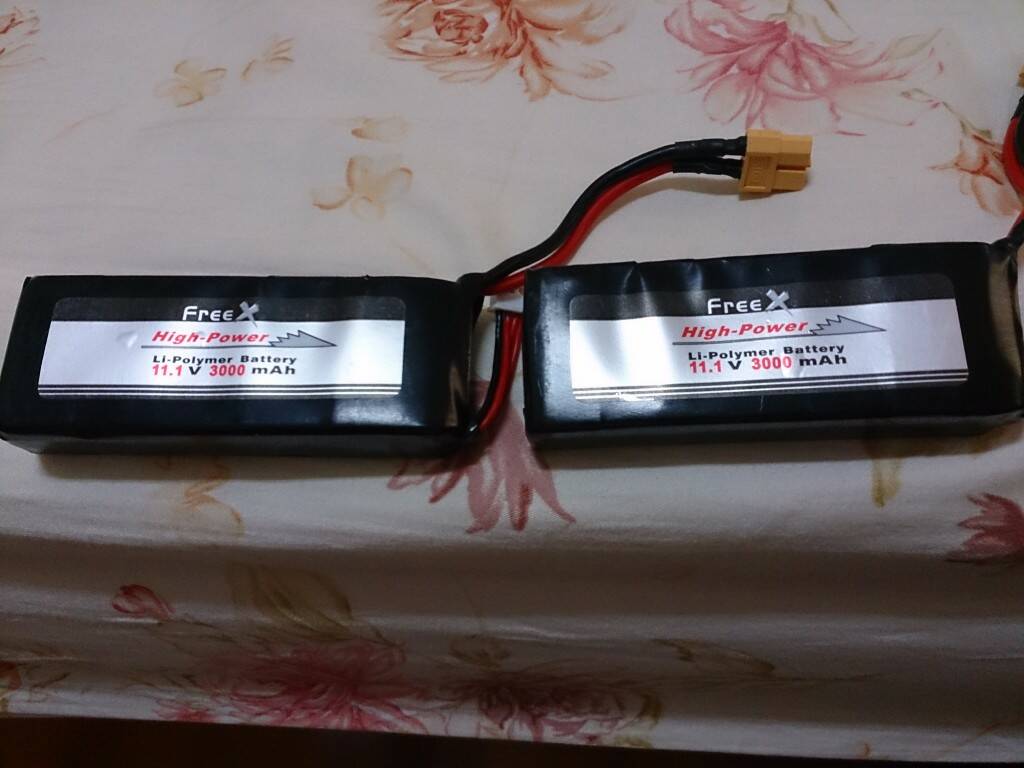

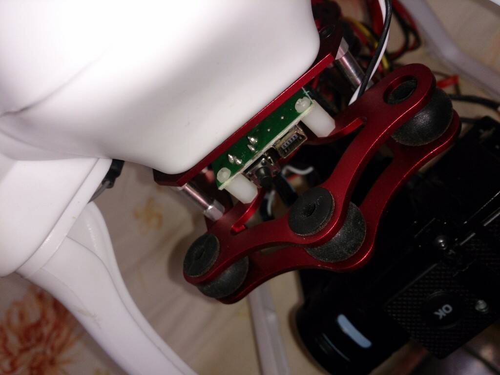

小弟我今天也摔機了XD
      今天早上第一趟飛得很順~ 問題出在飛第二趟的時候,因為SJ4000剛好沒電,所以就在視距範圍內練習飛行手感。原本是左切姿態和右切off練飛,但是覺得飛快的時候高度容易掉下來,因此把右再切回GPS定高飛行。這時候飛行高度約距地面8~10公尺左右,突然一下,FreeX完全失去動力,整台跌落到地面...還好所在位置為短草叢,損傷不至於過大!
      摔機後仔細檢討原因,剛好闕大也在水湳這邊放飛小白,跟我同時目睹摔機的那一瞬間,馬上判斷出是因為空中關閉馬達,才會造成這次事故! (電池取下後,分別測過電壓單S都在3.85V以上,且撿回機子時雲台還在不斷抖動,證明不是電池鬆脫造成摔機)
      之所以上來跟各位FreeX飛友分享這次事故是因為,摔機後有取下槳測試,美國手左手打到左下22~24%左右,就會自動關閉馬達,而不是官方教學影片中所講的"左下打到底,馬達關閉"! 或許之前很多大大已經測試打出這樣的舵量會導致空中關機,我也一直很注意飛行中油門不能往左下打太多,況且今天是在高度不高的情況下、怎麼可能會把油門往左下打到底? 但是今天還是發生了這樣的事故...
      希望官方針對空中關閉馬達的問題,多加一層保護機制,不然相信還會有更多新手踩中這個地雷!!
電池摔到變形、但還能用
電池摔到變形、但還能用
左邊燈本來有開口笑,把它壓平又恢復原狀
左邊燈本來有開口笑,把它壓平又恢復原狀
雲台兩顆減壓球摔到脫出
雲台兩顆減壓球摔到脫出
