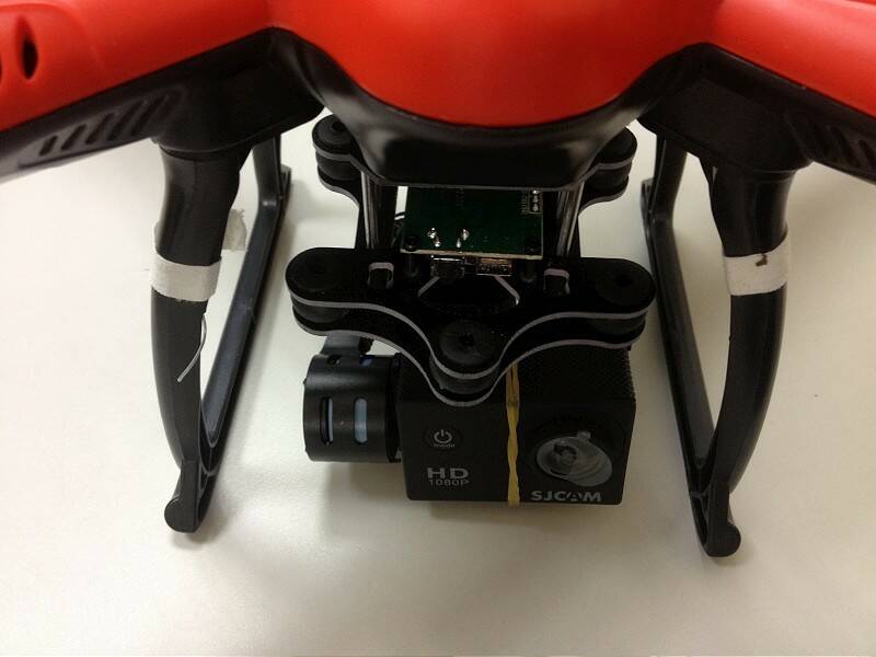

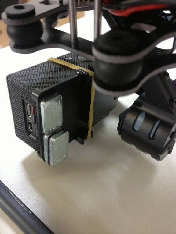

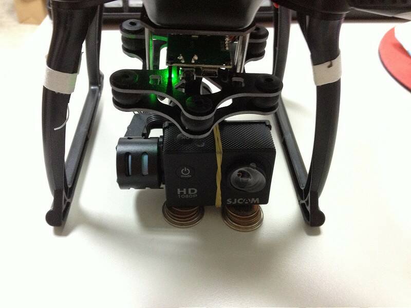

發表於 2014年10月21日 06:41 PM | 顯示全部樓層
本帖最後由 台南老黃 於 2014年10月21日 06:44 PM 編輯
既然還未等到sky大回覆
我來分享一下我的雲台中地點設定與配重方法
獻醜了
請參考照片
第一張用硬幣疊出一樣高度,手網攝影機下壓,然後按住設定鈕設定中立點
第二張用鉛塊鐵塊 黏在側邊,平衡sj4000重心
第三張是平衡後的樣式
※現在槳都刮到了,超無奈.....
雲台中立點設定
雲台中立點設定
雲台配重
雲台配重
uki
  發表於 2014年11月16日 10:53 AM
注意云台仰俯电机有两个螺丝会摩擦到SJ4000上下按键。  發表於 2014年10月22日 09:05 AM
建議橡皮筋多綁幾條,穩固性會更好,配重後橫滾輸出功率建議調高一些!!  發表於 2014年10月21日 08:26 PM
