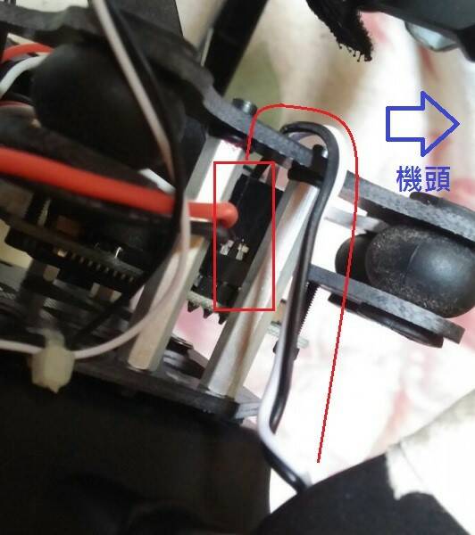

發表於 2014年10月20日 10:07 AM | 顯示全部樓層
請問運台俯仰控制的連接
本帖最後由 cylin1 於 2014年10月20日 10:12 AM 編輯
連接這個部位嗎?,確切那又是哪兩個點,希望能給圖解
是要與官網的中控接嗎?
uki
  發表於 2014年11月16日 10:54 AM
俯仰控制線出廠時已裝好 就腳架有一組伺服機黑白線的插頭 插上雲台控制板排針插做即可 只要對準3支腳插上白色信號線在中間,黑色線靠負極電源現這邊!!  詳情 回復 發表於 2014年10月20日 10:22 AM
發表於 2014年10月20日 10:22 AM | 顯示全部樓層
本帖最後由 lsb1575 於 2014年10月20日 02:09 PM 編輯
cylin1 發表於 2014年10月20日 10:07 AM
是要與官網的中控接嗎?
俯仰控制線出廠時已裝好
就腳架有一組伺服機黑白線的插頭
插上雲台控制板排針插座即可
只要對準3支腳插上白色信號線在中間,黑色線靠負極電源線這邊!!

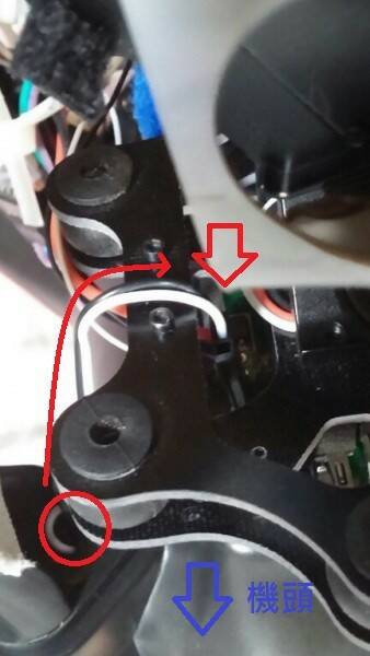

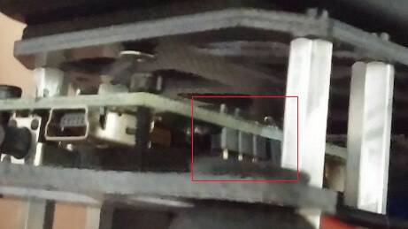

發表於 2014年10月20日 01:37 PM | 顯示全部樓層
本帖最後由 cylin1 於 2014年10月20日 02:11 PM 編輯
是Freex左邊的黑白排線嗎,頭是三孔(母)的,然後接到雲台左邊的三個接頭針(公)
沒有線的接頭朝機頭前方,白色線在中,黑色在後,是這樣沒錯吧

發表於 2014年10月20日 02:13 PM | 顯示全部樓層
cylin1 發表於 2014年10月20日 01:37 PM
沒有線的接頭朝機頭前方,白色 ...
對,沒線這邊朝前方!!
