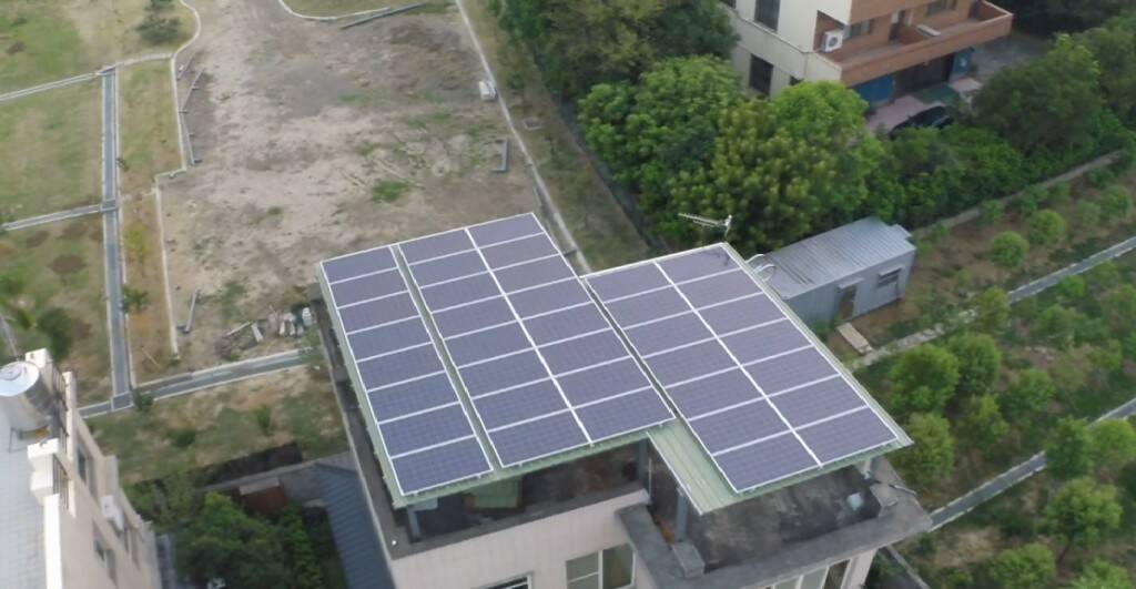

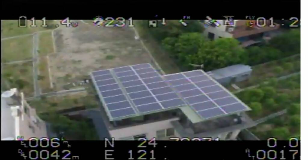

發表於 2014年10月19日 08:48 PM | 顯示全部樓層
今天換了5.8G圖傳的頻道,終於地面接收狀況好多了,不知是我理解能力有問題,還是包裝盒畫面標示錯誤,昨天發射與接收都設定CH1(5705MHZ),但距離10M旋轉機體,總是絕大多數都無畫面,今天將5.8G圖傳改成5725MHZ,距離就拉長很多了。
附上側錄畫面GOPRO畫面給大家參考一下。我在屋頂上飛,還不敢飛太遠,主要是電池沒充飽就上天飛了。
