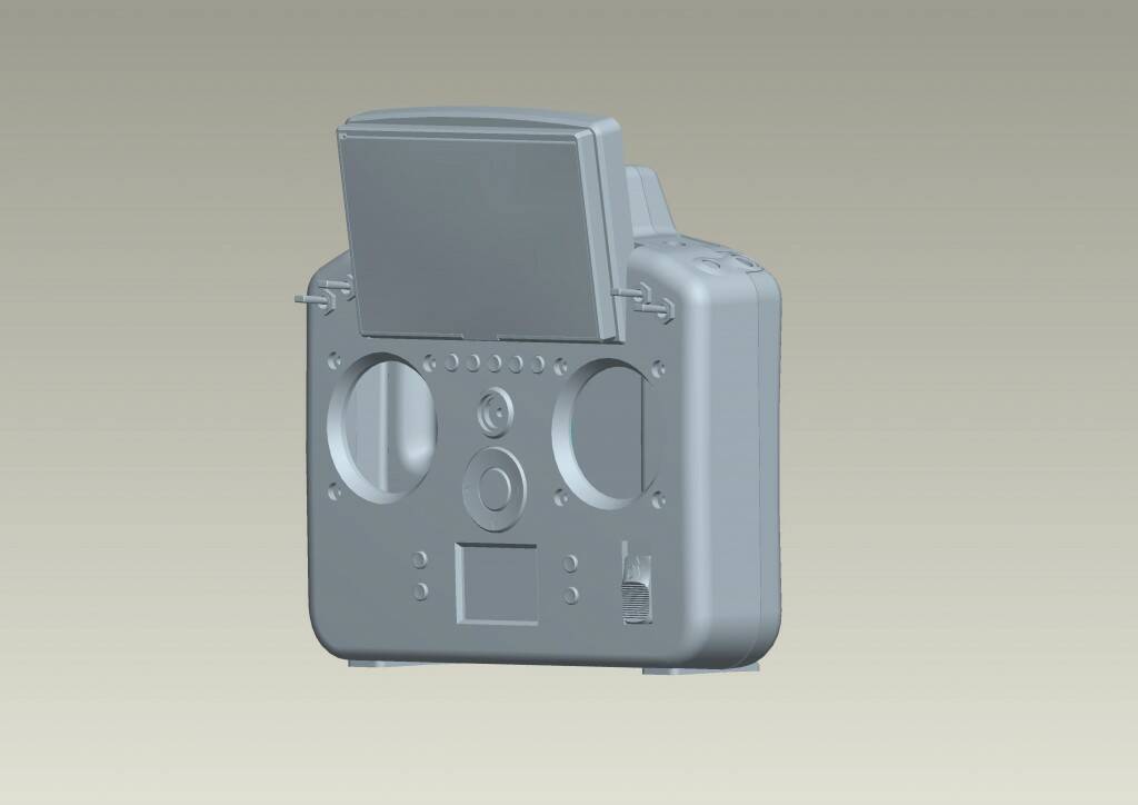

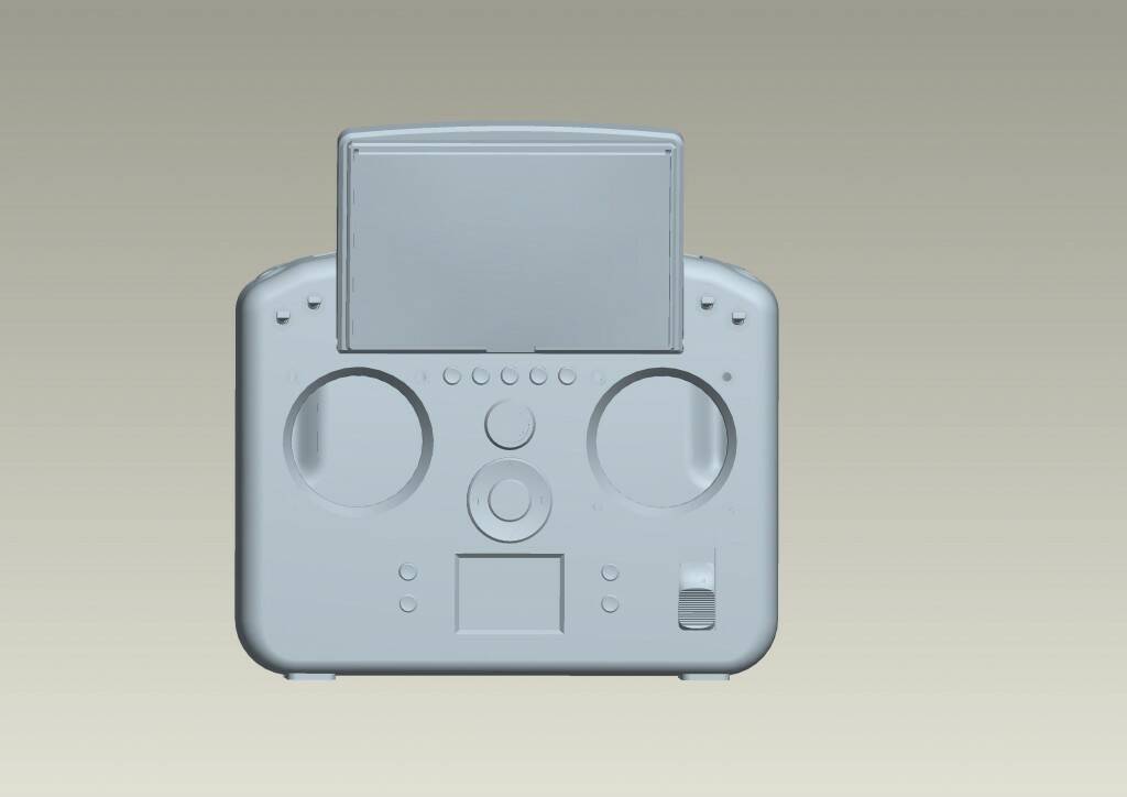

一直測試的5.8g發射端,也是很奇怪的,前兩次用200mw竟然飛到1.76公里,500米高,但是用平板天線.最近改600wm,但環境是不一樣的,是在工廠頭頂上,飛約500~600米遠,500米高,改用將來正式用的蘑菇天線,就不行了,但至少接收端新測試的將2.4g天線與5.8g天線模組在一起,已經沒有感覺到干擾現象了.
今天雲台架又加兩棵球,不行喔!反比之前5片pvc還差

這樣的模子,有沒有考慮像一般可翻摺螢幕的相機設計?翻開螢幕旋轉180度,就能看了? 另外今天再次測試,已經好很多,有可能我的5.8G圖傳與螢幕的頻道設定錯誤。   發表於 2014年10月19日 08:05 PM

Skyartec大大
好樣...開發新型遙控器含螢幕

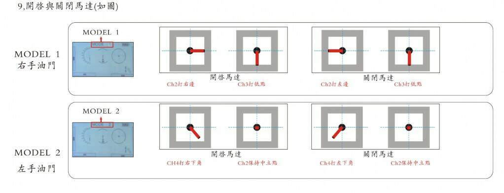

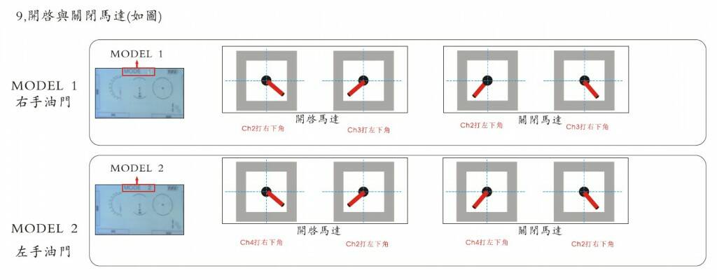

請問Skyartec大
網站說明書與光碟說明書(軟體是V2版,但說明書是舊版本)
此部分不同,差異在哪呢?
(說明書好像其他部分都一樣,就這點以為是網站的比較新,更新V3.3韌體後用網站版本起飛,結果跌了個狗吃屎..............雖尬)
另請教V2版工具,我選擇150/50 上傳後,重新開FREEX,但還是沒改變,依然顯示為No Limit
我該怎麼處理呢?
謝謝
