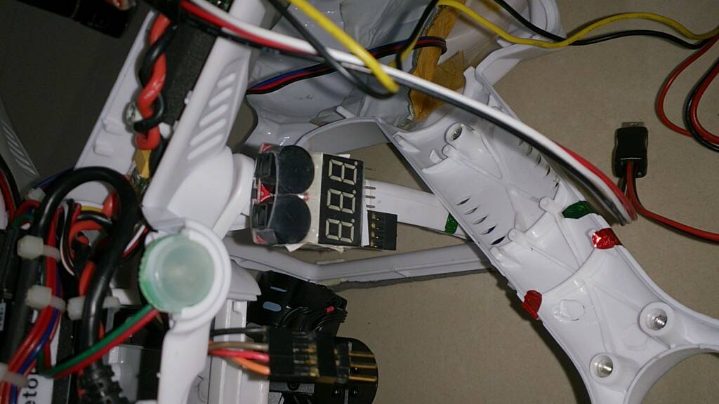

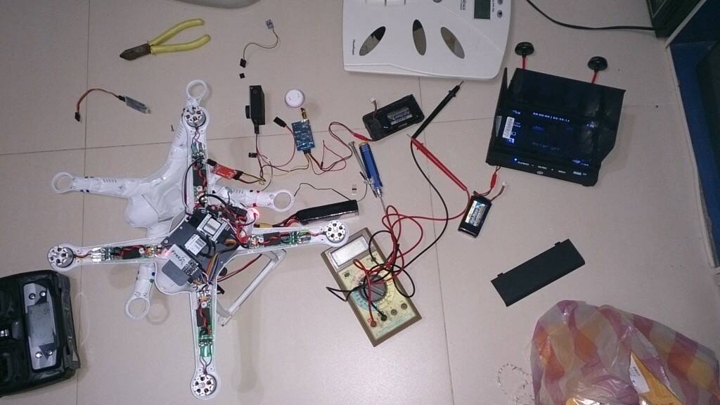

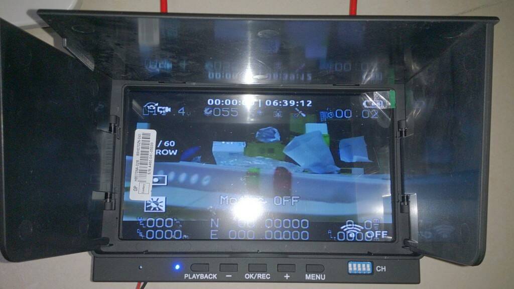

終於裝了OSD與5.8G圖傳,低電壓警報器終於可以丟了。等等還要去頂樓測試OSD的GPS畫面。 2014-10-16 22.06.56.jpg 2014-10-16 22.08.48.jpg 2014-10-16 22.30.39.jpg

目前借用測試的原廠OSD,因為我買的OSD 無法相容現在的韌體,沒有畫面。
或許是,但因為OSD我沒有TTL來設定,所以無解(就算我買了TTL,我也不會設定,呵呵)。聽說原廠OSD已經改良過了,多了按鈕,也能更新韌體,明天看看氣候如何,或許可以上天測試一番。 但我還是要建議原廠,因為只有一  詳情 回復 發表於 2014年10月17日 08:39 AM
OSD沒有劃面,大部份是OSD的NTSC/PAL設定問題!  發表於 2014年10月17日 07:06 AM
但我還是要建議原廠,因為只有一個 12V JST紅色插頭,如果給雲台用,5.8G就沒電源了,反之亦然,我最近又要做一條一分二的JST延長線,提供雲台與5.8G圖傳使用。
總經銷應該多多開發不同設備的綑綁包,例如空機、加掛SJ4000的盲拍機、加掛無雙雲台的盲拍機、加掛5.8G圖傳的FPV機,全套的整合機...,昨天去大疆某經銷商買蘑菇天線,他說現在空拍機入門的門檻超低,只要口袋夠深,很多人都是買來充個電就上天飛行,不像我們以前都有組裝直升機、飛機..DIY經驗,有問題自己解決,現在門檻低,機主只要出事,可能整架丟回給經銷商維修。其實建議大家如果有時間,可以多檢查飛機的螺絲、槳的完整、馬達的運轉聲音...,汽機車為何要定期保養?無非是提供安全的運輸,FREE X 也是一樣,也是需要保養、上油、檢查螺絲鬆緊度、外觀....,因為只要有一個不小心,整架飛機就有可能失事或叛逃了。
