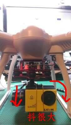

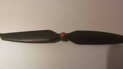

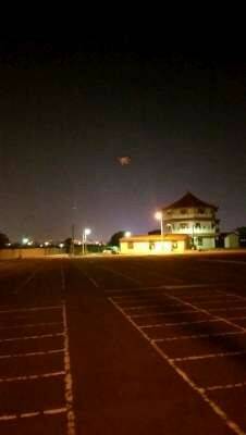

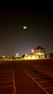

hankchen73 發表於 2014年10月8日 12:56 PM
請各位前輩幫我看一下是否有什麼不對的,還有一個疑問是我是模式1的遙控,動右邊搖桿,畫面上是THR CH3在 ...
今天去找購買的老闆,他試飛測試平衡點有跑掉,他在幫我從新定位,就又正常
自己就又跑去飛,比較能夠掌握一些,起飛沒問題,方向還在努力中,不過降落就不及格,因為是在洲際棒球場停車場,是柏油路,降落的時候掌握不好,機子下來跟地撞一下又翻了,結果又是紅色的槳受損了,不過這次沒斷,但折傷了,角度有跑掉,但飛還是OK的,好想買螺旋槳保護器,但老闆說沒賣,請教各位前輩降落有什麼技巧嗎?在腳架上加緩衝材會讓降落與地面碰撞時比較不會彈嗎?
剛剛也把雲台拿出來裝上試,往右傾跟前傾都會抖得很厲害,往左會翻轉很大但不會抖,往後不會,是正常的嗎?
感謝各位前輩的幫忙,讓我這新手可以慢慢學習各位的經驗
好感動~終於飛上天了
好感動~終於飛上天了
感動~飛上去了,但降落又給他~失誤了
感動~飛上去了,但降落又給他~失誤了
結果又中獎了~彎了,又是紅色的槳
結果又中獎了~彎了,又是紅色的槳

往右跟往前到底都會不斷的抖動,後面不會,左邊會動作很的翻轉但不會抖

槳變形建議不要再用,會影響穩定度 降落時油門稍微往下拉一點點,讓機子緩慢下降不要急 等機子接觸地面後再全部拉到底不放,然後順勢關閉馬達,多練幾次就可抓到要領 攝影機用sj4000要平衡配重,雲台並重新做水平與垂直面  詳情 回復 發表於 2014年10月9日 12:37 AM
發表於 2014年10月9日 12:37 AM | 顯示全部樓層
hankchen73 發表於 2014年10月9日 12:17 AM
自己就又跑去飛,比較能夠掌 ...
槳變形建議不要再用,會影響穩定度
攝影機用sj4000要平衡配重,雲台並重新做水平與垂直面校正!!
