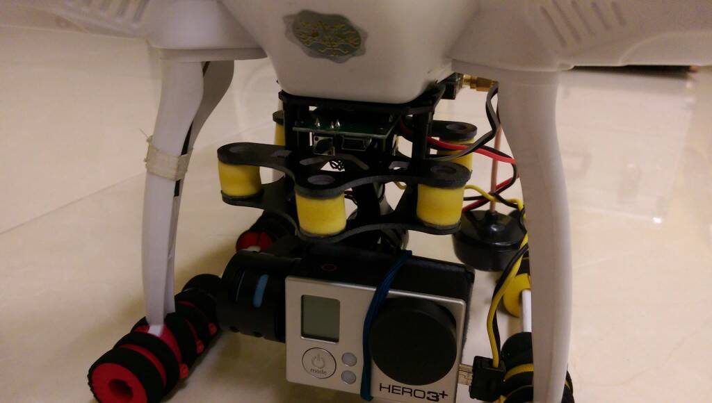

原本要直立擺放的,結果雲台柱子不夠高,只好先躺平...最近天候不佳,加上工作稍忙碌,我的胖福已停 ...
我是用3M兩邊都是平頭的,比較好用!
兩個二十幾元..
我上下都用雙面膠帶,如果您柱子不高,可對半切,記得先壓著再切比較平,我感覺軟Q效果還不錯,可試試..至於Q Q糖我也想用,只是怕螞蟻來,還沒用自己就吃光了!...

羅大大 小弟用的雲台固定柱和你一樣 , 你用的耳塞避震柱也不錯蠻Q軟的 , 可以將耳塞避震柱切短一點效果會更好 .  詳情 回復 發表於 2014年10月7日 04:43 PM
哈,我雲台上面空間不到5mm了,想切都不行,心想等到有空再買長一點的柱子再說,一拖又好幾週了!  發表於 2014年10月7日 04:00 PM
这个容易找,3M的防噪音耳塞。这个那么软,能行吗?
sdcam大大 原廠避震球壓縮後雖然雲台抖動情況有明顯改善 , 但是並不是很理想其實就是避震球壓縮後太硬反而變得比較沒有彈性不吸震 , 相對比較Q軟的避震體經過壓縮後依舊能保有原本的彈性吸震效果也會比較好 .  詳情 回復 發表於 2014年10月7日 05:00 PM
3..4級風應該都還可以..  詳情 回復 發表於 2014年10月7日 04:35 PM
3..4級風應該都還可以..
那得试一下,这东西在我们工厂车间里很多,劳动保护用品,  詳情 回復 發表於 2014年10月7日 06:30 PM

我上下都用雙面膠帶,如果您柱子不高,可對半切,記得先壓著再切比較平,我感覺軟Q效果還不錯,可試試.. ...
謝謝!再來試試..  發表於 2014年10月7日 04:56 PM

試到累了,有點想買華牌3軸雲台來試試不知效果如何
建議找看看有沒有住較近的飛友相約一下,雲台互換試一下就能得知問題出在那兒, 重點還是要先離清是雲台還是機體,才能對正下藥, 不然花了時間,卻白忙一場! 我住新竹,有需要的可pm我! 反正我的雲台拆至少20次了,不計  詳情 回復 發表於 2014年10月7日 06:41 PM
