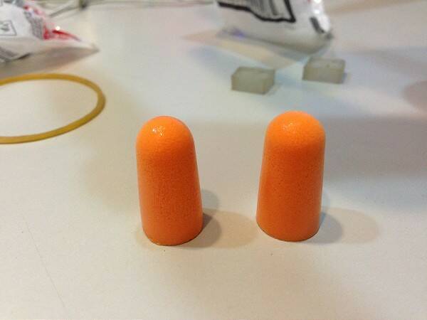

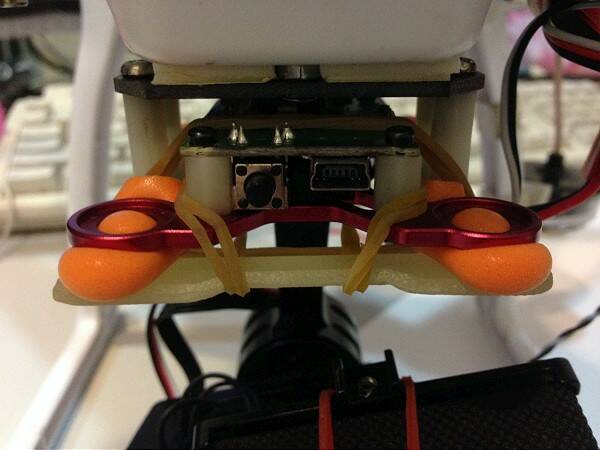

發表於 2014年10月7日 01:49 PM | 顯示全部樓層
羅振益 發表於 2014年9月28日 11:50 PM
穩定度還不錯喔!是原來雲台碳纖六顆避震球嗎?
我的影片,還是會抖動,換個自製"避震球"不知效果會如何?
https://www.youtube.com/watch?v=-54za_v4BbM
我用耳塞diy自製避震材,測試的影片!
當天風還蠻大的,再找時間再測試一下!
震动还是看得出来,不过振幅是上下的,我拍出来的视频震动幅度是左右的…  詳情 回復 發表於 2014年10月7日 06:34 PM

發表於 2014年10月7日 03:24 PM | 顯示全部樓層
本帖最後由 star 於 2014年10月7日 03:28 PM 編輯
羅振益 發表於 2014年10月7日 01:49 PM
我用耳塞diy自製避震材,測試的影片!
當天風還蠻大的,再找 ...
是這個嗎?
原本要直立擺放的,結果雲台柱子不夠高,只好先躺平...最近天候不佳,加上工作稍忙碌,我的胖福已停擺二週了!

STAR 橡皮筋容易疲乏,拉緊只要幾天,彈力就越來越小,上次跟你去隆恩堰飛的時候綁的橡皮筋,現在已經自斷3條了,建議要做好安全措施。   發表於 2014年10月8日 08:03 AM
这个容易找,3M的防噪音耳塞。这个那么软,能行吗?  詳情 回復 發表於 2014年10月7日 04:17 PM
我上下都用雙面膠帶,如果您柱子不高,可對半切,記得先壓著再切比較平,我感覺軟Q效果還不錯,可試試..至於Q Q糖我也想用,只是怕螞蟻來,還沒用自己就吃光了!...  詳情 回復 發表於 2014年10月7日 03:55 PM
我是用3M兩邊都是平頭的,比較好用! 兩個二十幾元..  詳情 回復 發表於 2014年10月7日 03:44 PM
