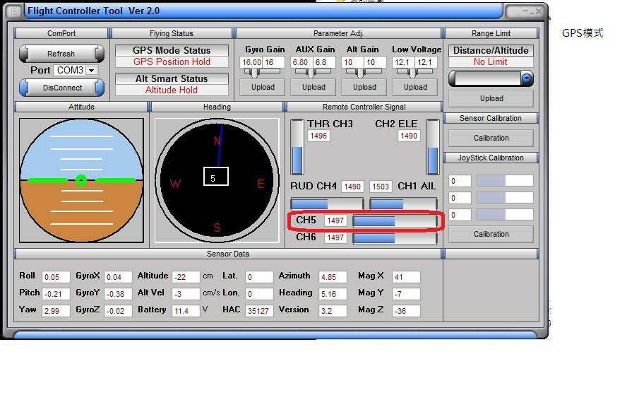

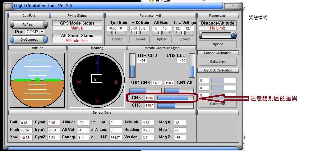

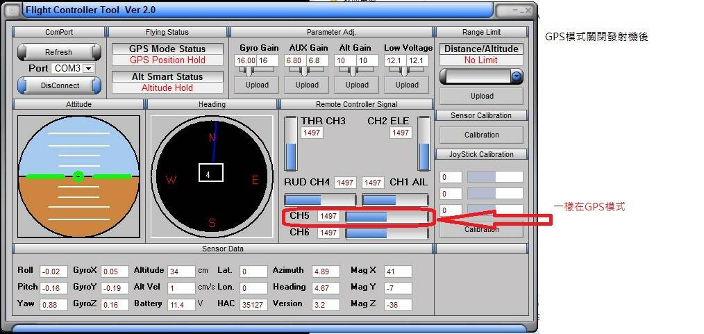

我有測試過,在姿態模式關掉發射機(模擬FREE X 遇見干擾),他會主動跳往GPS模式而自返,各位可以看看我的圖,所以在任何模式下,只要關掉發射機(或開著發射機但已經遇見干擾了),FREE X 都會自動轉向GPS模式,但如果GPS訊號是錯誤的,HOME點的經緯度是錯的,FREE X 就會歸心似箭的,跑到錯誤的HOME點。
從這幾張圖來看,在GPS模式其實感覺無法控制後,就算開到資態模式也無效,除非發射機有辦法控制四軸。如果發射機也失效了,且GPS訊號或指南針也失效看來就是以叛逃結束這次的飛行。
